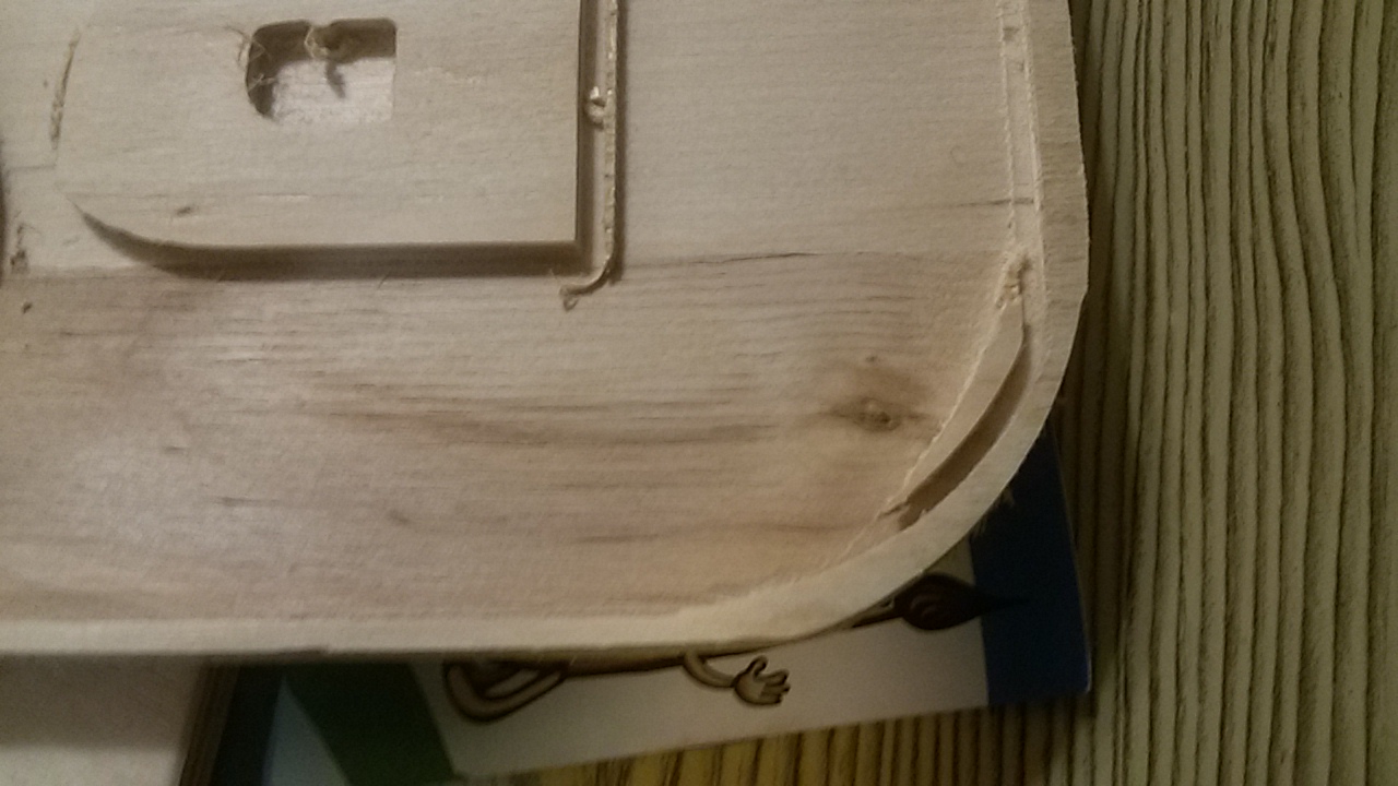

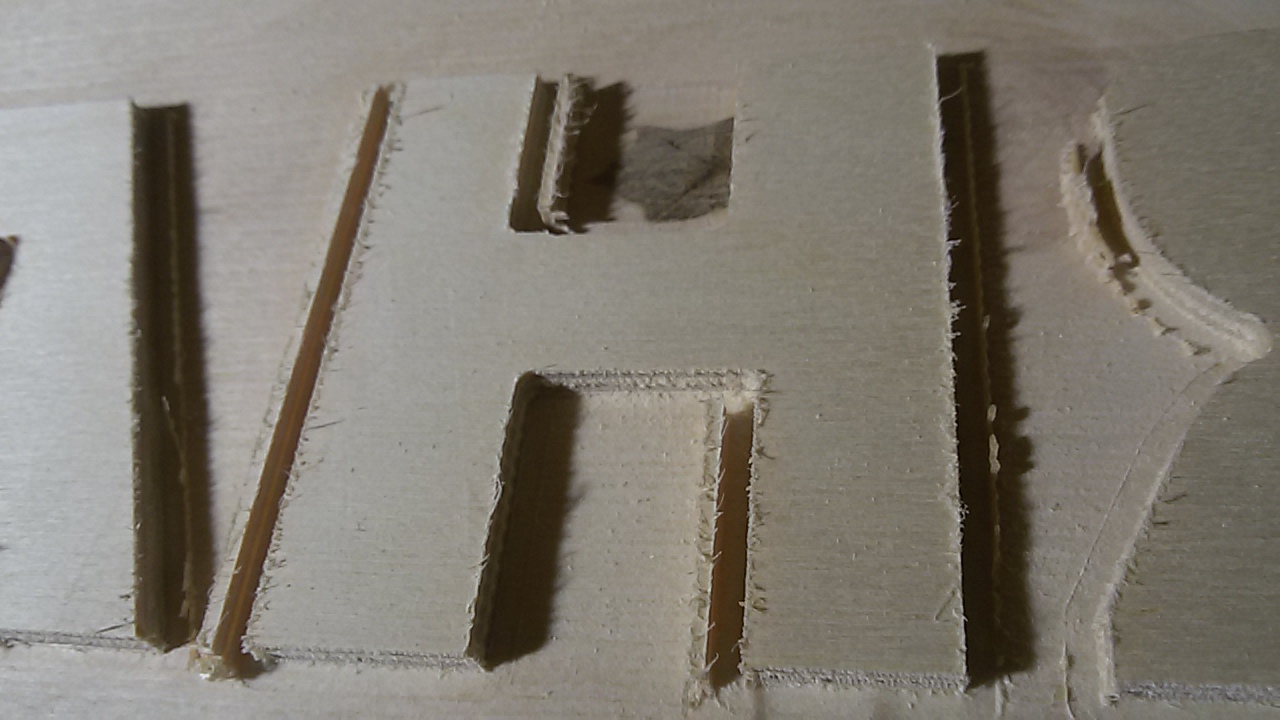

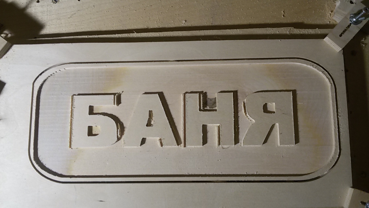

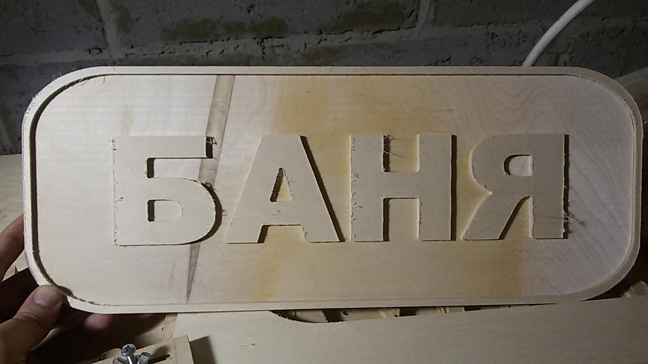

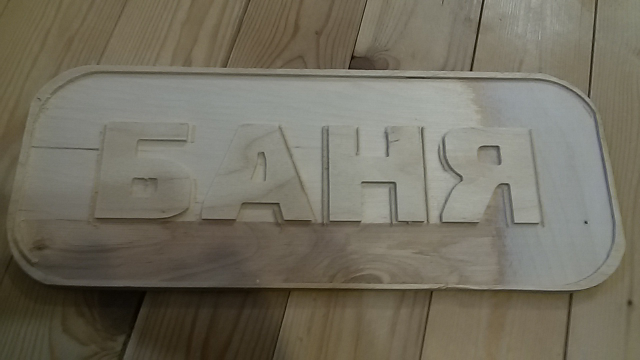

Просьба помочь разобраться в чем дело. Тренируюсь в освоении арткама на простой табличке. В результате выходит, в целом как надо, но с небольшими косяками.
Траектории следующие: выборка между векторами(текст и рамка), вдоль и снаружи вектора(рамка которая равна +10 по осям от рамки для выборки)
Сама табличка. По ходу дела понял что надо было отзеркалить по Y (2788 просмотров) <a class='original' href='./download/file.php?id=76145&mode=view' target=_blank>Загрузить оригинал (215.58 КБ)</a>

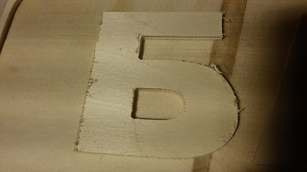

Вот косяк. Не выбралась в углу часть материала и вдоль буквы Б (2788 просмотров) <a class='original' href='./download/file.php?id=76146&mode=view' target=_blank>Загрузить оригинал (267.72 КБ)</a>

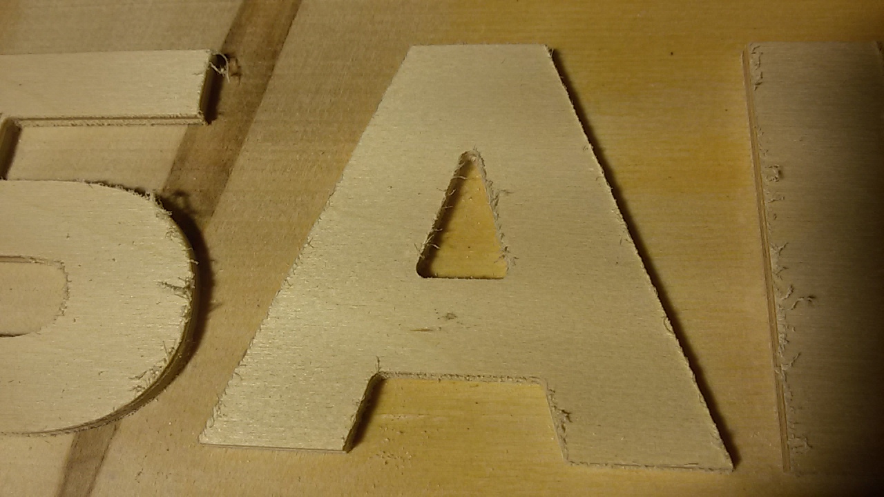

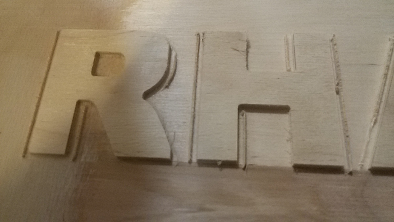

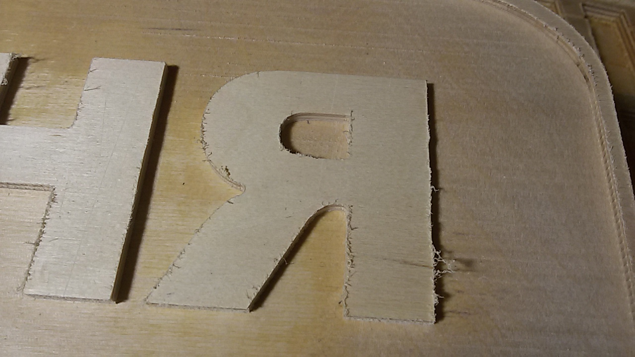

Вот еще вдоль букв остались полоски тонкие (2788 просмотров) <a class='original' href='./download/file.php?id=76147&mode=view' target=_blank>Загрузить оригинал (235.07 КБ)</a>
Снова не выбраны полоски (2788 просмотров) <a class='original' href='./download/file.php?id=76148&mode=view' target=_blank>Загрузить оригинал (230.83 КБ)</a>

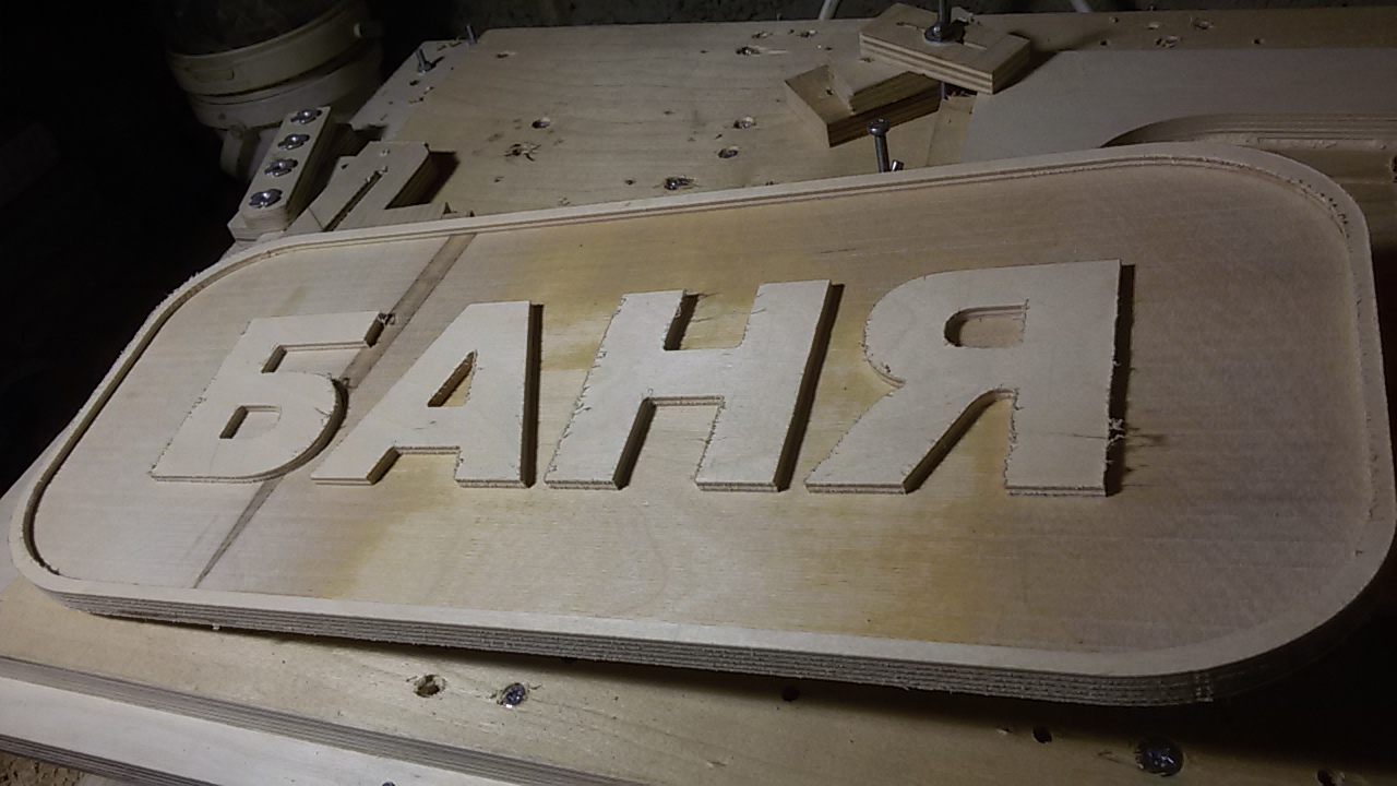

Вот так задумывалось. (2788 просмотров) <a class='original' href='./download/file.php?id=76149&mode=view' target=_blank>Загрузить оригинал (687.23 КБ)</a>

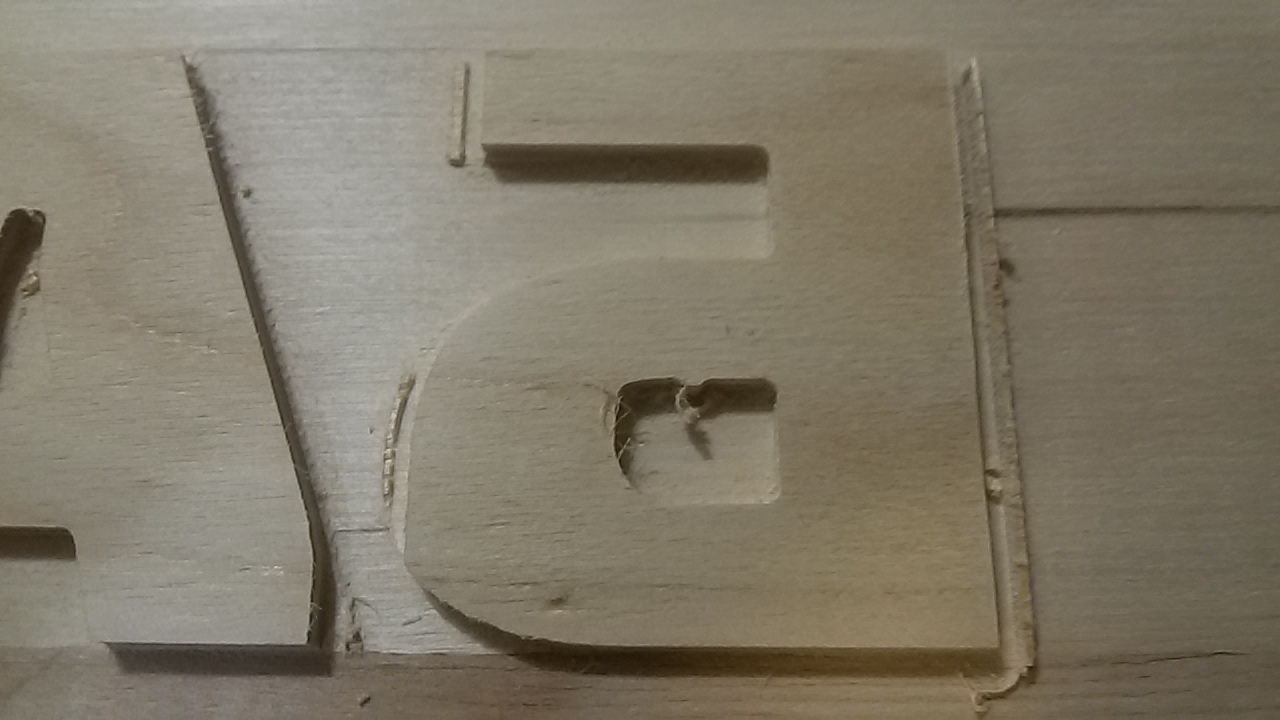

Запилил еще. Задал нормально начало координат. Снова теже косяки с невыбранным материалом.
Куда копать не пойму.
20160401_195747.jpg (2738 просмотров) <a class='original' href='./download/file.php?id=76553&mode=view' target=_blank>Загрузить оригинал (274.71 КБ)</a>
Косяк (2738 просмотров) <a class='original' href='./download/file.php?id=76554&mode=view' target=_blank>Загрузить оригинал (250.41 КБ)</a>
Косяк
Ещё (2738 просмотров) <a class='original' href='./download/file.php?id=76556&mode=view' target=_blank>Загрузить оригинал (243.6 КБ)</a>
Ещё

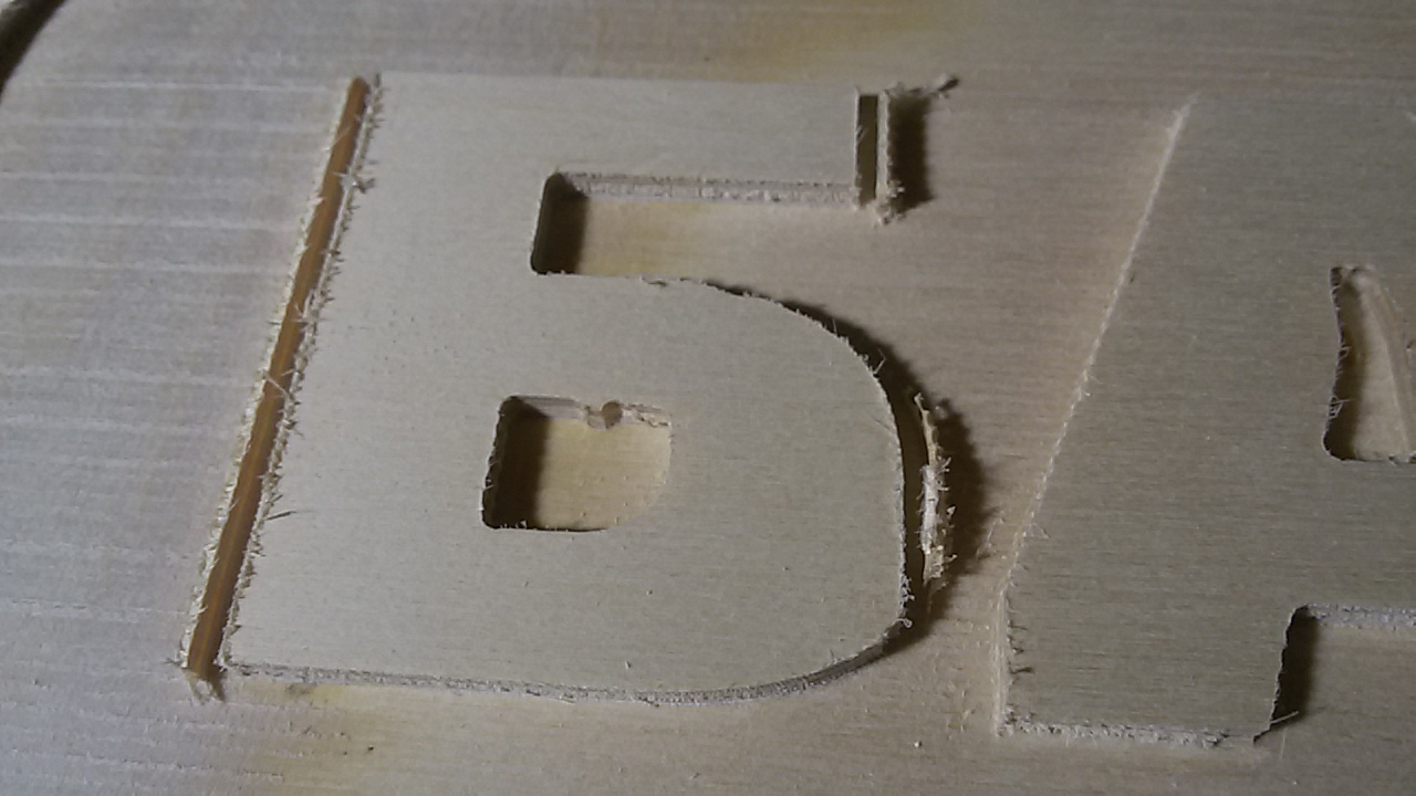

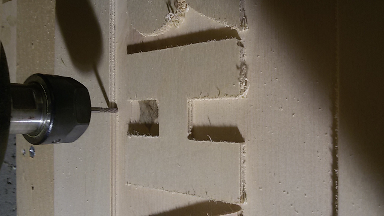

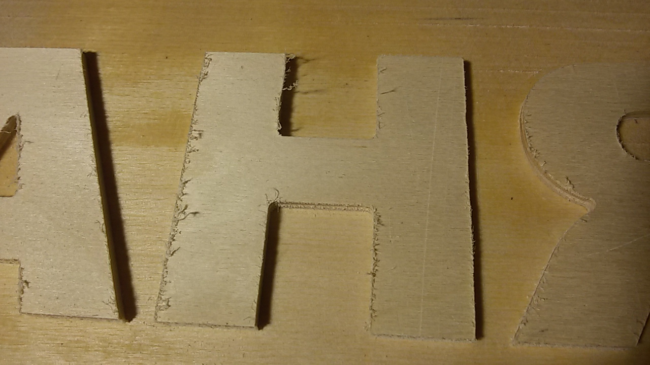

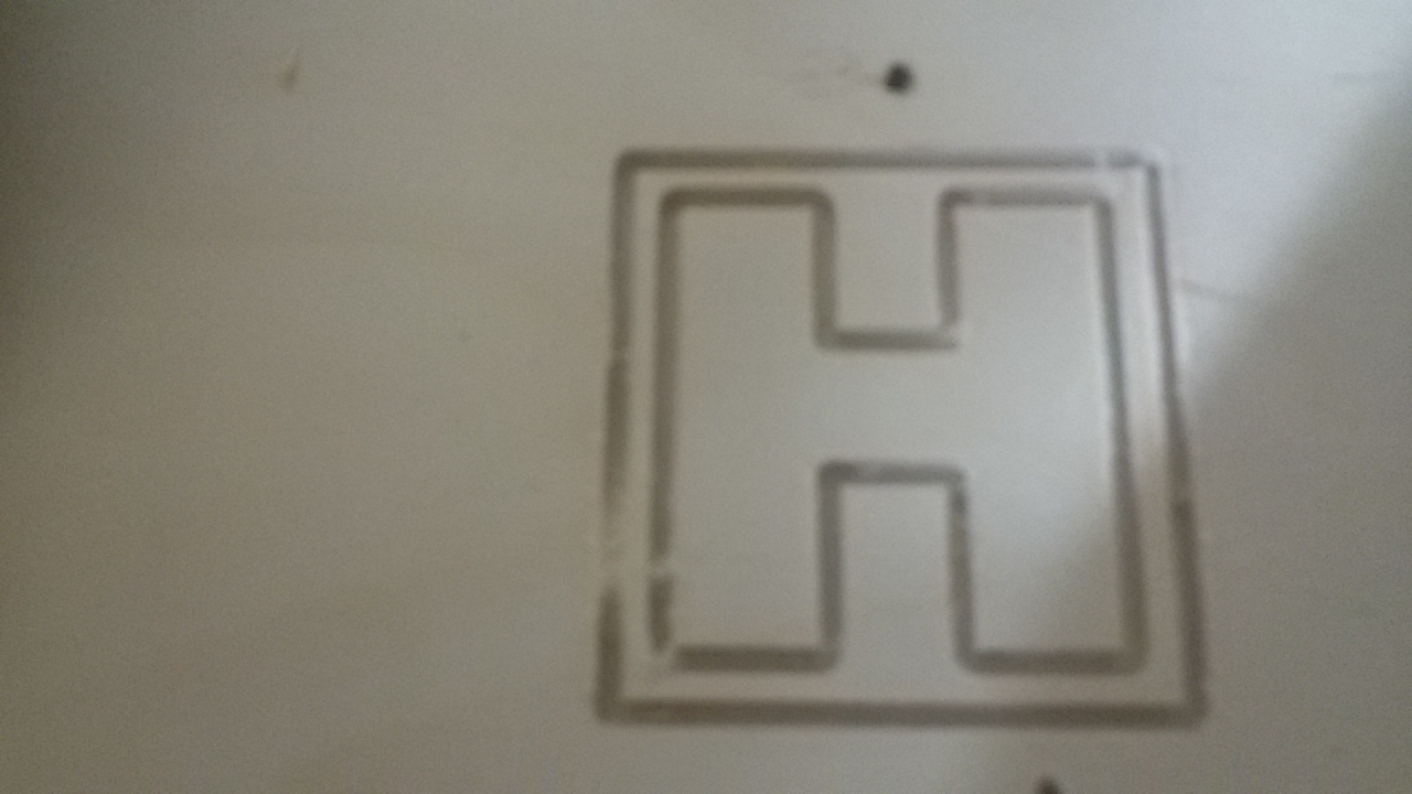

Вот например буква Н. до завершения обработки все контуры правильны - именно такие ожидаются. После завершения выборки получаются странные борозды.
Н - полученная во время выборки. Выборка завершена не полностью. Обработка продолжается. (2734 просмотра) <a class='original' href='./download/file.php?id=76557&mode=view' target=_blank>Загрузить оригинал (239.26 КБ)</a>
Это после полного завершения траектории выборки. В конце выборки фреза делает обводку по векторам и получается это. (2734 просмотра) <a class='original' href='./download/file.php?id=76558&mode=view' target=_blank>Загрузить оригинал (250.41 КБ)</a>

В арткаме дело? Или в станке?
drey82
Сообщения: 611
Репутация: 82
Настоящее имя: Drey
Откуда: Воронеж
Re: Вопросы по Artcam
Сообщение drey82 »
больше похоже что проблемы со станком, такое ощущение что съезжают координаты, хотя что-то похожее было, попробуй постпроцессор поменять в арткаме, у меня нормально работает мач2.мм и axyz.мм

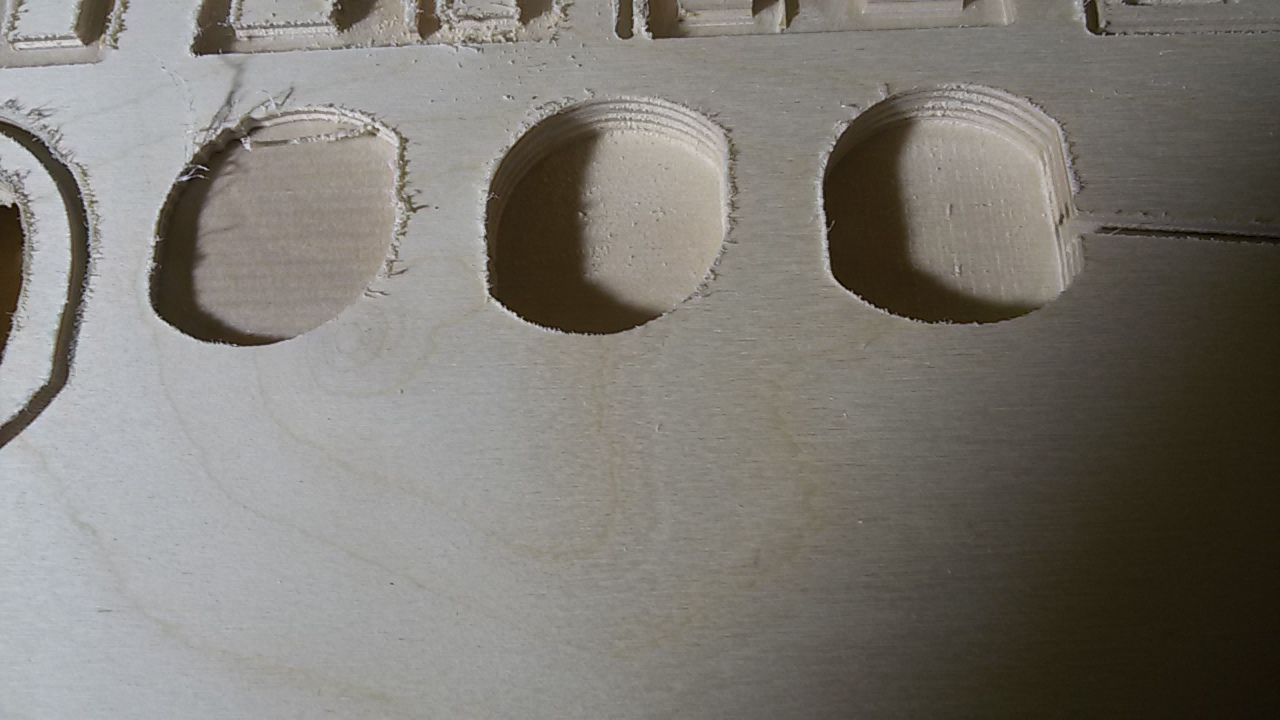

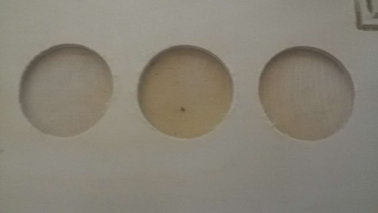

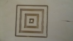

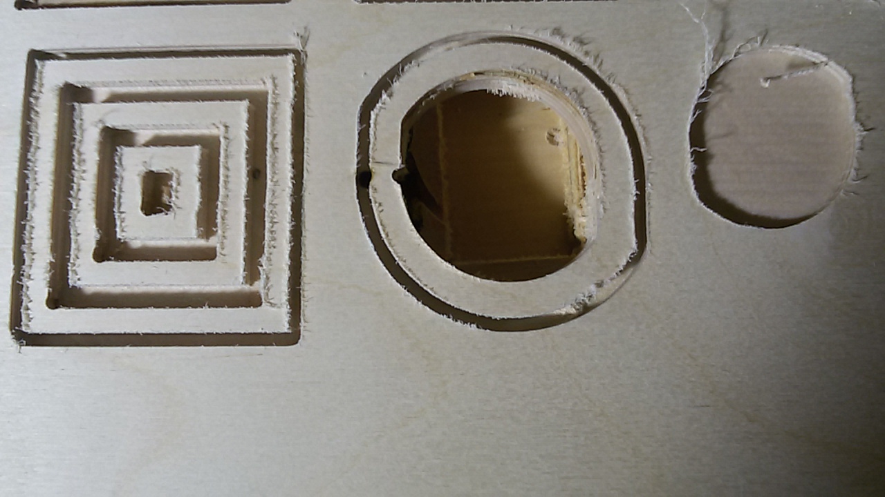

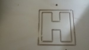

Сделал тестовый рез. :bender: Квадраты и круги. Получились не квадраты и не круги. :thinking: :wik: Овалы и прямоугольники. В окне мача - всё корректно. Отображены квадраты и окружности. Настройки шаговиков по осям не правильные?
Сейчас по X Y стоит микрошаг 1/2. В мотор тюнинг step per unit = 80 на каждой оси. Что не такто?
20160402_194638.jpg (2676 просмотров) <a class='original' href='./download/file.php?id=76613&mode=view' target=_blank>Загрузить оригинал (270.57 КБ)</a>
20160402_194643.jpg (2676 просмотров) <a class='original' href='./download/file.php?id=76614&mode=view' target=_blank>Загрузить оригинал (262.5 КБ)</a>

irbis писал(а):Сделал тестовый рез. :bender: Квадраты и круги. Получились не квадраты и не круги. :thinking: :wik: Овалы и прямоугольники. В окне мача - всё корректно. Отображены квадраты и окружности. Настройки шаговиков по осям не правильные?
у меня так круги выглядили из-за того что одна шестерня на валу редуктора прокручивалась при начале вращения двигателя
путь в тысячу ли начинается с первого шага
Сообщение kalinvick »
Люфт по оси. ЧПУ дает импульсы движения, а инструмент стоит на месте, пока не выберется люфт. Либо устраняется механически, либо программно.
Для эстетизьма.
Для верха -нужна фреза с выбросом стружки вниз.
Для низа - с выбросом стружки вверх.
Или - компрессионая.
Тогда махров не будет.
Сообщение irbis »
Да. Люфт. Устранил механически.

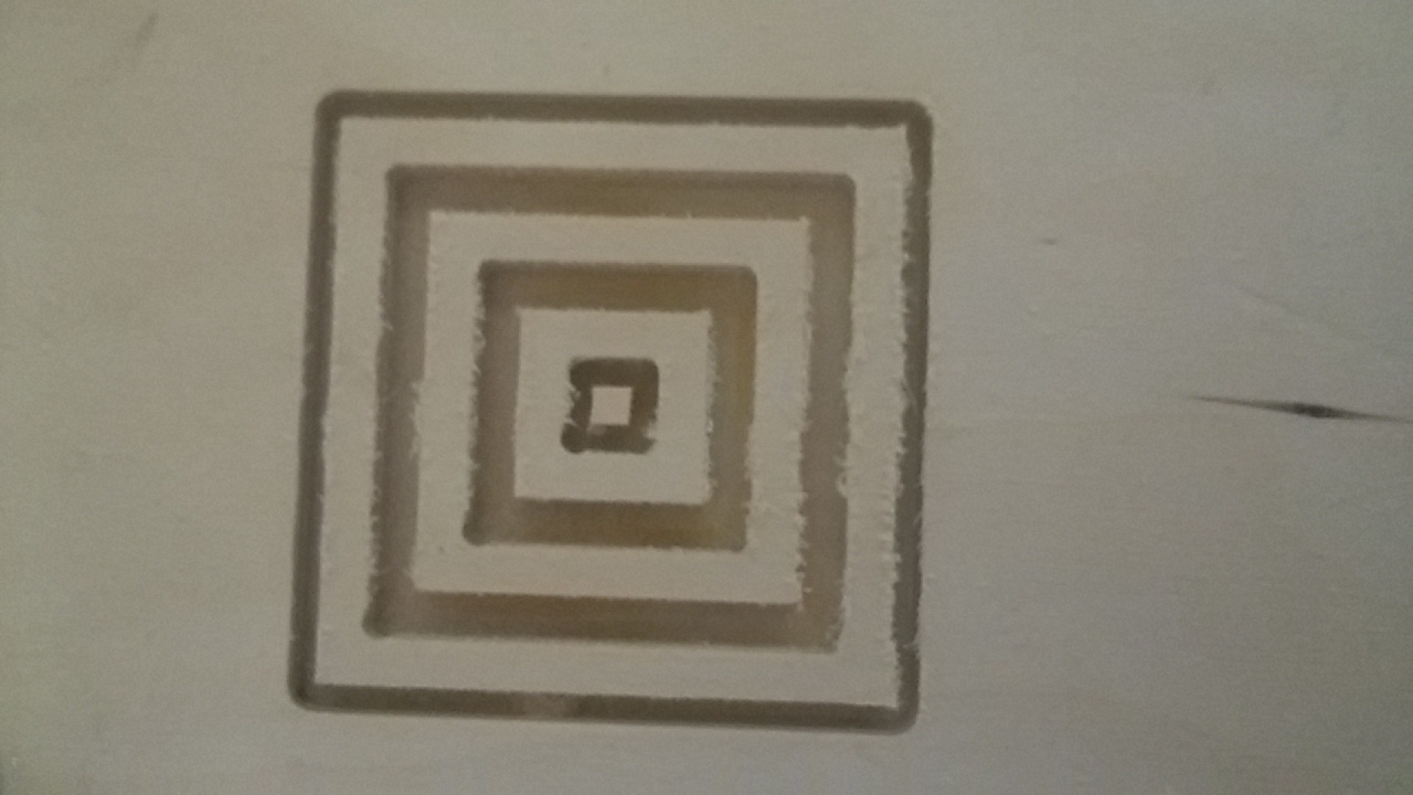

Re: Люфт в механике
Сообщение irbis »
Стало так
20160403_182035.jpg (2580 просмотров) <a class='original' href='./download/file.php?id=76749&mode=view' target=_blank>Загрузить оригинал (219.63 КБ)</a>
20160403_182050.jpg (2580 просмотров) <a class='original' href='./download/file.php?id=76750&mode=view' target=_blank>Загрузить оригинал (211.84 КБ)</a>
20160403_182105.jpg (2580 просмотров) <a class='original' href='./download/file.php?id=76751&mode=view' target=_blank>Загрузить оригинал (226.56 КБ)</a>

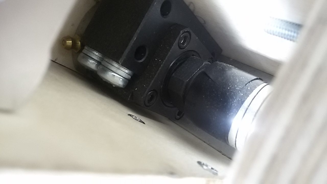

Re: Люфт в механике
Сообщение irbis »
Всё было просто. Гайка фиксирующая винт ШВП к держателю винта - разболталась. я её закрутил до конца. люфт исчез.

Сообщение irbis »

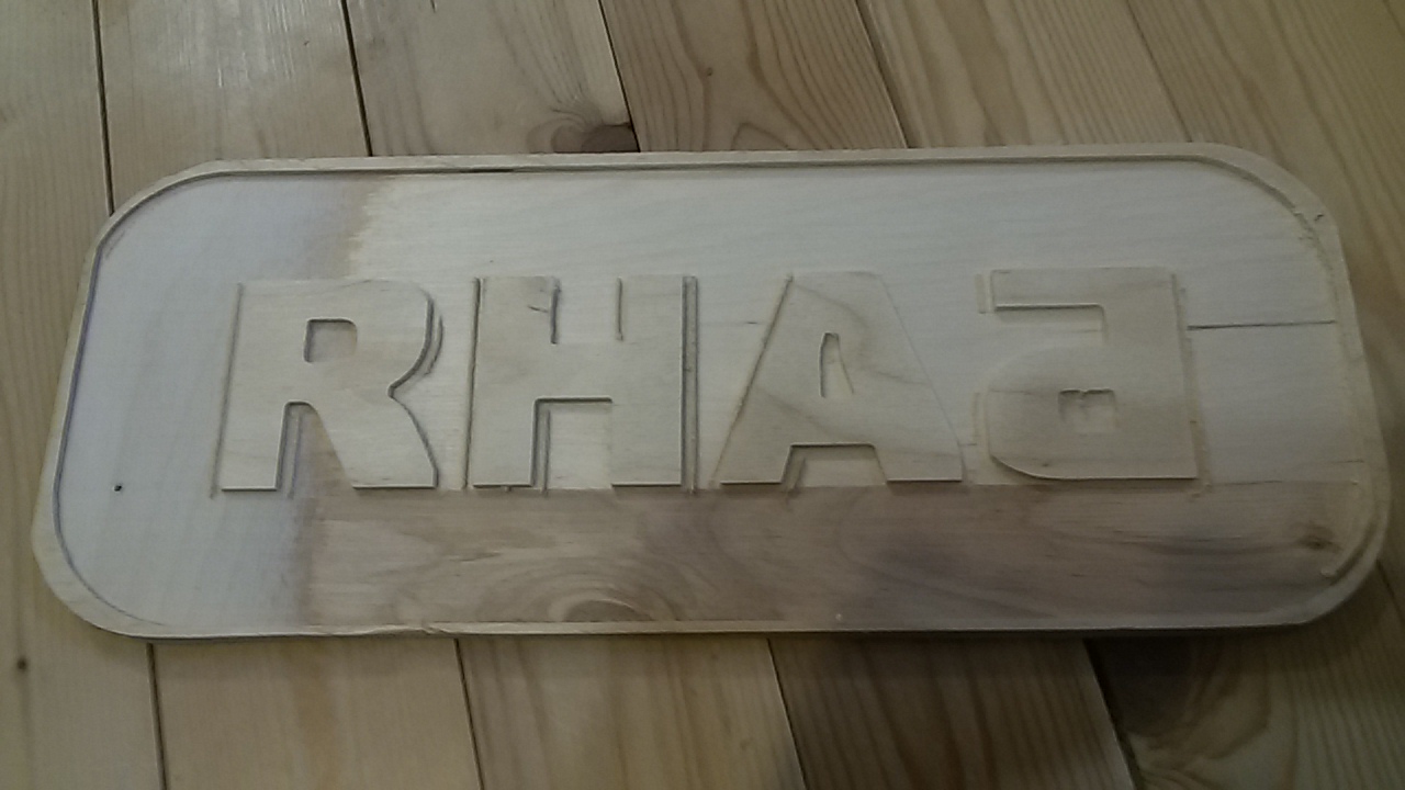

Вот результат устранения люфта.
Стало так. Смотрим.
20160405_214654.jpg (2502 просмотра) <a class='original' href='./download/file.php?id=76884&mode=view' target=_blank>Загрузить оригинал (283.98 КБ)</a>

Re: Люфт в механике
Сообщение irbis »
Вот виновница безобразия. Между муфтой и опорой винта. Гайка свободно болталась.
