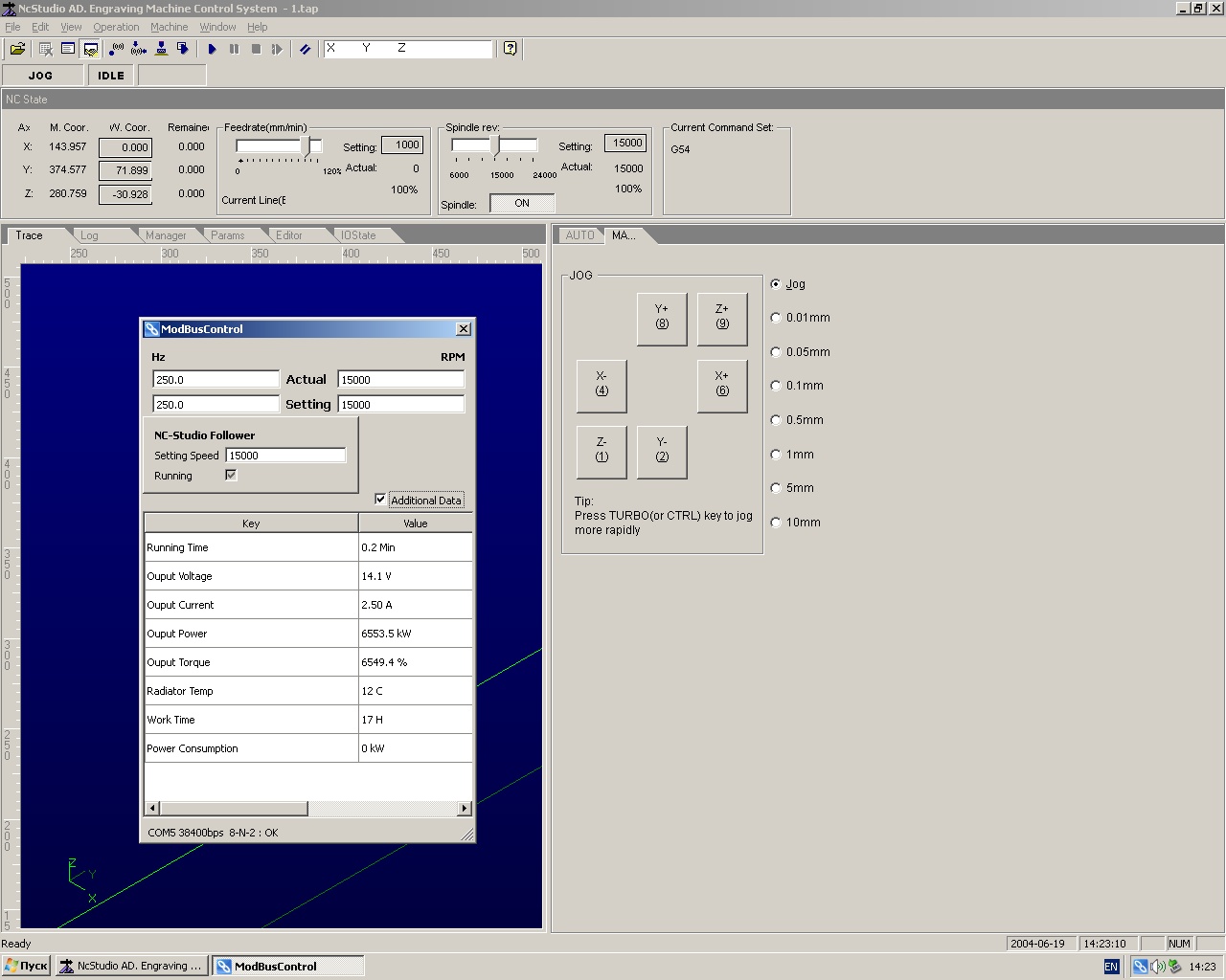

Накатал прогу, которая читает из памяти процесса NC-Studio настройки скорости шпинделя, и шлет их в частотник по Modbus.
1.jpg (3017 просмотров) <a class='original' href='./download/file.php?id=76682&mode=view' target=_blank>Загрузить оригинал (213.47 КБ)</a>
Можно натравить на любую виндовую ЧПУ (в файле конфигурации), и любой частотник. Из коробки настроена на NC-Studio и Micno. Пока не умеет работать с указателями - только статичные адреса (т.к. писал для себя, а в студии динамическое выделение памяти не используется), но допилю в следующем апдейте, если оно вообще кому-нибудь нужно будет.

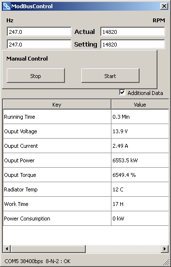

Так же можно управлять вручную:
2.jpg (3017 просмотров) <a class='original' href='./download/file.php?id=76683&mode=view' target=_blank>Загрузить оригинал (55 КБ)</a>
Для тех кому лень тянуться к морде частотника, можно будет тыкнуть мышкой в соседнем окне перед запуском УП (и вписать скорость).
Для тех кто все-таки решил скачать: СРАЗУ ОТКРЫВАЕМ ФАЙЛ КОНФИГУРАЦИИ!
А там первым делом изменяем номер последовательного порта, и все что с этим портом связанно.
Далее !ОБЯЗАТЕЛЬНО! в разделе [SPINDLE] впишите параметры своего шпинделя.
Все остальное методом тыка. :) Комментарии оставил. Адреса памяти процесса искал CheatEngine-ом.
Версия сыровата. Запускаете на свой страх и риск :) Дополнительные данные иногда читаются криво (на скринах видно (мощность)), и возвращаются в нормальное состояние при следующем обновлении (интервал обновления задается в конфигурации).
У кого получится запустить другой частотник, или натравить на другую ЧПУ - выкладывайте свой файл конфигурации.
Не спрашивайте зачем я так заморочился :)
