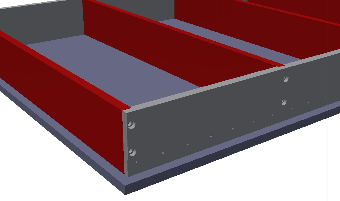

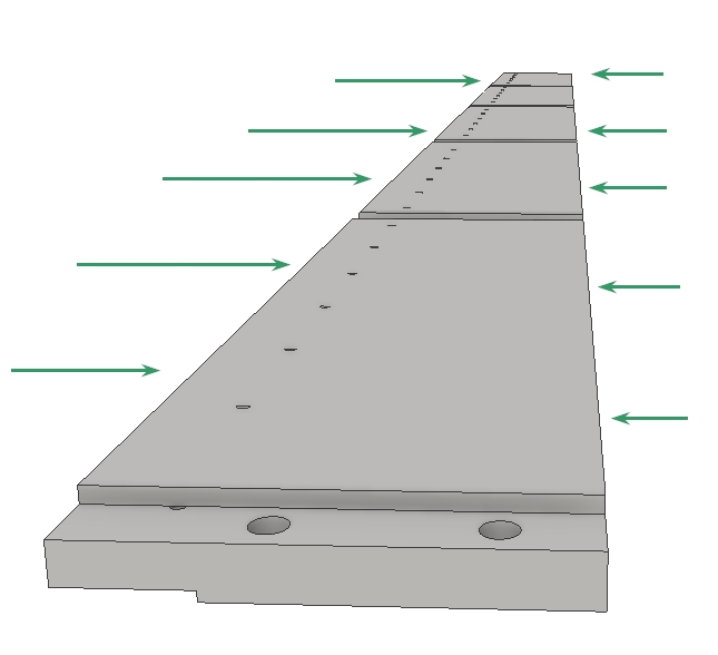

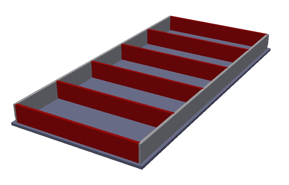

подумал сделать стол из стального листового проката, толщина 20мм, высота рёбер 170мм, размер стола 990*2000 мм, общий вес 630 кг.
1.jpg (2269 просмотров) <a class='original' href='./download/file.php?id=76524&mode=view' target=_blank>Загрузить оригинал (44.81 КБ)</a>
2.jpg (2269 просмотров) <a class='original' href='./download/file.php?id=76525&mode=view' target=_blank>Загрузить оригинал (127.47 КБ)</a>
3.jpg (2269 просмотров) <a class='original' href='./download/file.php?id=76526&mode=view' target=_blank>Загрузить оригинал (140.78 КБ)</a>

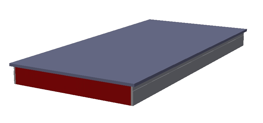

старался компоновать так, чтобы детали можно было максимально просто обрабатывать и потом при наколенном способе сборки получить приемлемую точность. столешницу планирую сделать сегментной, так как станок буду собирать в одиночку а таскать 300 кг кусок стали будет тяжеловато.

4. фрезерую пазы в сегментах столешницы (их 6 штук) чтобы они ровненько легли на раму. сверлю отверстия.
5. скручиваю боковинки с рёбрами жёсткости, винт компенсирую 3х-точечной поддержкой, укладываю секции столешницы, прикручиваю их болтами.

Привет, направляющие планируете устанавливать на поверхность листа или на боковые ребра? Хотя это даже не особо важно, в виду того что лист в любом случае будет кривой, какую бы толщину вы не выбрали, так что поверхность надо будет фрезеровать, а в идеале и шлифовать - под установку направляющих, если это планируется (и сделать отверстия под крепление направляющих на координатно-расточном станке :) )
Кривизна может доходить на таких габаритах до нескольких мм, так что просто одной шлифовкой не обойтись - долго и дорого :( да и станок такого размера еще поискать надо.

направляющие хочу установить на поверхность боковины, на которой выфрезерован уступ и отверстия для крепления.
боковины планирую обработать так, чтобы не было напряжения заготовки при креплении

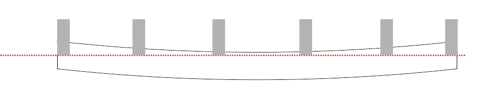

думал так - при первой фрезеровке площадок под поперечины зажать боковину только за торцы, не прижимая поверхность к столу. деформацией под собственным весом можно пренебречь, она меньше сотки на такую длину если лежит плашмя.
3-5.jpg (2204 просмотра) <a class='original' href='./download/file.php?id=76581&mode=view' target=_blank>Загрузить оригинал (49.79 КБ)</a>
фрезерую площадки, и теоретически плоскость всех площадок не должна зависеть от формы детали. где-то снимет больше металла, где-то меньше, это не важно. (серый блок это типа фреза, красный пунктир - плоскость обработки)
4.jpg (2206 просмотров) <a class='original' href='./download/file.php?id=76580&mode=view' target=_blank>Загрузить оригинал (28.46 КБ)</a>
потом переворачиваю деталь и подкладываю под выфрезерованные площадки ровные прокладки, и деталь уже будет лежать на столе прижимаясь не кривыми участками, а ровными. и уже относительно этих площадок фрезернуть уступ, на который укладывается рельс.

теоретически всё может проканать, но зависит от пряморукости фрезеровщика
шлифовка в данном случае совершенно лишний момент, достаточно чистового прогона до сотки (если получится) в данном случае это был бы шикарный показатель.
пазы под поперечины надо делать больше ширины поперечин. шип-паз здесь нафиг не нужен, а при сборке добавит гемороя, так как винт поперечин никто не отменял

заказал резку, пообщался с дядей фрезеровщиком, тот сказал "сделаем, но "чо-то ты херню придумал"" и сказал что надо всё равно выводить парралели нижних граней боковин и перемычек и собирать стол на поверочной плите. на вопрос где взять ТАКУЮ ОГРОМНУЮ поверочную плиту ответил, что это не его проблемы :)
