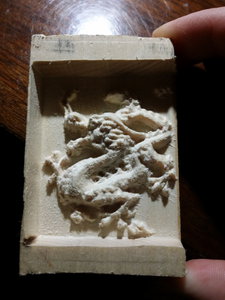

Ну ,а в общем дополню тему:
Того чего я хочу , я понял что добиться от таких моторов не смогу, но из этих моторов и прутков мог бы получиться хороший стартовый (не большой) 3д принтер,
разумеется только если поставить по 2 мотора на ось... :rail: :rail: , но там где я живу (20 км от Ессентуков) 3д печатью (мягко говоря) не сильно увлекаются :D Скажем так --- Если бы я собрал 3д принтер я бы был единственный в моём населённом пункте я был бы первым у кого он есть :hehehe: . И найти пруток для печати будет проблематично(да что я говорю во всём Пятигорске его просто не найдёшь) , с Китая дорого, с Москвы доставкой можно конечно ,но опять как то не очень хочется... Другое дело 3д фрезер , бери пили да только и ложи на координатный стол станка доски весело звучит и в правду :hehehe: ?
В общем , решил я(с вашими советами конешн) что нужно по любому брать нему 17 и что то потом из это го что то делать...
Бюджет : Ну это всего лишь далёкий проект... на который у меня пока ещё нету денег ну в общем думаю давайте опираться на сумму в 10 000 р не больше...
Пожелания : Ну хотелось что бы он делал что то вроде вот это го
ну думаю вы поняли (P.s думаю ксенон (Daniel) не будет против размещения его картины).
Ну в общем как то так...
