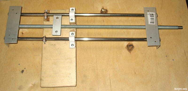

Конструкция я пока ещё не знаю какая - думаю что типа вот таких 2х направляющих с резьбовой шпилькой и мотором.

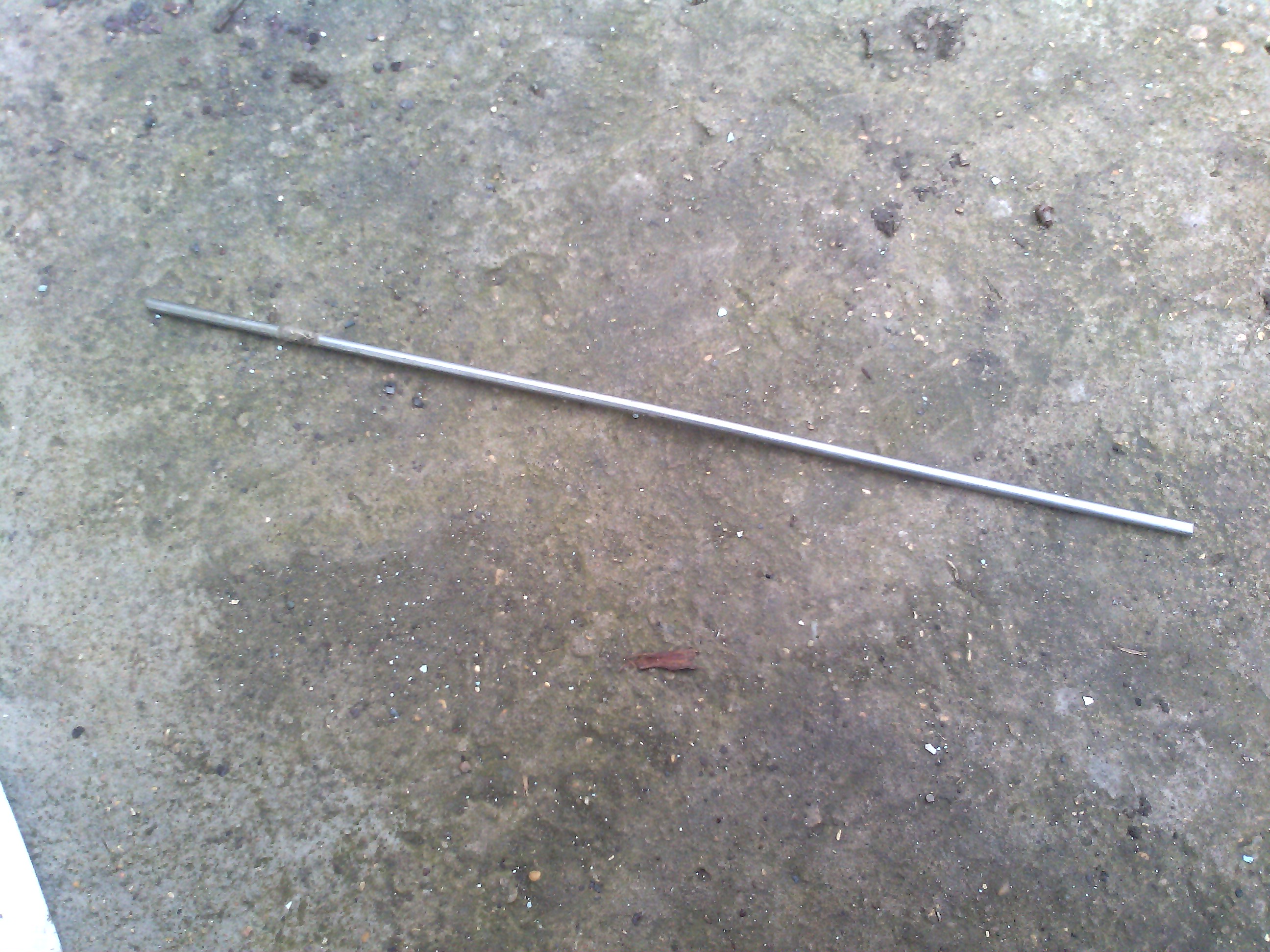

-Практически не ограниченное количество (где то метров 200) вот такова вот нержавеющего прутка диаметром 7-8 мм понятно что кривой, но ровные куски найти можно.

1)Меня интересует нужный запас прочности для фрезера, так сказать минимум.
2)Хватит ли валов 8 мм для фрезера с дремингом - если да то сколько их нужно будет ставить :thinking:

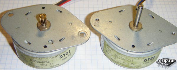

3)И кто сталкивался с моторчиками из струйников, что вы думаете на этот счёт?
step_motors_printer.jpg (4280 просмотров) <a class='original' href='./download/file.php?id=76434&mode=view' target=_blank>Загрузить оригинал (25.1 КБ)</a>
Re: Размышления насчёт небольшого фрезера.
Лично мое мнение - станочек с моторчиками от струйного принтера, по факту не может быть фрезером! Если только маркером царапать по бумаге на таком станке.

Predator писал(а):станочек с моторчиками от струйного принтера, по факту не может быть фрезером!
И на висячих валах 8 мм :)

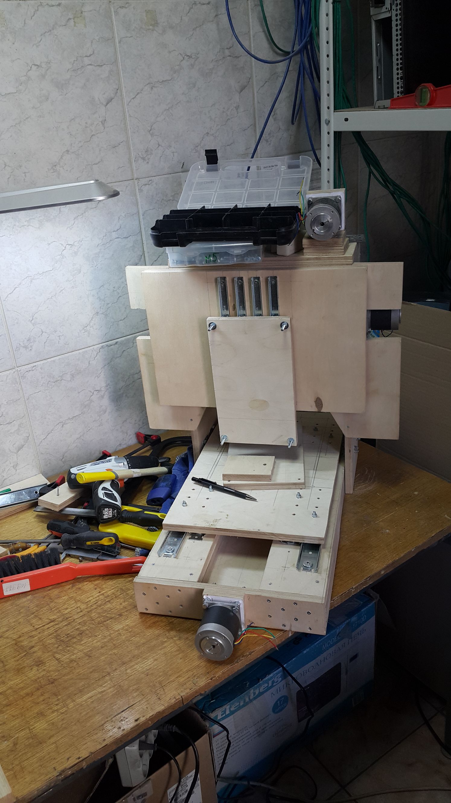

Vladislav26rus писал(а):давайте опираться на сумму в 10 000 р не больше...
лучше не надо вообще тратить. Фрезер = жесткость, если только речь не идет о фрезеровке пенопласта...
3 мотора нема17 - 3 тыщи, драйвера - 3 тыщи, бп комповое б/у - 1000-1500, какой нибудь дремель - 3000 и все, бюджет уже закончился... если все это положить на стол, то крутиться оно будет, но фрезеровать - скорее всего нет, так как нужна еще механика.
Даже если собирать из фанеры, мебельных направляющих и строительных шпилек - нужно еще тыщи 3, с учетом того, что есть какой нибудь инструмент, чтобы это все собрать в кучу.
20151021_135216.jpg (4047 просмотров) <a class='original' href='./download/file.php?id=76741&mode=view' target=_blank>Загрузить оригинал (509.42 КБ)</a>
И вот после того, как все это чудо собрано, приходит понимание того, что деньги выброшены на ветер )))) Так как через пару дней все начинает дико люфтить и люфт на мебельных направляющих просто не убрать. А точность ±1-2мм визуально очень заметна и глаз раздражает очень сильно.

MX_Master писал(а):Мини рельсы и трапециидальные винты сейчас очень недорогие:
к этому надо дойти, я тоже начал с глобальной идеи победить всех при помощи фанеры и строительной шпильки. Прозрение пришло после того, как собрал все это и попробовал... Поэтому считаю, что в таких случаях крайне полезно собрать станок из "шишек и веток", дабы четко понять, как делать не нужно. И потом уже с пониманием дела приступить к сборке чего то более вменяемого.

stetz.anton писал(а):к этому надо дойти, я тоже начал с глобальной идеи победить всех при помощи фанеры и строительной шпильки. Прозрение пришло после того, как собрал все это и попробовал...
Все (ну, по крайней мере, все, кто почитал этот форум или чипмейкер) знают, что фрезерный станок должен быть "жестким". А вот понимание того, что он должен быть гораздо более жестким, чем это кажется на первый взгляд, приходит не сразу. И обычно через руки :)
То есть
stetz.anton писал(а):нужно сделать, чтобы понять. По другому никак.
А аргументация типа "ну у меня же не завод, я могу и по чуть-чуть снимать, торопиться некуда" не проходит.
