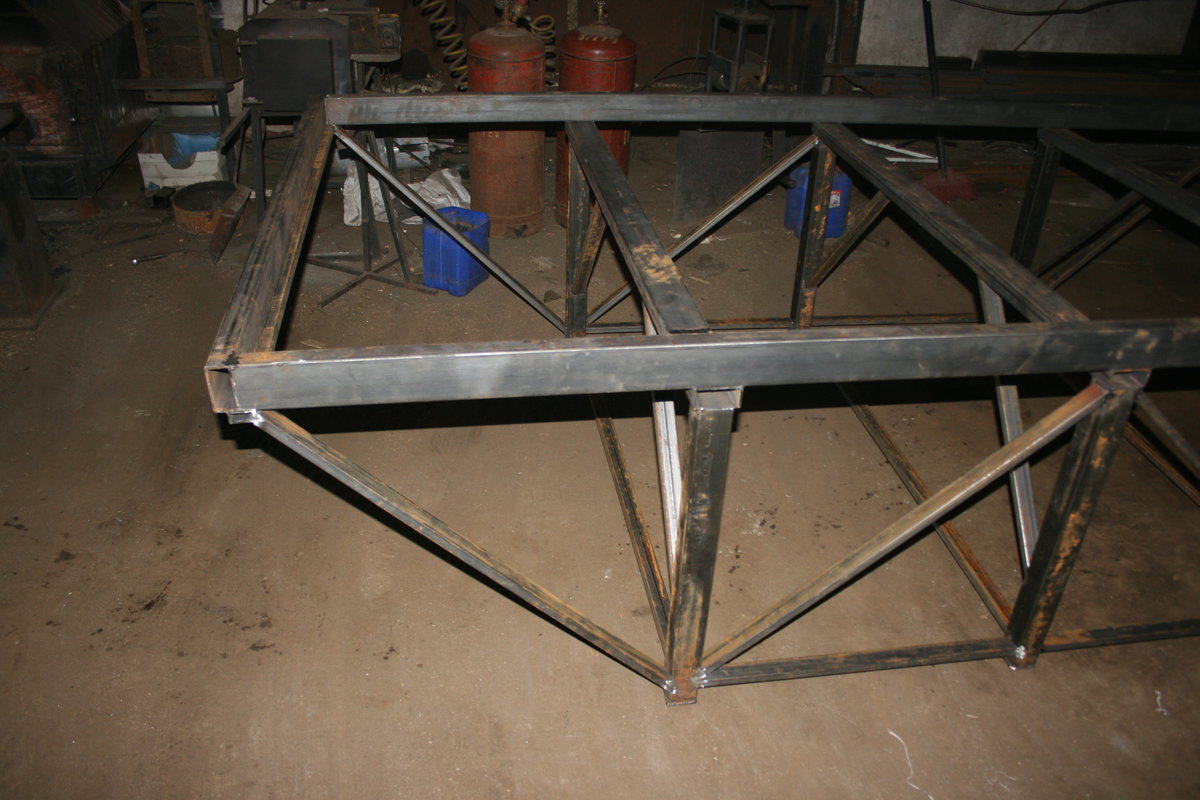

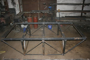

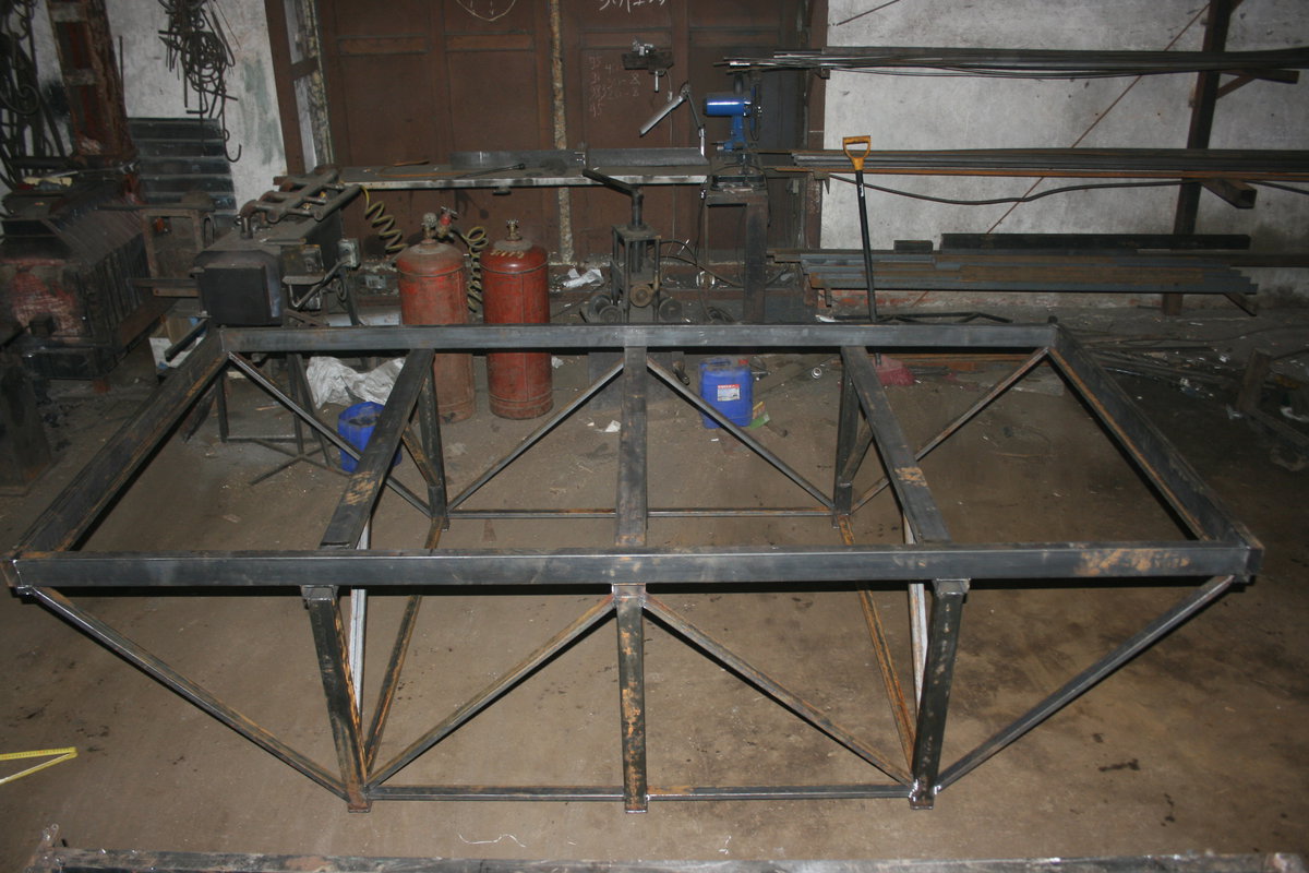

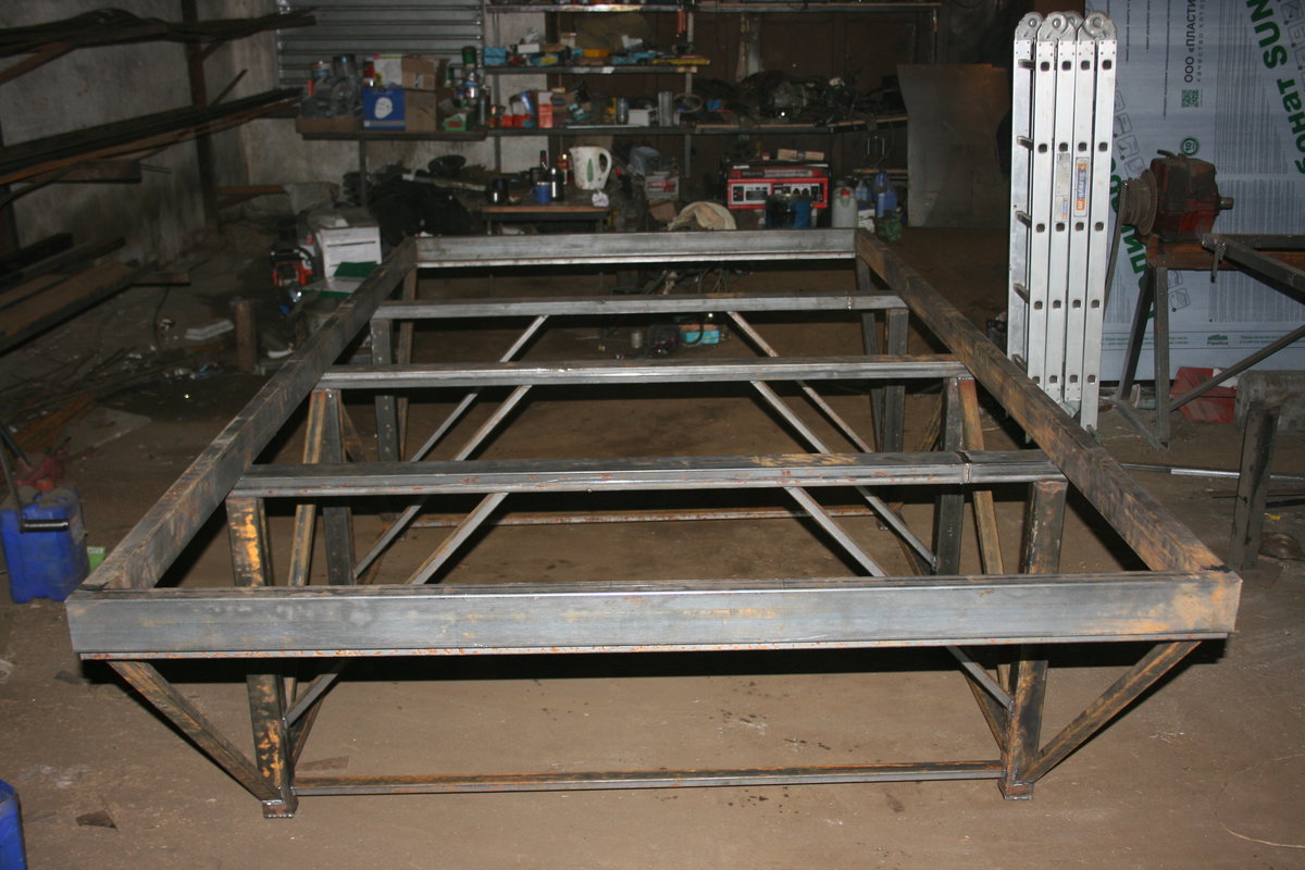

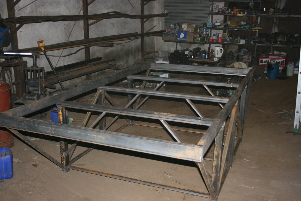

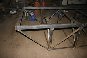

Всем здраствуйте! Решили собрать токарно-фрезерный станок с чпу, но сами не справимся с этим. Хотелось бы услышать советы от тех кто уже преуспел в этом деле. Нужен станок для производства деревянной мебели.

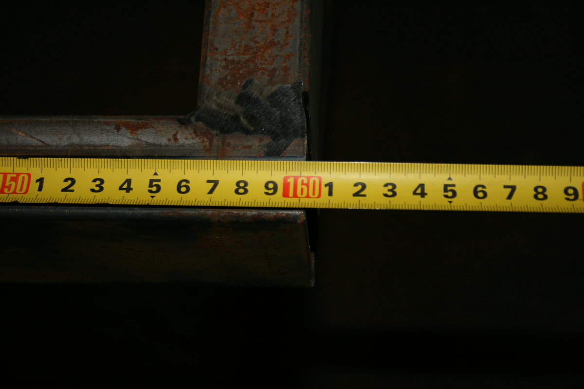

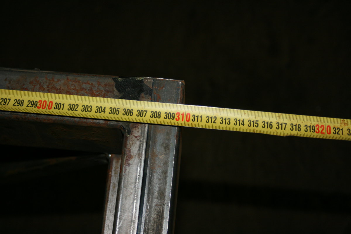

Стол имеется размером 1600*3100. Первоначально хотелось бы узнать, требует ли такой стол шлифовки или можно обойтись шпаклеванием и выравниванием плоскости без дорогостоящей операции. Направляющие планируем профильные линейные, думаем Hiwin, но по ним тоже требуется консультация. Также требуется консультация по изготовлению головы, из чего ее лучше сделать и на какое расстояние лучше поднять, чтобы можно было проводить токарные работы. Вообщем будем рады любым советам.

5ть осей на такой дохлой станине :)

а 5 осей это как в этом случае?
типа 2,5 в виде стандартного роутера + 4я ось типа токарной оси и 5я это шпиндель ещё крутить вокруг Y?
ну если с 4мя осями ещё более-менее понятно, то шпиндель крутить это круто.
тут советами не отделаешься.
вам бы с конструктором каким-то подружиться, чтобы проект сделал. или, что проще всего, просто скопировать какую-то рабочую конструкцию.

Почему дохлая станина?. Металл 40*80*4, ножки 80*80*4. Есть мысли по оси Х добавить конструкционный алюминий 60*120 усиленный, он добавит жесткости.

5 ось не обязательна, но 4 нужна для производства токарных работ.
Re: Требуются советы по сборке 5-ти осевого фрезерного станк
FORWARD писал(а):Почему дохлая станина?. Металл 40*80*4, ножки 80*80*4
Нормальные производители плазморезов с поворотной головой делают станину из профиля 100х100 и толщиной 10мм. А у тебя фрезерный ;)

ну плазменный стол без дефлрмаций должен держать несколько тонн, а тут лист дсп в 40 кило максимум, потянет.
donvictorio писал(а):ну плазменный стол без дефлрмаций должен держать несколько тонн,
Плазменный стол который нагружают несколькими тоннами- делают независимый стол от станка ;) То есть стол стоит внутри станка и никак с ним не связан ;)
donvictorio писал(а):а тут лист дсп в 40 кило максимум, потянет.
Станина вес ДСП выдержит - в этом сомнений нет. А вот при фрезеровке обеспечит ли такая станина нужный прижим фрезы для фрезеровки или будет звенеть как балалайка :)
А если делать еще и 5ть осей, то портал нужно подымать по выше - рычаг увеличиться со всеми вытекающими...

aftaev писал(а):Станина вес ДСП выдержит - в этом сомнений нет. А вот при фрезеровке обеспечит ли такая станина нужный прижим фрезы для фрезеровки или будет звенеть как балалайка
то, что оно будет звенеть - несомненно. но ведь автор то не указал, какие у него хотелки в скорости и точности обработки. за несколько дней он таки раскроит лист, пусть и ценой десятка фрез. но тем не менее - стол есть. начало положено. обратного пути нет.

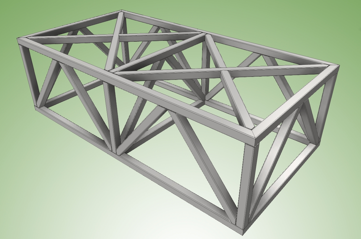

Есть ли тогда у кого-нибудь примерный чертеж стола для таких потребностей

FORWARD писал(а):Почему дохлая станина?. Металл 40*80*4, ножки 80*80*4. Есть мысли по оси Х добавить конструкционный алюминий 60*120 усиленный, он добавит жесткости.
Я далёк конструкторской мысли и проектирования, но мне нравится Ваша станина. Вроде, не должна прогибаться. Косынок и упоров много. Думаю, что не всё так уж плохо.

FORWARD писал(а):Есть ли тогда у кого-нибудь примерный чертеж стола для таких потребностей
есть 13-ти точечный
