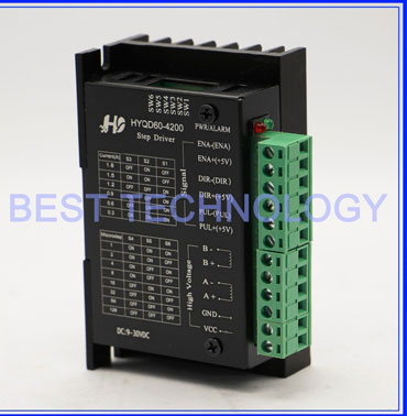

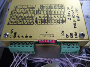

История такая: Сгорел драйвер см.фото.
IMG_20160326_124615.jpg (1839 просмотров) <a class='original' href='./download/file.php?id=76116&mode=view' target=_blank>Загрузить оригинал (231.12 КБ)</a>

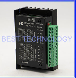

Приобрел вот такой см.фото.
Untitled-1.jpg (1839 просмотров) <a class='original' href='./download/file.php?id=76117&mode=view' target=_blank>Загрузить оригинал (28.29 КБ)</a>

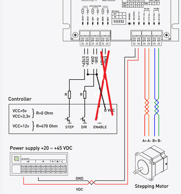

Подключил по схеме:
shema.jpg (1839 просмотров) <a class='original' href='./download/file.php?id=76118&mode=view' target=_blank>Загрузить оригинал (61.26 КБ)</a>
- нет движения. Поставил драйвер, как сгоревший, с оси Х все работает. При включении на новом драйвере загорается зеленый светодиод (красный не горит) и ШД становится в режиме удержания, а при подачи сигнала на движения по оси Y с компа ничего не происходит. Ни звука ни щелчка. Не могу понять в чем причина. Помогите разобраться, почему на новом драйвере не идет движение.

ну так сигналы степ дир наоборот надо включить, полярность неправильная.

donvictorio писал(а):ну так сигналы степ дир наоборот надо включить, полярность неправильная.
Если вы имеете ввиду сделать общий +, а Step и Dir подключить на Step- и Dir-, то уже пробывал. Ситуация не изменилась

Re: Помогите разобраться с подключением драйвера
granin писал(а):Провода Dir и Step через LPT port идут к компу,
А общий куда?
Часть пинов LPT работает в режиме открытый коллектор, и не может быть подключено с общим нолем.
granin
Сообщения: 19
Зарегистрирован: 25 мар 2016, 17:24
Сообщение granin »
Если "общий" имеется ввиду, который на первом фото выходит из "+com", то тоже идет к LPT
granin писал(а):Если "общий" имеется ввиду, который на первом фото выходит из "+com", то тоже идет к LPT
И куда же он, интересно, подключен, если в LPT нет +5 В?
Но мы, вроде бы, говорили про подключение черного драйвера.

Ну как? Есть какие то мысли? Я вот подумал, чисто теоретически, может быть на старом драйвере перепутаны надписи на корпусе, и там где написано dir, на самом деле step? Если поменять провода, драйвер не перегорит?
granin писал(а):Ну как? Есть какие то мысли?
Мы до сих пор не знаем, как у тебя подключено.

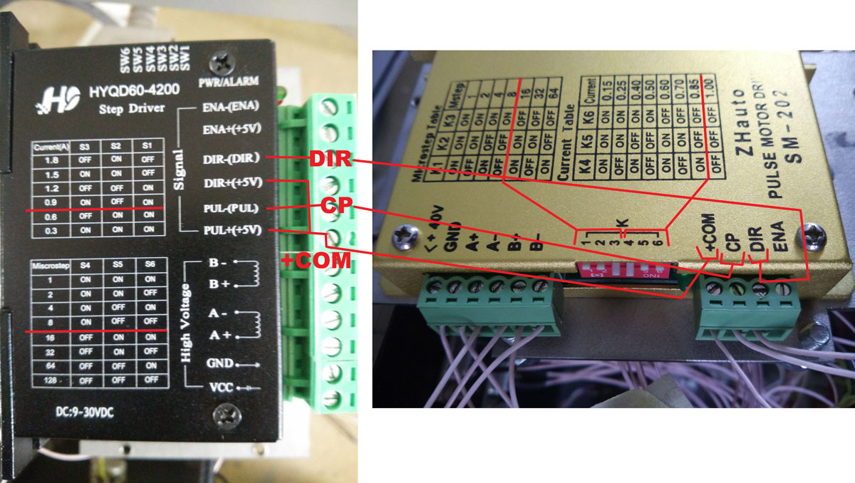

Ну так расскажи нам, как ты его подключил!?
Может ошибку найдем.
Покажи настройки переключателей на всякий случай.
granin
Сообщения: 19
Сообщение granin »
Драйвер на работе. Сейчас на фото накидаю. Уже наизусть помню.
Во ткак то так:
2.jpg (1754 просмотра) <a class='original' href='./download/file.php?id=76207&mode=view' target=_blank>Загрузить оригинал (184.54 КБ)</a>

granin писал(а):и там где написано dir, на самом деле step? Если поменять провода, драйвер не перегорит?
Вроде не должен перегореть.
granin писал(а):может быть на старом драйвере перепутаны надписи
Могут быть перепутаны и надписи для ШД. (Хотя, если ШД встает на удержание, это вряд ли). Открывать драйвер, посмотреть, показать. Хуже ведь не будет...
