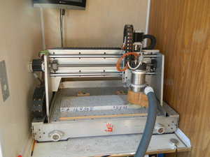

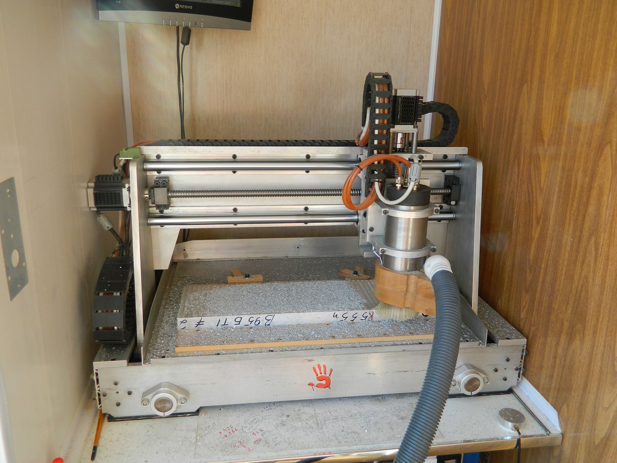

Вылезла незначительная для изготовления деревянных изделий погрешность. Величина в заголовке. Для работы с алюминием такая беда для меня не приемлема. Как устранить кроме замены?
DSCN4417.JPG (4077 просмотров) <a class='original' href='./download/file.php?id=76086&mode=view' target=_blank>Загрузить оригинал (883.42 КБ)</a>

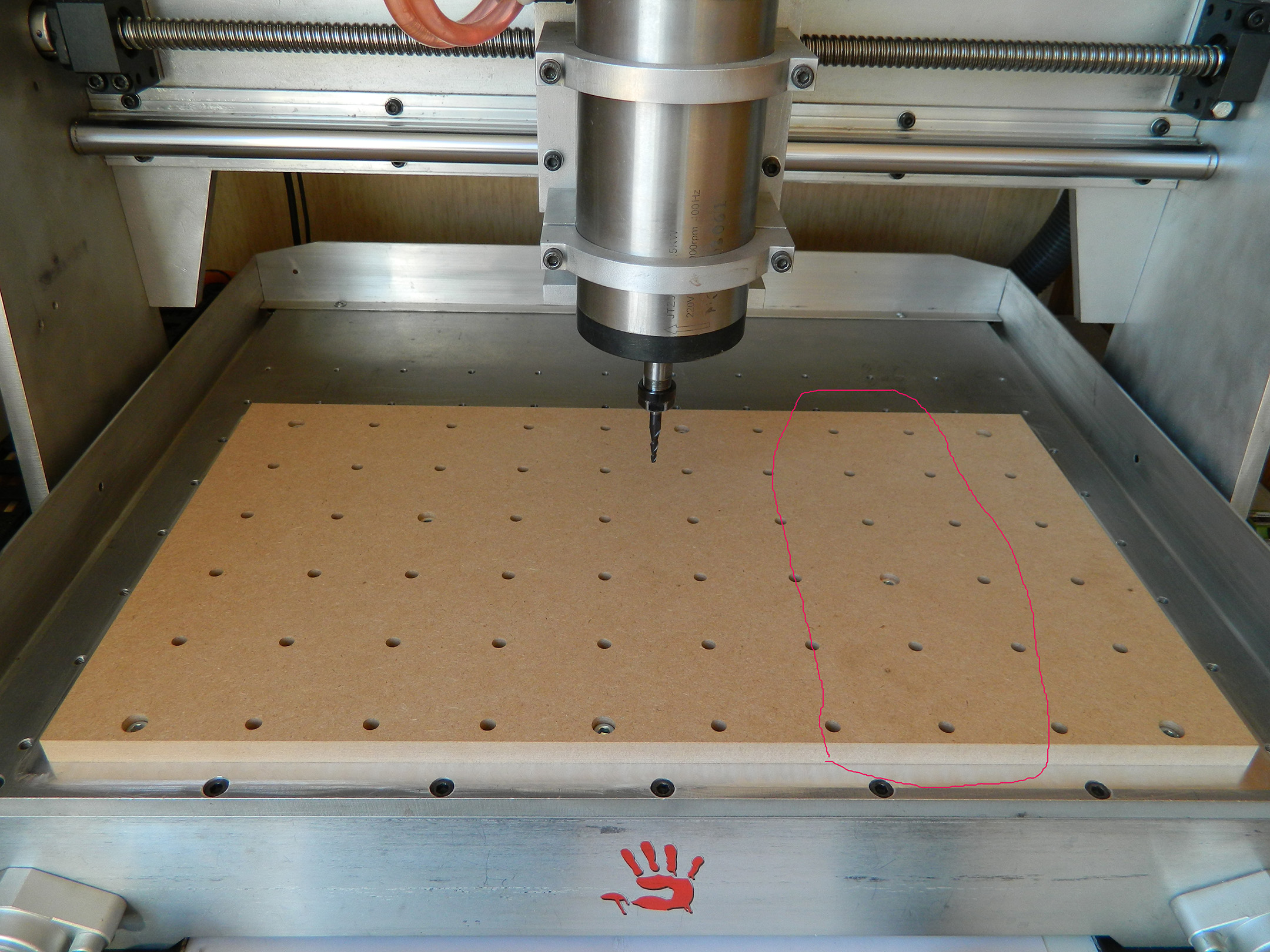

Ставлю линейку поверочную на стол и по ней индикатор. В красном секторе на 7 соток яма. По краям по нолям. :thinking:

aftaev писал(а):А стол из чего сделан?
как на фото. Алюминий + МДФ

Сегодня пробовал плоскость пройти. Все тот же размер в 7 соток после проверки линейкой.

Здравствуйте. Если верить фотке - то яма на всей длине заготовки - значит кривая ось "у" (яма как раз напротив крепежных винтов направляющих). Ось "х" перемещение портала -правильно? читая Ваши сообщения сначала подумал что наоборот назначено.

Chili писал(а):Если верить фотке - то яма на всей длине заготовки
Да. Яма на всю длину. У меня это ось X. А портал перемещается вдоль Y.

Ложу линейку по оси. в красном секторе лезет щуп 0.07

Сообщение Chili »
ААААААААААА)) значит яма на напрвляющих "х" (Вы все правильно написали)) . Если опорная плоскость направляющих ровная значит Вам придется схитрить и "вывести" валы в "ноль" прокладками под нижние болты крепления .Проверьте этот участок линейкой маленькой в горизонтальной и вертикальной плоскостях.

А там, как я понимаю, валы без опоры стоят? Может дело в их прогибе?
Сообщения: 2893
Re: 7 соток (не огород)
stetz.anton писал(а):А там, как я понимаю, валы без опоры стоят? Может дело в их прогибе?
валы на опоре. На фото видно. И гнет только в этом месте.
