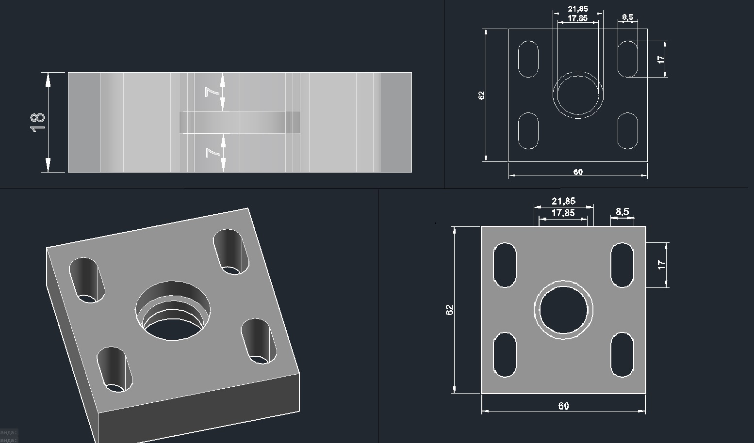

Доброго времени суток Уважаемые форумчане.
Есть потребность в двух детальках из люминия.(куплю)
Марка любая.
В этой пластине должны стоять два подшипника Ф-22 из этог последовал и самый важный размер 21.85.
Знатоки поправят, если что. (учился в школе). :)
Территориально Воронеж.
Ниже рисунок и файл АКад.

Место под подшипники прослаблено почти на 1 мм?

Опа..а как правильно?
Сорри, ошибся, подшипник Ф22

И ещё, если это сильно удешевит то высоту можно 15 уменьшить, тогда среднее "кольцо" уберу
Re: Деталька из люминя
А почему подшипник диаметром 22, а посадка 21,85? Какой номер подшипника то?

N1X писал(а):А почему подшипник диаметром 22, а посадка 21,85? Какой номер подшипника то?
Я же говорю что не смыслю, и буду рад если поправите.
Подшипник мерил штангилем, диаметр 22 мм. Из этого и сделал вывод что посадка должна быть чуть меньше, а вот на сколько для меня загадка.
Как правильно?
3 сотки нормально для ала, это если нужно садить в натяг
