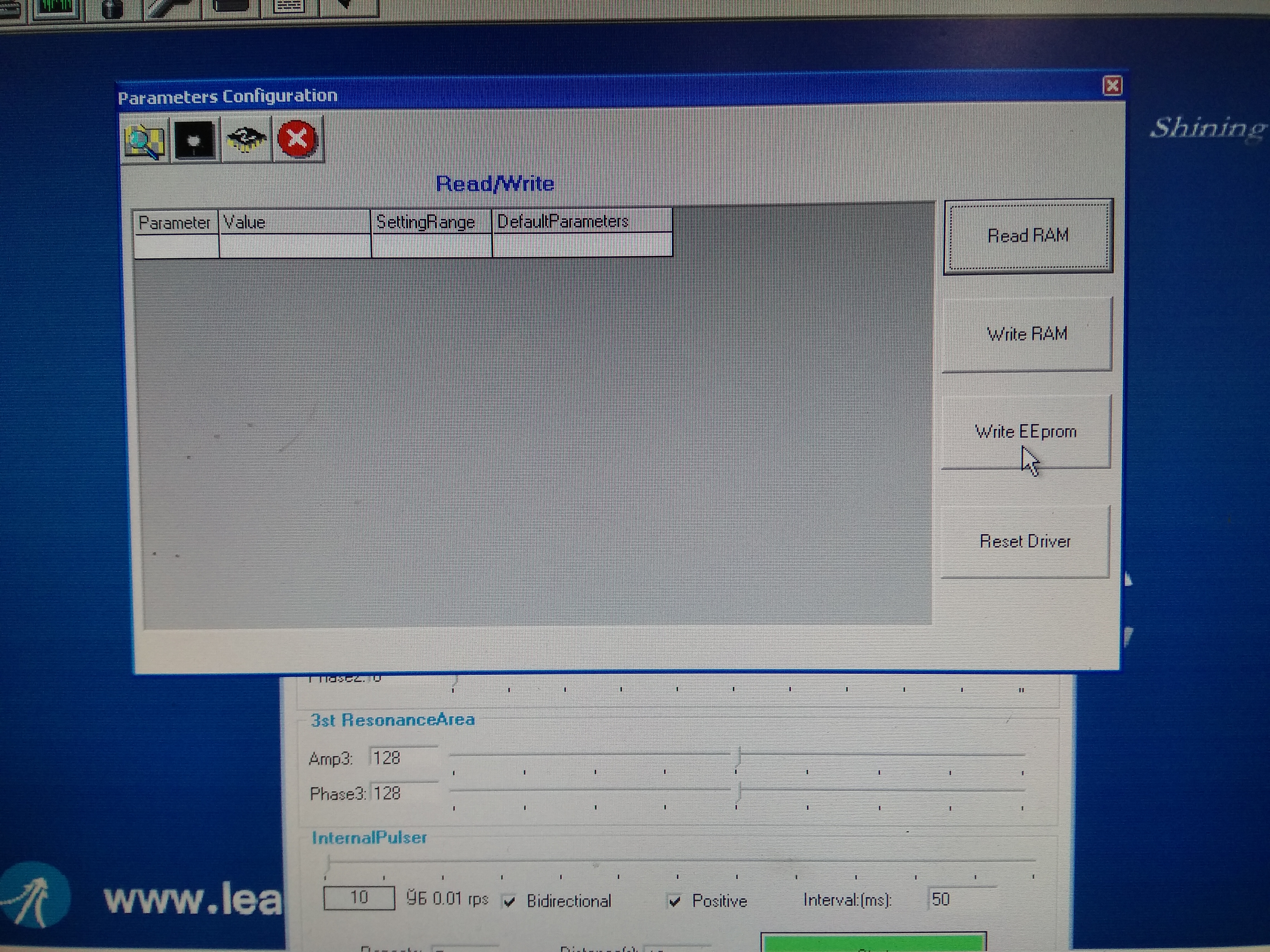

Драйвер Leadshne AM882 при обесточивании стал терять настрой
Сообщение torvn77 »
Старый., давно купленный драйвер Leadshne AM882 при обесточивании стал терять настройки
Как это можно исправить, что надо поменять и перепаять?

Re: Драйвер Leadshne AM882 при обесточивании стал терять нас
Сообщение JudasPriest »
torvn77 писал(а):Старый., давно купленный драйвер Leadshne AM882 при обесточивании стал терять настройки
Здравствуйте. Столкнулся с такой же проблемой - настроил антирезонанс, вышел с Протюнер, захожу - все помнит. Выхожу с Протюнер, выключаю питание драйвера, включаю, захожу в Протюнер - ничего не помнит. На одном из драйверов в памяти восстанавливаются старые настройки, а мои не запоминает. Вы случайно не нашли решения проблемы?
Re: Частые сбои в работе драйвера Leadshne AM882
JudasPriest писал(а):вышел с Протюнер, захожу - все помнит. Выхожу с Протюнер, выключаю питание драйвера, включаю, захожу в Протюнер - ничего не помнит.
Посмотрите здесь
Посмотрите здесь
У меня немного другой вид. Сохранилось после нажатия этой кнопки.
IMG_20180125_104749.jpg (2660 просмотров) <a class='original' href='./download/file.php?id=130351&mode=view' target=_blank>Загрузить оригинал (6.33 МБ)</a>
Но я уже убегал, не успел попробовать на всех драйверах. Попозже попробую и отпишусь. Большое спасибо за наводку.
