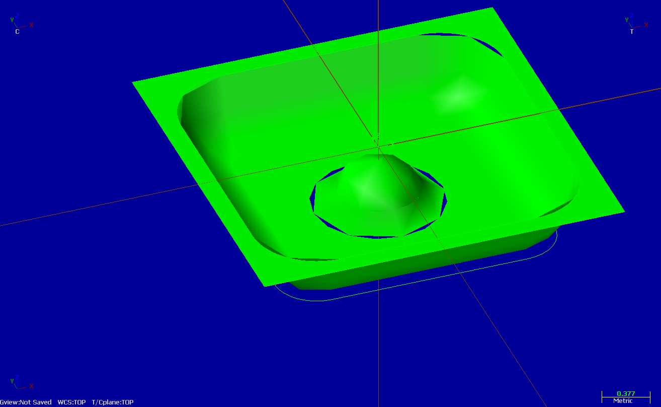

Здравствуйте.
Помогите спасите.
У меня затык с мастеркамом. Он мне отображает все угловато. Не могу понять, где эта настройка.
Все время натыкаюсь на рваные поверхности, хотя сетка внорме
затык1.jpg (5859 просмотров) <a class='original' href='./download/file.php?id=75377&sid=4744bbf2f50dbcd837b32bf7a6f48107&mode=view' target=_blank>Загрузить оригинал (202.58 КБ)</a>

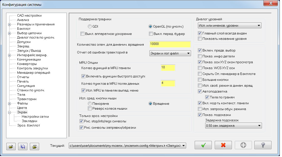

У меня такие настройки, сравни с своими
01.png (5851 просмотр) <a class='original' href='./download/file.php?id=75379&sid=4744bbf2f50dbcd837b32bf7a6f48107&mode=view' target=_blank>Загрузить оригинал (61.66 КБ)</a>

не помогло.

А ВСЕ! shaiding settings 0.001 Вместо 0.05
синяя иконка сферы...
