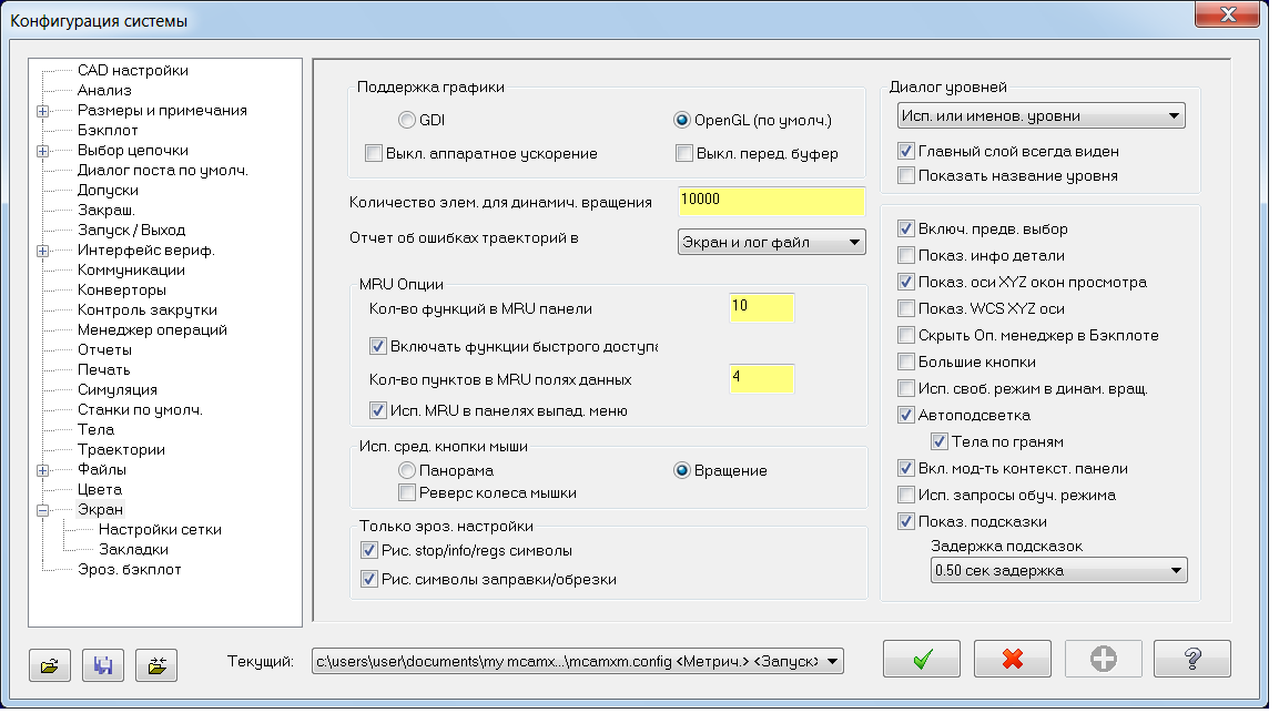

Здравствуйте.
Помогите спасите.
У меня затык с мастеркамом. Он мне отображает все угловато. Не могу понять, где эта настройка.
Все время натыкаюсь на рваные поверхности, хотя сетка внорме
затык1.jpg (5937 просмотров) <a class='original' href='./download/file.php?id=75377&mode=view' target=_blank>Загрузить оригинал (202.58 КБ)</a>
Портальный, усиленный, 2.2КВт ER20 7600-24000. Управление Mach3
Re: mastercam и угловатость
У меня такие настройки, сравни с своими
01.png (5929 просмотров) <a class='original' href='./download/file.php?id=75379&mode=view' target=_blank>Загрузить оригинал (61.66 КБ)</a>

Сообщение krokodandi »
А ВСЕ! shaiding settings 0.001 Вместо 0.05
синяя иконка сферы...
