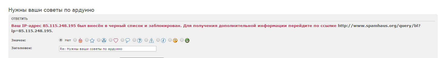

Что за хрень зашёл на робот форум как вы советовали написал тему все гуд хотел ответить на вопрос а тут бац такое
Screenshot_1.png (3077 просмотров) <a class='original' href='./download/file.php?id=75479&mode=view' target=_blank>Загрузить оригинал (25.8 КБ)</a>
Причём на ноуте и на компе одинаково ( мож это у них там проблемы...
P.s пишу суда что бы проверить мол может что у меня с компами или же это у них там...
Сообщения: 21923
Re: Помощь с выбором ардуино
Vladislav26rus писал(а):мож это у них там проблемы.
Да, у них там большие проблемы: админ - идиот. Банит на форуме адреса из общественного пула большого провайдера за то, что с них когда-то кто-то отправил емейлом спам.
