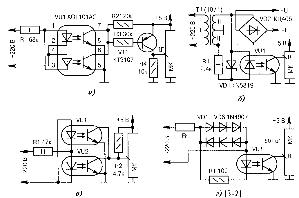

В качестве хобби иногда пилю кое-чего на станочке. Однако качество сети в последнее время никуда не годится.
Периодические выключения электричества, как кратковременные (несколько секунд) так и долговременные (30мин -2часа). Случается это не часто, но когда именно произойдет не подгадаешь. Бывает и днем и ночью.
В процессе работы станка такие выключения крайне нежелательны .Ситуация осложняется тем, что при выключении электропитании шпиндель сразу останавливается (точнее выключается инвертор, а шпиндель за некоторое время перестает крутится), а остальные узлы станка могут продолжить работать, т.к. при кратковременном исчезновении питания емкости конденсаторов блока питания хватает. В итоге шпиндель может отрубиться, а станок продолжит работу. Насчет скачков напряжения, выбивающих всякие блоки питания роутеров я молчу, даже не хочу проверять, что будет, если такой скачок произойдет в процессе работы станка.
Дабы обезопасить оборудование был приобретен ИБП. В моем случае мощностью 900ВА с чистой синусоидой на выходе (по заявлению производителя). Размышления по этому поводу.
1) При кратковременном отключении питания все и так хорошо работает.
2) При отключении на долгий период батареи ИБП сядут и станок все равно обрубится. В этом случае хорошо было бы аккуратно отключить станок и записать номер строки остановки.
3) Если питание отключается на время, в процессе которого ИБП может обеспечить работу, то в принципе совсем останавливать станок не обязательно.
В итоге родилась следующая идея. Хорошо было бы соорудить в MACH такую функцию. При пропадании напряжения в сети начинается отсчет. Если питания нет к примеру до 1 минуты, станок работает. Если питание нет более 1 мин, процесс останавливается (как при нажатии на паузу), шпиндель останавливается. Теперь при полном разряде и отключении ИБП со станком ничего произойти не должно, правда может немного сбиться положение (И у нас есть уже больше времени до отключения ИБП, т.к. энергопотребление снизилось). Если отключение затянулось еще минут на 7-8 станок можно перевезти в нулевую позицию (а можно и так оставить). При этом в какой-нибудь текстовый файл записывается номер строки, на котором произошла остановка (примерно год назад находил подобную тему, где уже не помню и не могу опять найти, но текст макроса сохранил).
И если вдруг питание пропадет на несколько секунд, то станок продолжит работу. Если на минуту, а оператор при этом отлучился по неотложному делу, то при возвращении он обнаружит остановленный станок, убедиться, что электропитание возобновлено и продолжит работу. Ну либо оператор задержался, и тогда по приходу станок будет выключен, а в нужный файл записан номер строки. Дальнейшие действия зависят от станка (оснащенности датчиками) и необходимой точности обработки.

Как дать понять системе, что питание в сети пропало? Можно подключить к сети пятивольтовый блок питания, и подавать эти 5 вольт на какой-нибудь вход для датчиков. Напряжение есть – значит питание есть. Напряжения нет, начинаем считать. Можно что-то похитрее придумать, например, развязать каким-либо способом этот блок питания, чтобы при скачке напряжения и выходе из строя дешевенького блока питания не вывести из строя управляющую плату.

И вот ещё какая у меня есть мысль, у тебя ведь все БП в станке наверное импульсные?
Почему бы тебе тогда перед ними не поставить один общий мост к которому через ограничивающий ток
начального заряда резистор не подключить сборку конденсаторов огроменной ёмкости?
Сколько нам надо энергии на 10 сек работы при мощности в 1КВт/Ч?
(1000/3600)*10 = 2,77 Дж
Чтобы эти 3 Дж запасти нужен конденсатор ёмкостью:
E=(C/2)(U(1)^2-U(2)^2)
(3*2)/(220^2-140^2) = C = 0.0002
Тоесть 200 мкф?
Если я не ошибся в расчёте то вот этой longlif'овой бочки в 3300 мкф должно хватить на минуту работы http://www.chipdip.ru/product/b43456a5338m000/
И брать надо 450 вольтовый конденсатор, так как напряжение после выпрямления может подскочить до 400.
И в любом случае меньше возможностей что дорогая бочка возмёт и рванёт.
Ну и дроссель PFC перед конденсатором не плохо бы посадить.
И обрати внимание, снимать показания с такого запасника можно через оптопару с логическим выходом подобрав значение резистора ограничивающего ток светодиода так чтобы она отключалась на нужном напряжении.
И выравнивать, сглаживать сигнал после этой оптопары может даже вообще не нужно, подать сразу в компьютер и всё.
Хотя я бы перестраховался небольшой RC цепочкой, а то мало ли, вдруг что проскочет.

torvn77, с каких пор мощность стала измеряться в кВт/ч?
Мощность всегда измерялась в Вт, кВт, МВт, а КВт/ч - это работа.
В соответствии с этим нужно мощность умножать на время, итого 10 кДж.
Таким образом емкость подрастает до 700 000 мкф.
Расчеты-то надо еще и анализировать, прикиньте порядок значений 1кВт и 3 Дж. Как-то не так.

sas_75, Я понял что что-то не то получилось, но не мог понять где просчитался.
А оказывается в киловатт-часах на час не делится, а умножается.
В общем спасибо.

По мне так можно реле поставить на 220В и выход на сигнал E-stop. Но в этом случае при малейшем пропадании напряжения у вас станок уйдет в остановку.

Если есть минимальный опыт в электронике/электротехнике, может оказаться выходом подключить к ИБП дополнительные аккумуляторы для увеличения времени работы. Пара автомобильных на 60 - 65 А*ч может спасти ситуацию.

А вот это не советую делать, т.к. сказано ведь:Morroc писал(а):Ну вот на него и поставить конденсатор
В результате можете получить сломанную фрезу. Ну или подобрать конденсатор так чтобы реле реагировало так же как и инвертор.bananio12 писал(а):что при выключении электропитании шпиндель сразу останавливается

А что если шпиндель подключить через трансформаторный датчик тока?nevkon писал(а):В результате можете получить сломанную фрезу. Ну или подобрать конденсатор так чтобы реле реагировало так же как и инвертор.

А что если контролировать напряжение непосредственно в инверторе на сглаживающем конденсаторе после выпрямителя?
Уж там то будет самая актуальная информация о состоянии дел, и определять её можно в том числе и по характеру импульсных помех,

Я в первую очередь подразумевал сигнал состояния питания, что-то вроде компьютерного "Power Good", которым и запускать аварийный скрипт.bananio12 писал(а):Разве что остаточный заряд.

а что за бесперебойник?bananio12 писал(а):Как дать понять системе, что питание в сети пропало?
По идее, какимнить upsmon-ом или его аналогом (ибо вряд ли программулина от производителя бесперебойника умеет при этом делать что-то кроме мягкого выключения) можно по usb отловить момент пропадания сети и по этому событию запускать программулину, каковая уже подождет нужное время и, если оно вышло - скажет мачу, чего делать (мача есть апи для управления извне).
Если есть выход UART ("COM-порт" - даже если для него нет разъема на корпусе, он вполне может присутствовать на плате мозгов бесперебойника и работать), то можно соорудить простенькую схемку на копеечном мк типа attiny или stm8, которая будет читать статус и в случае чего давать сигнал на железный входной пин.
Малой кровью, если есть отдельный индикатор работы от батареи, а не как сейчас любят - один светодиод на все - можно попробовать к нему подпаяться/фотоэлемент повесить, и его так же на физический пин.
