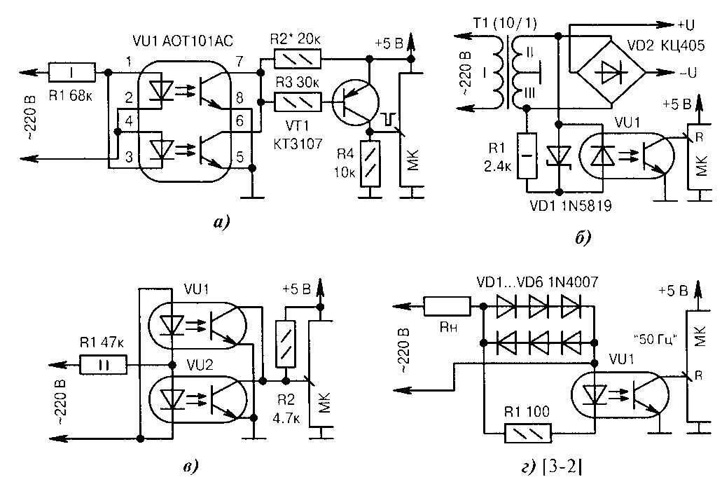

Как дать понять системе, что питание в сети пропало? Можно подключить к сети пятивольтовый блок питания, и подавать эти 5 вольт на какой-нибудь вход для датчиков. Напряжение есть – значит питание есть. Напряжения нет, начинаем считать. Можно что-то похитрее придумать, например, развязать каким-либо способом этот блок питания, чтобы при скачке напряжения и выходе из строя дешевенького блока питания не вывести из строя управляющую плату.

bananio12 писал(а):Разве что остаточный заряд.
Я в первую очередь подразумевал сигнал состояния питания, что-то вроде компьютерного "Power Good", которым и запускать аварийный скрипт.

bananio12 писал(а):Как дать понять системе, что питание в сети пропало?
а что за бесперебойник?
По идее, какимнить upsmon-ом или его аналогом (ибо вряд ли программулина от производителя бесперебойника умеет при этом делать что-то кроме мягкого выключения) можно по usb отловить момент пропадания сети и по этому событию запускать программулину, каковая уже подождет нужное время и, если оно вышло - скажет мачу, чего делать (мача есть апи для управления извне).
Если есть выход UART ("COM-порт" - даже если для него нет разъема на корпусе, он вполне может присутствовать на плате мозгов бесперебойника и работать), то можно соорудить простенькую схемку на копеечном мк типа attiny или stm8, которая будет читать статус и в случае чего давать сигнал на железный входной пин.
Малой кровью, если есть отдельный индикатор работы от батареи, а не как сейчас любят - один светодиод на все - можно попробовать к нему подпаяться/фотоэлемент повесить, и его так же на физический пин.
