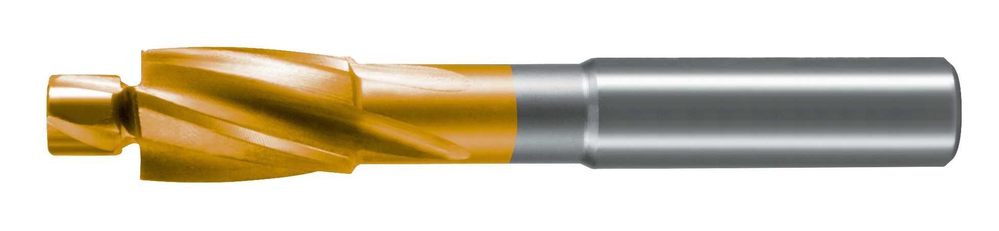

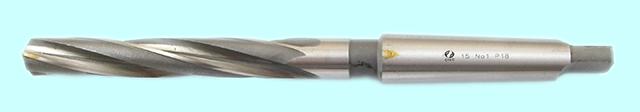

Re: где купить ЦЕКОВКУ (онлайн)?
damir4er, Чтобы было понимание, чем отличается инструмент.
Зенкер
Зенкер (4654 просмотра) <a class='original' href='./download/file.php?id=74969&mode=view' target=_blank>Загрузить оригинал (19.36 КБ)</a>
Зенкер
Зенковка
Зенковка
Зенковка
Цековка
Цековка (4654 просмотра) <a class='original' href='./download/file.php?id=74968&mode=view' target=_blank>Загрузить оригинал (217.35 КБ)</a>
Цековка
Вот, как-то так ;)
