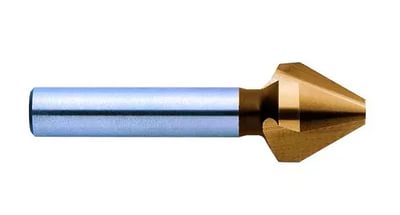

damir4er писал(а):зенкер искал, но у зенкера ведь потай с углом получается, а мне нужен прямоугольный
Зенкер - как раз таки с прямым углом, а с «потай» - это зенковка ;)
Re: где купить ЦЕКОВКУ (онлайн)?
damir4er, Чтобы было понимание, чем отличается инструмент.
Зенкер
Зенкер (4988 просмотров) <a class='original' href='./download/file.php?id=74969&mode=view' target=_blank>Загрузить оригинал (19.36 КБ)</a>
Зенкер
Зенковка
Зенковка
Зенковка
Цековка
Цековка (4988 просмотров) <a class='original' href='./download/file.php?id=74968&mode=view' target=_blank>Загрузить оригинал (217.35 КБ)</a>
Цековка
Вот, как-то так ;)

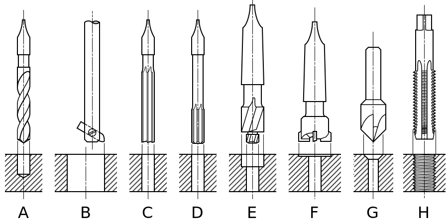

А — сверление сверлом
В — растачивание на токарном станке
С — зенкерование зенкером
D — развёртывание развёрткой
E,F — цекование цековкой
G — зенкование зенковкой
H — нарезка резьбы метчиком
900px-Machined_Holes.svg.png (4986 просмотров) <a class='original' href='./download/file.php?id=74971&mode=view' target=_blank>Загрузить оригинал (46.39 КБ)</a>

Predator, ну я как раз таки и имел ввиду цековку, я же писал что нужна с направляющей, и потай у нее ведь прямоугольный, т.е. мне нужен как раз инструмент "Е"
