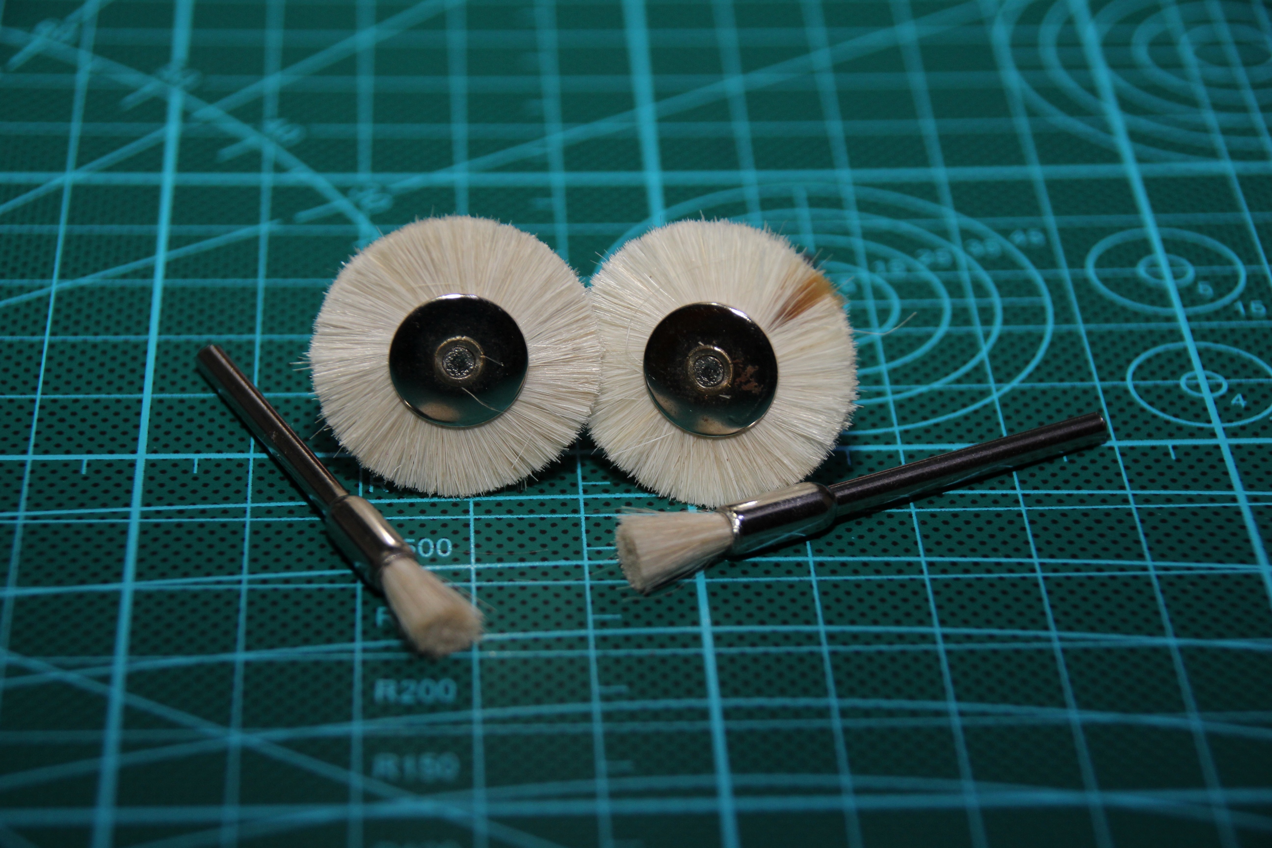

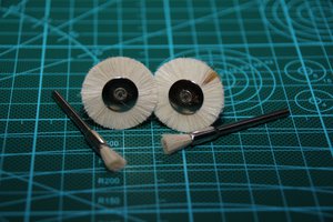

Небольшие изделия я полировал вот такими щетками:
Зажимаешь в дремель и вперед.

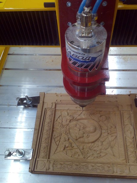

Резка идет полным ходом , Прав до долго как по мне ну я не особый знаток такую икону режу первый раз. Точней с такой деталировкой.
Теперь вопрос вот почищу я ее в ручную. Дремеля нет да и щетки чет я таки насадки не нашел ( Чем ее покрывать расскажите технологии. Пробовал льняным маслом покрывать дерево , делал магнитик на холодильник но он становится маркий. Побывал в руках у детей и все черный . Вот думаю может лаком или воск как быть нужен совет )

О, небезызвестный завод Twitte! Как станок? Хорошее качество сборки?

Да меня все устраивает сборка хорошая . Отрабатывает все хорошо я доволен . Сейчас почти дорезалась еще 2-3 часа покажу потом фото) но вопрос обработки еще не раскрытый.

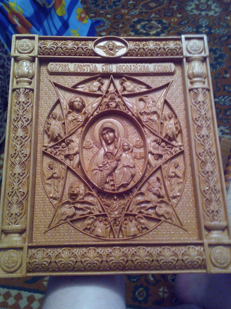

Вот дорезал . Вскрыл 1 раз льняным маслом , как быть дальше . или масло не нужно было ? Чем лучше обрабатывать бук?
К стати первая моя икона ) Сделал для мамы.
