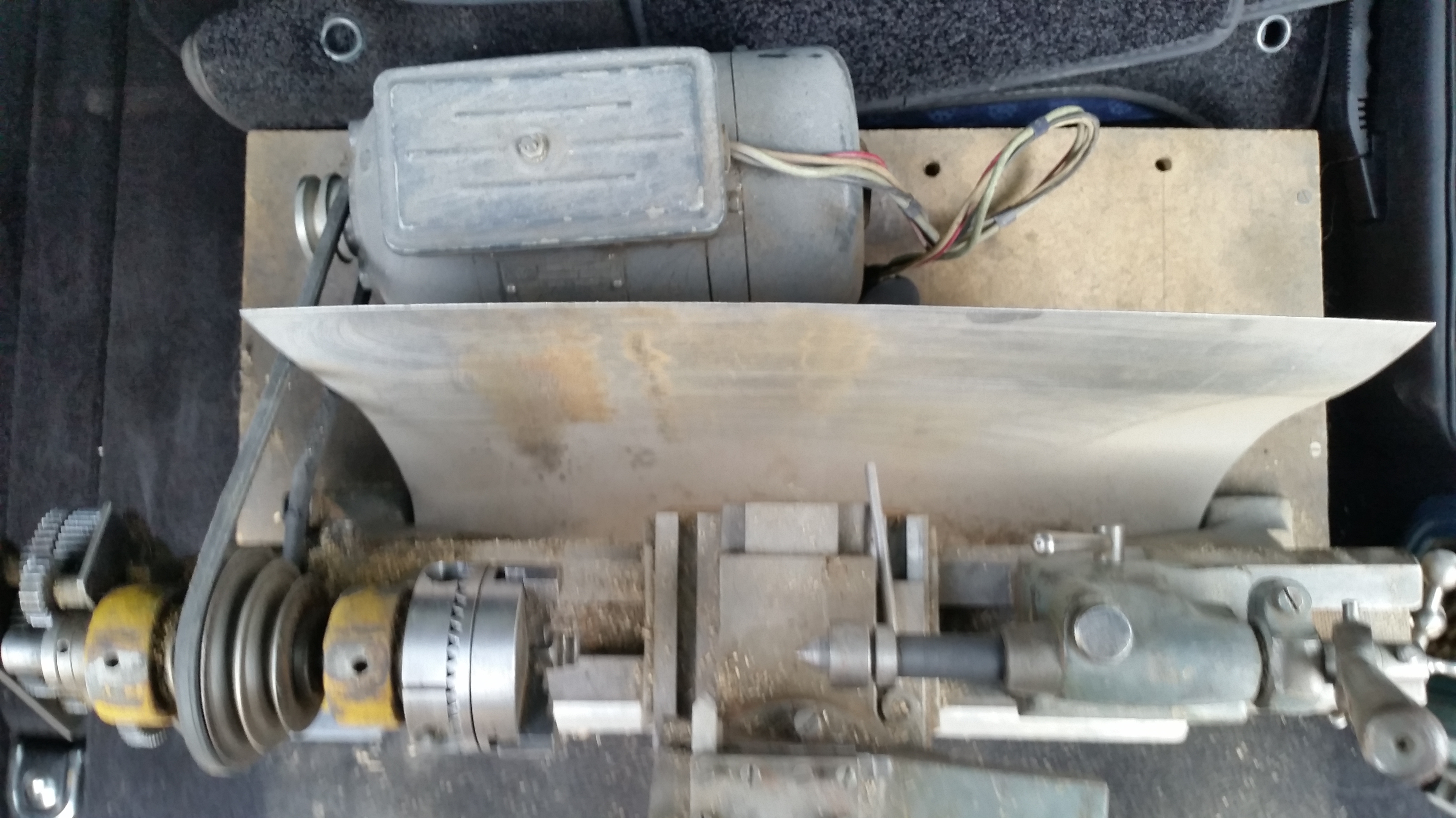

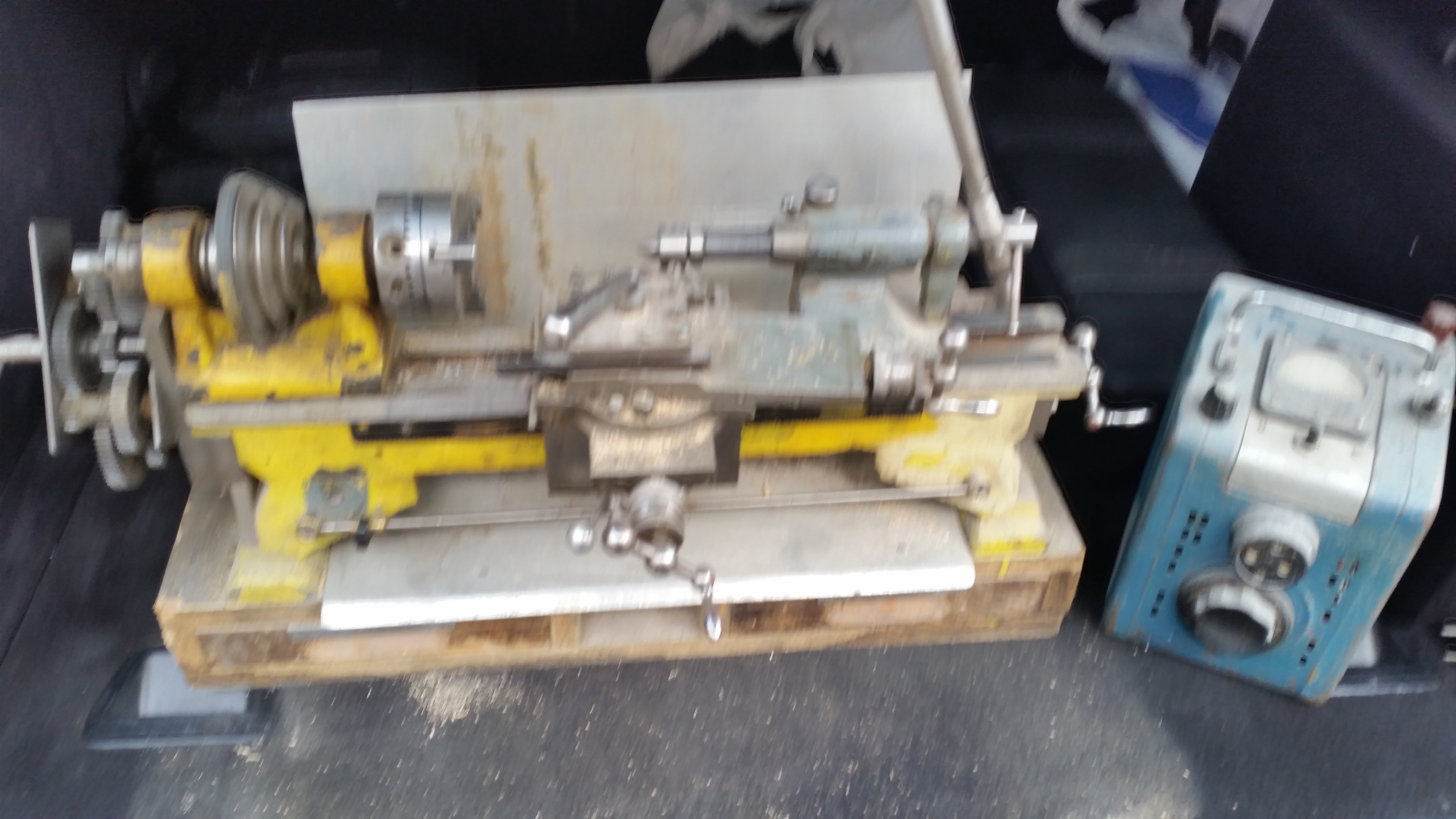

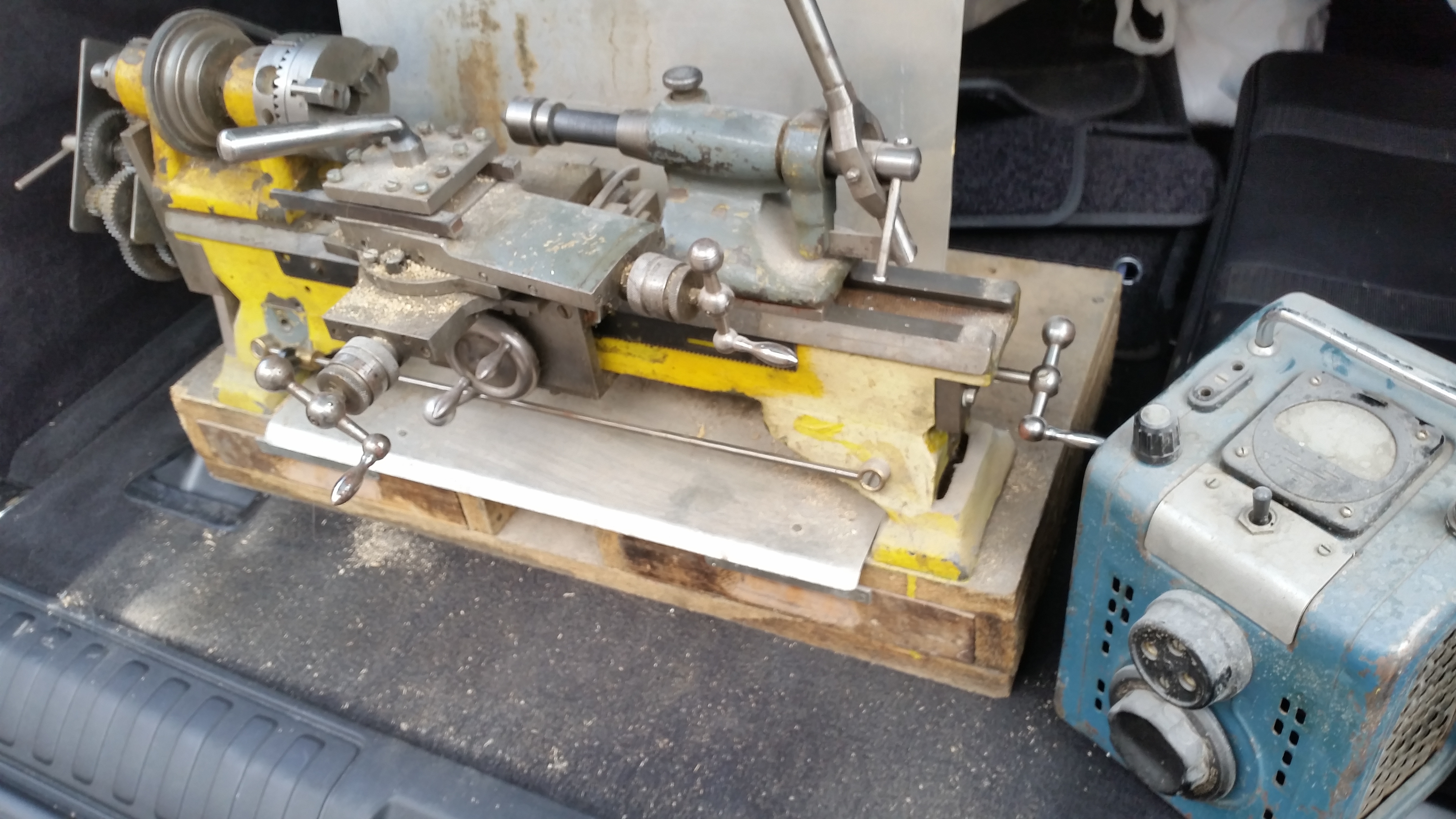

Приветствую Вас, Господа!
Простите, если офтоп или не тот раздел.
Получил в дар вот такое чудо (на фото). Кто-нибудь может подсказать как его зовут и где искать документацию?
По состоянию - очень приличный, без выработок особых (линейкой/краской еще не проверял), но нет шестерни передающей вращение на гитару и плохо фиксируется поперечная подача (там их две, она, верхняя с лимбом, а под ней еще одна без лимба, но фиксируемая эксцентриком). С виду все на месте, но я такой специалист, что ой! :)
Раньше на этом чуде работал какой-то волшебник (по рассказам тех, кто его помнит), делавший реквизит для фокусников и других артистов Старого Цирка.
Условия дарения: чтобы приносил пользу и радость. Я обязался выполнить условия и вознаградил дарящего коньячком (он совершеннолетний, мы были одноклассниками лет 35 тому назад, с той поры это наша первая встреча :) ).

тут хочется спросить: "дядя, а тебе сколько лет?"
чудесный подарок! заготовка для конверсии в чпу?

Re: Токарный станочек по металлу (очень мелкий). Тип неизвес
Похож на 1Д601 :)
Т-65.

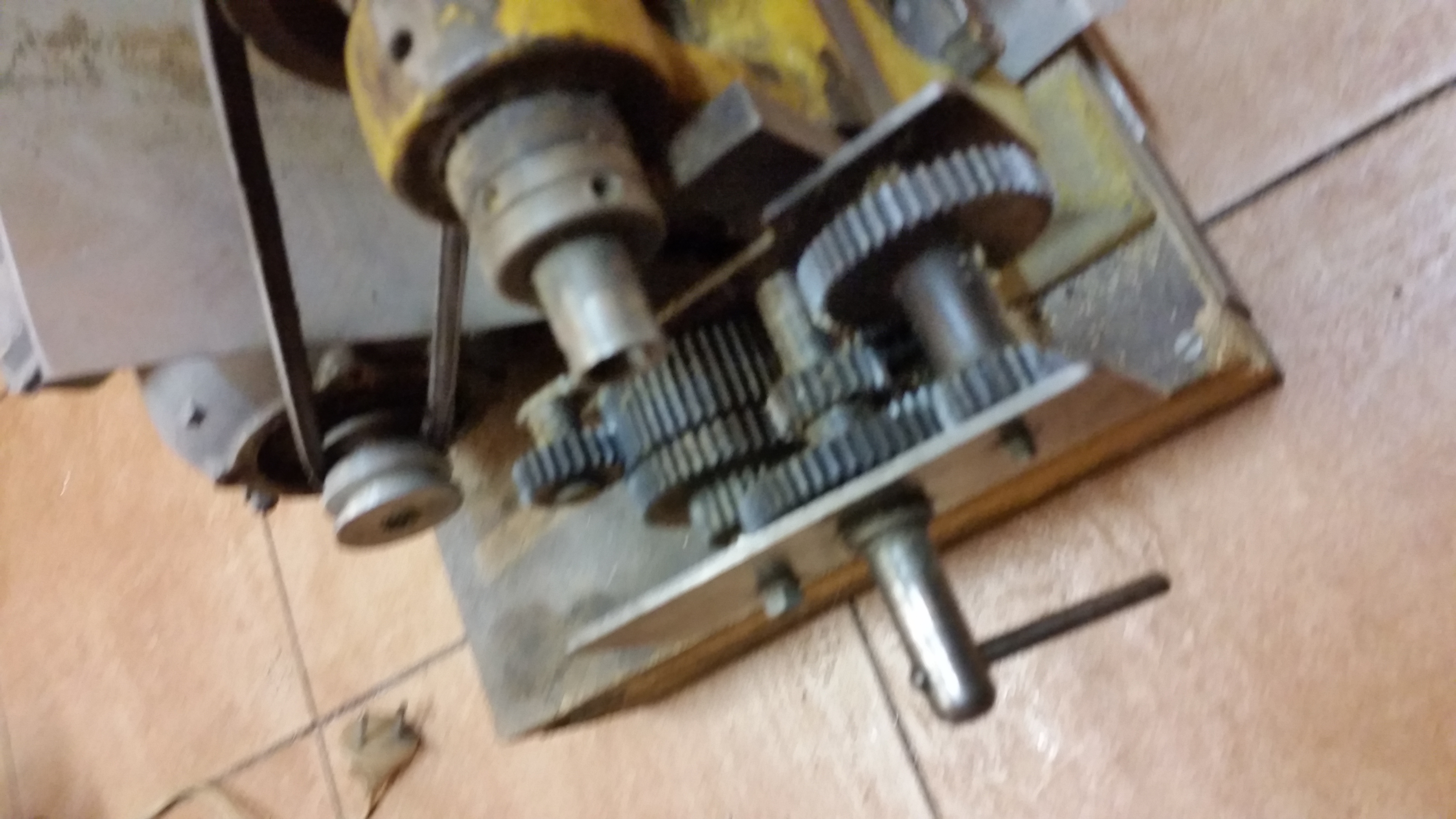

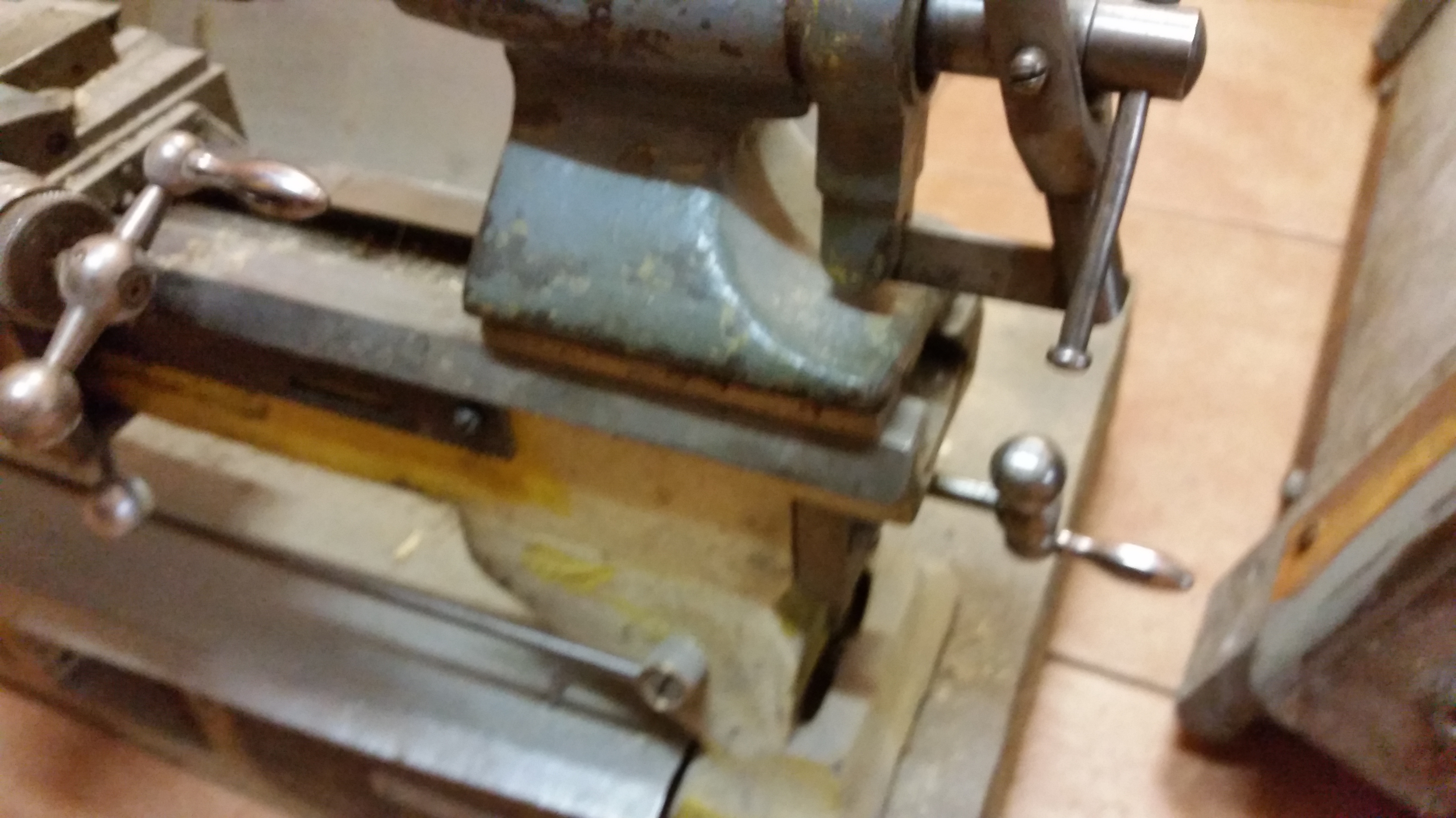

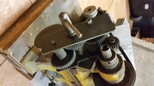

Огромное спасибо за версии, Господа!
Я обследовал станок. Табличка утеряна. Так что без "наводки" не разобрать что за зверь.
aftaev писал(а):1Д601

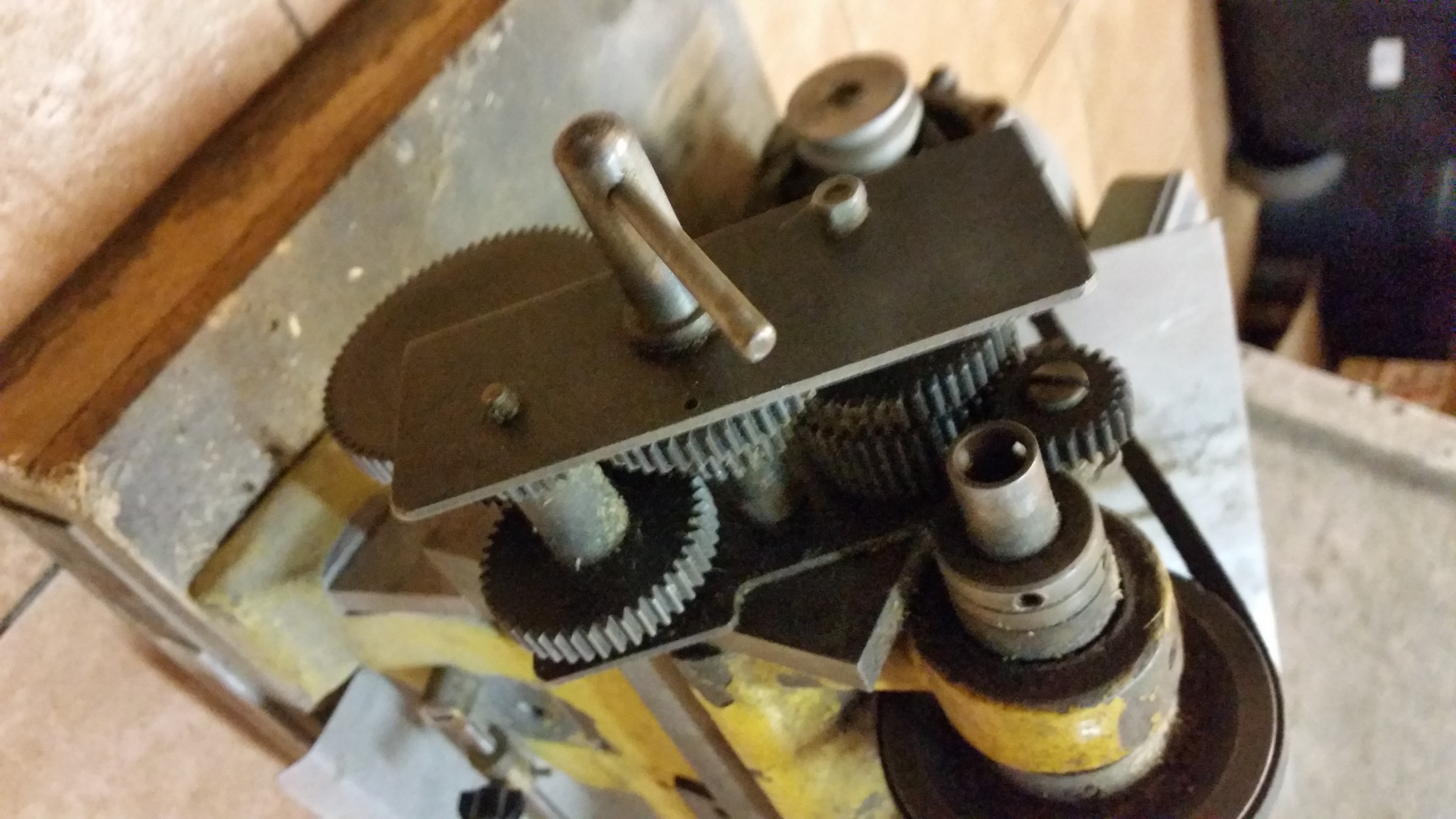

Не, совсем другой. Т.е. может мудификация какая, но, вроде 1Д601 с закрытыми в литом корпусе подшипниками шпинделя, а тут на улице две стойки с подшипниками и между ними шкив.
Hanter писал(а):Т-65
Скорее Т-95 (по виду станины и суппорта), но у Т-95 нет гитары и автоподачи, а поперечных подач - одна. Т.е. я не нашел фоток или описаний с винторезной подачей и гитарой и отдельного стопора второй поперечной подачи. Т-65 - у него задняя бабка не такая, там как у станков по-больше "крутилка" на подачу пиноли, а у Т-95 - рычаг как у этого. Но и у Т-65 и у Т-95 не так устроена гитара (ее нет).
У этого еще вот такая (на фотках) хитрая гитара, которую переворотом можно по-разному настраивать. Похоже, что 3 или даже 4 положения. И, видимо, существовала сменная шестерня подачи с вала шпинделя на гитару для смены шагов. Винт подачи находится по центру снизу и на нем же висит с противоположенного шпинделю конца станины лимб продольной подачи. Есть ручка переключения подачи по зубчатой рейке лимбом через вал-шестерню или по винту, что под станиной.

mhael
Сообщения: 2400
Репутация: 769
Настоящее имя: Ильдар
Сообщение mhael »
ИМХО, гитара и продольная подача - колхоз.

Сообщение nanthony »
А подлитые в станине и шлифованные посадки под винт и гитару? И стальные каленые фланцы? Так колхозить сложновато, мягко скажем. Может и колхоз, но какой-то из изветстных. Либо "Стальной Лапоть Ильича" либо "Чугунное Вымя Коммунизма".
Все детали шлифованные. Все притерто. Ни единого отверстия "с руки". Я вон щя ТВ-4 восстанавливаю - там столько косых и ручных отверстий - мама не горюй. А тут все как в сказке.

mhael
Сообщения: 2400
Репутация: 769
Сообщение mhael »
возможно дорабатывалось одним из прежних владельцев. Просто судя по фото - имплантация была.

Выходит это т-95? Тока доработанный?
еще раз - это Т-65. гитара и все причиндалы - колхоз предыдущих владельцев. в разное время владел 3-мя такими станками.
