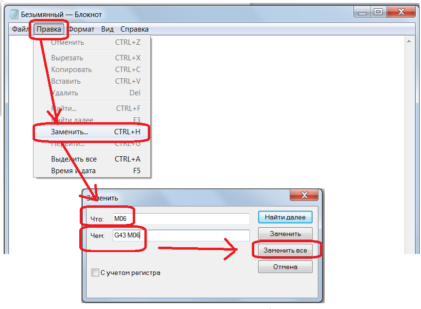

Очень хочется чтоб при смене инструмента по M6 Tx происходила автоматическая загрузка смещений XZ (токарный станок) для данного инструмента.

Pont писал(а):Очень хочется чтоб при смене инструмента по M6 Tx происходила автоматическая загрузка смещений XZ (токарный станок) для данного инструмента.
Так вроде она автоматический и делается при G43M06T1H1 ;)

У меня на 16к20т1 стоит револьверка на 8м инструментов. Каждый инструмент торчит в револьверке с разной длиной и смещением по Х.
Когда инструмент привязан к нулю G54 и прописана таблица инструментов то при выполнении команды G43M06T1H1 меняется инструмент на №1, берутся данные корректора с таблицы инструментов. Допустим при №1 инструменте на экране позиция инструмента Z=58 X=23. То при выполнении G43M06T2H1 сменится инструмент и на экране автоматом изменятся кординаты, например станет Z=183 X=-35 при этом никакие оси даже двигаться не будут.

А нельзя ли обойтись только одной коммандой М06Т1, без G43H1 ???
Как бы, пусть она вызывается, но где-то внутри, неявно.
Любая задача имеет как минимум два решения!
Re: интерпретатор G-code RS274NGC
Я так понимаю у тебя не привязан инструмент, вот и не работает "автоматическая загрузка смещений XZ". Это называется привязать инструмент. Без привязки инструмента ЧПУ не знает размеры инструмента по XZ.
Привяжи инструмент http://www.cnc-club.ru/forum/viewtopic. ... 2A#p421770 , а потом попробуй без G43H1

Pont писал(а):M06T3
(Растачиваем чё то там)
А когда резец сядет и нужно корректировать размер что делать?
Не понимаю чем не устраивает:
M06T2 G43
Аллергия на G43 или религия запрещает?
