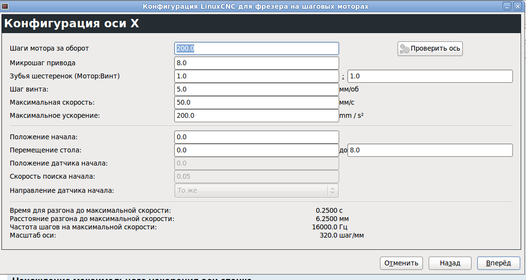

Можно попробовать наглядное объяснение на примере:
Снимок-3.png (18873 просмотра) <a class='original' href='./download/file.php?id=13468&sid=b0498782e66c362e7711e3e0ec6551f3&mode=view' target=_blank>Загрузить оригинал (66.36 КБ)</a>
т.е скорость = 50 и а=200
D=(50x50)/(200*2)=6,25
D=((mm/sec)*(mm/sec))/(mm/(sec*sec))=mm
это еще в школе проходят.
да и дистанция - D - всегда измерялась в мм.( метрах-километрах)

почитав форум, не уловил следующее (прошу сильно не пинать):
1. Motor Steps Per Revolution = 200 - эту величину лучше не трогать?
2. Driver Microstepping = 8 оставляем?
3. Pulley Ratio - у меня без редуктора, какие значения вписывать?
4. Leadscrew Pitch - шаг ходового винта, тоже ступор... У меня винты М14х2, подскажите значения
5. Maximum Velocity - это я сам
6. Maximum Acceleration - это я сам
7. Home Location = 0?
8. Table Travel = 1?
p.s. станочек собран по чертежам альтернативы. движки в принципе крутятся, но громко, подбираю значения.
еще вопрос. после настройки значений, перечисленных выше, станок можно считать откалиброванным? или еще какие-то операции надо проделать? если можно, то ткните носом)
Re: Нахождение максимальной скорости и ускорения станка
1. Количество шагов движка на оборот в режиме полного шага, обычно 200.
2. Это в зависимости от настройки драйвера. Какой поставил микрошаг, столько и ставь.
3. 1:1
4. 2
7. 0
8. 0 ... 1000 (размер оси в мм)
