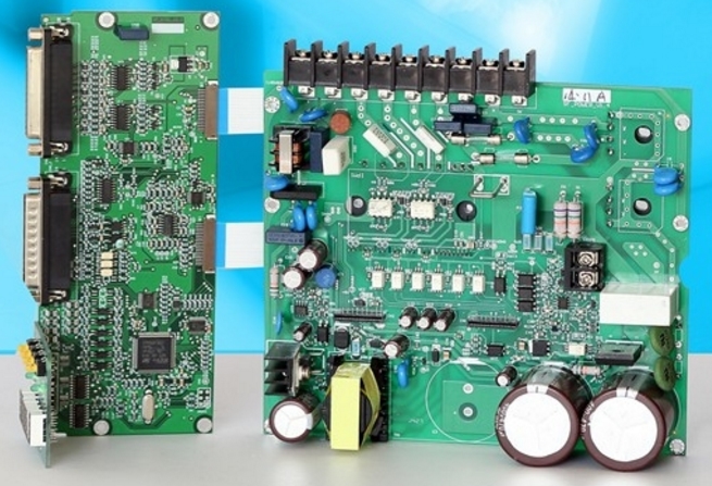

Screenshot_1.jpg (3865 просмотров) <a class='original' href='./download/file.php?id=74134&mode=view' target=_blank>Загрузить оригинал (241.14 КБ)</a>

Речь же не о том, чтобы с нуля писать/собирать что-то, а о повторении конкретной готовой конструкции.
Вот, нашел.
http://i4.ru/index.php/topic,618.0.html
Она, на мой взгляд, куда как проще той, что на вашей фотке. То есть я думаю, такую конструкцию мне точно по силам собрать.

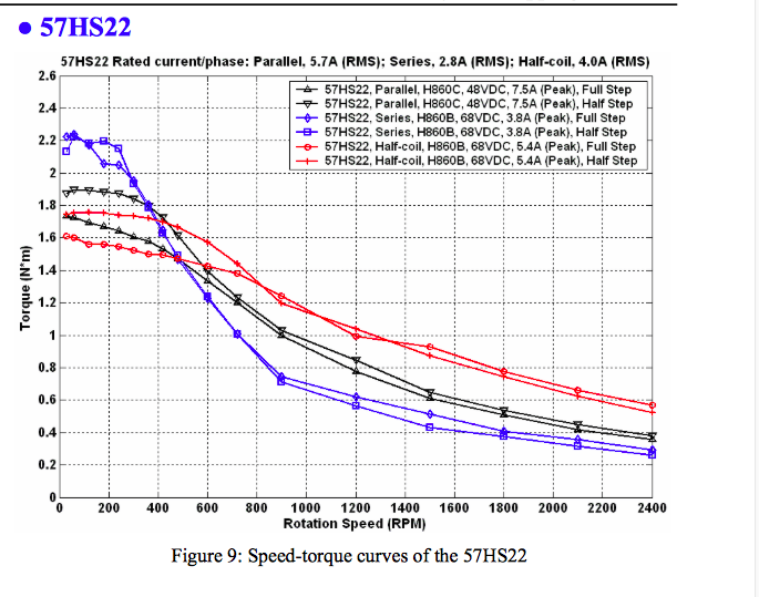

OK, про шаговые можно смотреть в даташите:
Снимок экрана 2016-03-05 в 12.47.13.png (3811 просмотров) <a class='original' href='./download/file.php?id=74160&mode=view' target=_blank>Загрузить оригинал (209.31 КБ)</a>
На низах момнет повыше, на высоких оборотах - падает. Высокие обороты -- это 2400 по графику. Удерживающий момент 2,2Нм
Про сливен сказано только, что момент 1,5 и обороты 1400. Да, напряжение питания там 30В. А как этот момент меняется с изменением оборотов - хз.

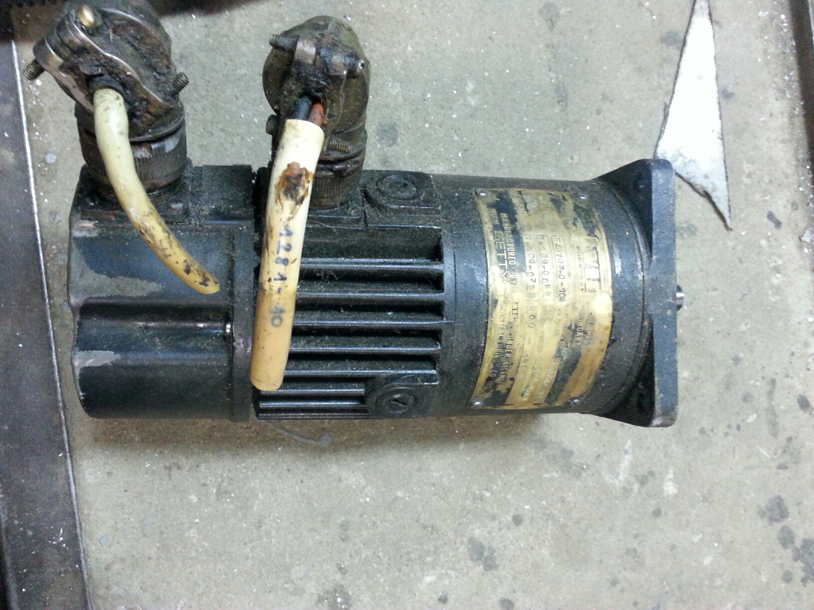

Есть DC сервомоторы evig ezg 703 с энкодером hendenhain на 1500 меток.
У мотора максимально 2500 оборотов. Номинальный ток 13 А. 25 V/1000 оборотов.
Хочется поэкспериментировать с ним. буду следить за темой
20160305_140840_resized.jpg (3769 просмотров) <a class='original' href='./download/file.php?id=74169&mode=view' target=_blank>Загрузить оригинал (678.06 КБ)</a>

mikehv писал(а):Есть DC сервомоторы evig ezg 703 с энкодером hendenhain на 1500 меток.
а вроде как драйвер тс ваще только для ац асинхронников. даже bldc движки не крутит. можно его как инвертор использовать.
