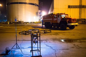

Недавно делал тяжелый соосный мультиротор. Там в раму заложил 3мм дюраль - особых художеств не стал рисовать, просто много облегчающих отверстий на скорую руку. Аппарат надо было поднять в воздух за неделю. Пластины выпилили гидроабразивом. Правда все отверстия вышли конусные, пришлось рассверливать. Но сразу же пришлось снимать фаски на многочисленных острых гранях - запросто можно было порезать пальцы в процессе сборки и при эксплуатации, да и провода в силиконовой изоляции повреждаются очень легко. Для ручного снятия фасок использовал такой девайс.
IMG_8677.JPG (10649 просмотров) <a class='original' href='./download/file.php?id=73221&mode=view' target=_blank>Загрузить оригинал (120.21 КБ)</a>
Продается с запасными лезвиями. Вообщем, я две пластины палубы с двух сторон обработал за час, вместе со всеми облегчающими отверстиями. Была кучка стружки и сточил 3 лезвия. Зато углы стали безопасные.
Сам соосник имеет взлетную массу 11 кг. Полезная нагрузка - 2,5кг. Камера BMPCC, подвес Зенмус, видеолинк фуллХД. Этот же коптер я успешно облетал с полезной нагрузкой в 5 кг.

ALEX_61 писал(а):Хорошая работа. А на последнем фото, места до боли знакомые )
Это Морской Рыбный Порт в Калининграде. Там сцену для сериала снимали.
