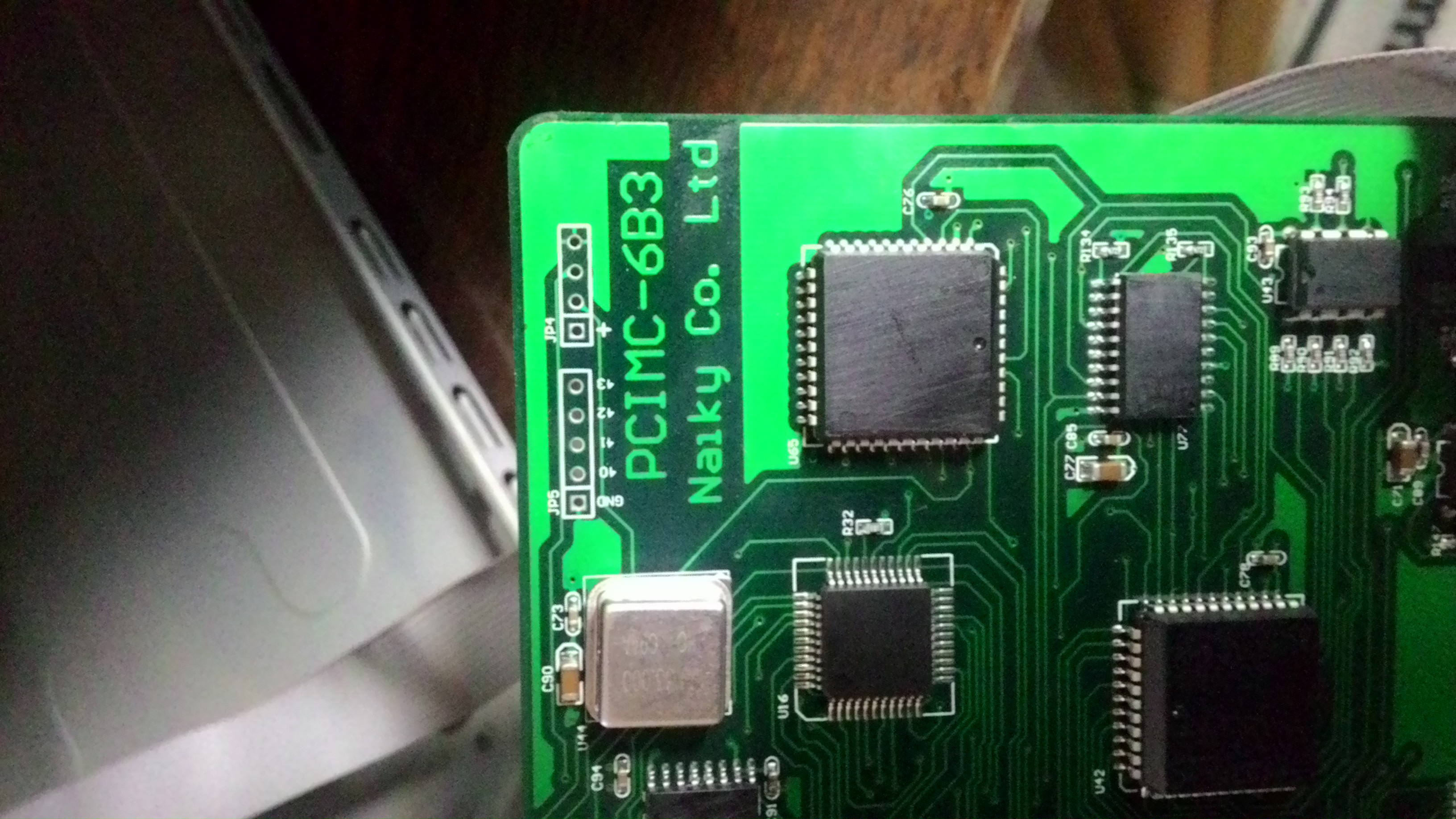

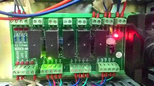

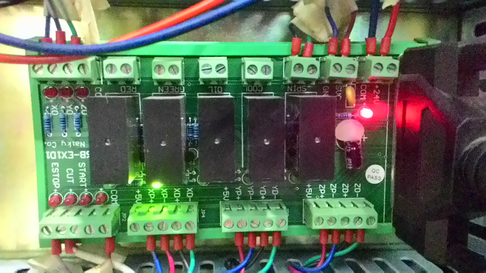

Здравствуйте.
Появилась проблема с фрезерно-гравировальным станком. (Ось X едет только в одну сторону куда бы ее не отправляли)
Обрабатываем камень.
Проблема появилась прямо во время работы. За компьютером никого в этот момент не было.
Саму проблему видно на видео.
Еще прилагаю пару фотографий комплектующих.
Программа Ncstudio V8 8.143 (переустановка не помогла)
В городе специалистов нету.

1. Не доходит сигнал dir до драйверов
2. У шаговика оторвался провод.
