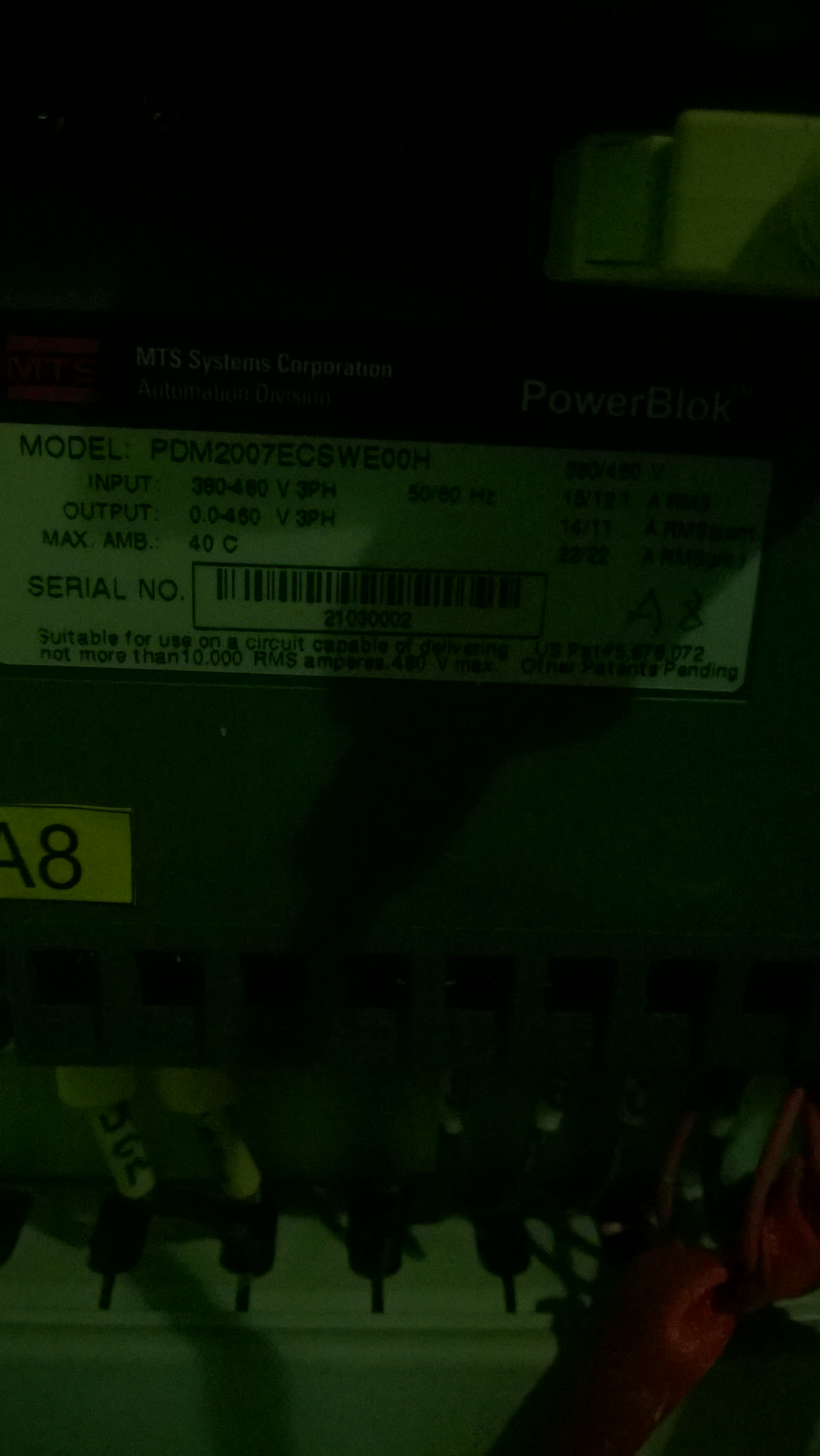

Добрый день!
Помогите запустить электронику Mashak msh213

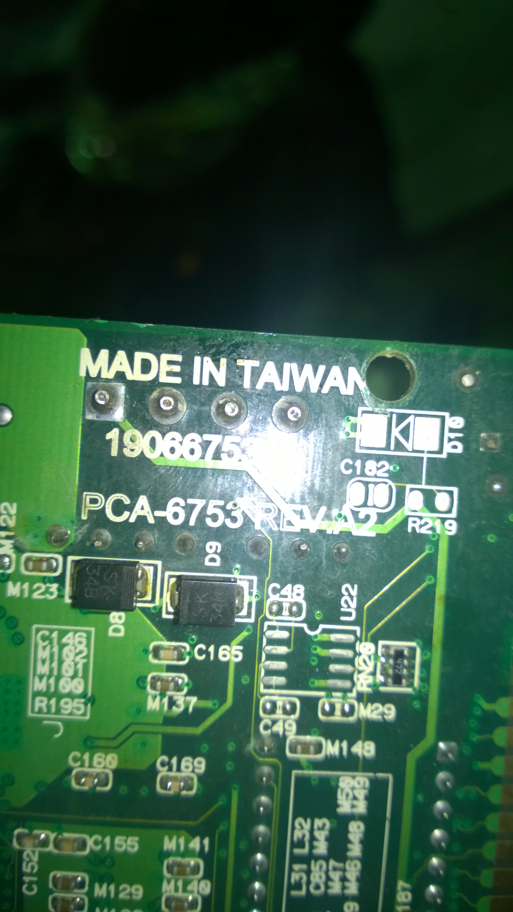

Приобрели станок с этим Блоком управления при транспортировке сломали стойку управления отесать комп с клавой и монитором .контроллер жив так как находится в тумбе под столом станка .информации по этой системе не нашол в инэти :(
может можно как нибудь подключить простой комп к блоку управления и запустить?
из блока управления выходит кабель RS422 и USB провод
если можно подключить комп то какой программой управлять?

http://b2bpoisk.ru/%D0%BA%D0%BE%D0%BC%D ... 0%B0%D0%BA

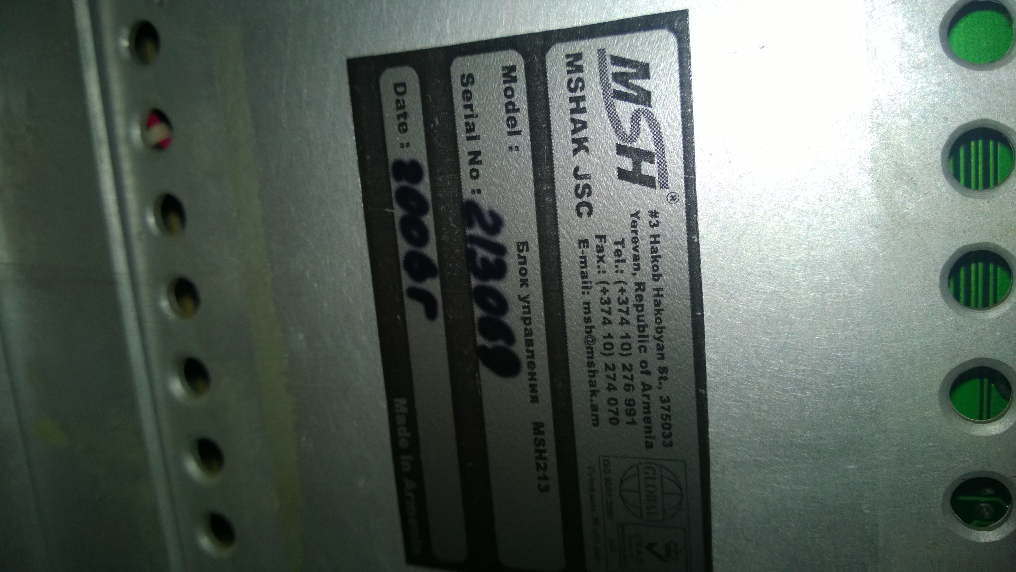

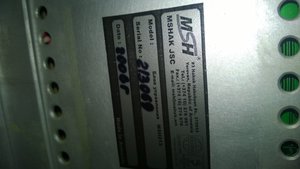

официальный сайт производителя не открывается
на фото шильдики почти не разобрать((
http://www.emacinc.com/Public/PC-SBC_Da ... a_6753.pdf
http://www.artisantg.com/info/parker_pdm_manual.pdf

Завтра смогу сфотать более подробно :) что именно ? Драйвера ,сам блок, саму плату ,серво?спасибо за информацию .
vovafed
Сообщения: 1810
Репутация: 325
Откуда: башкортостан
Re: Помогите запустить электронику MSH213
Сообщение vovafed »
интересует что разбито и контроллер внутри шкафа

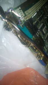

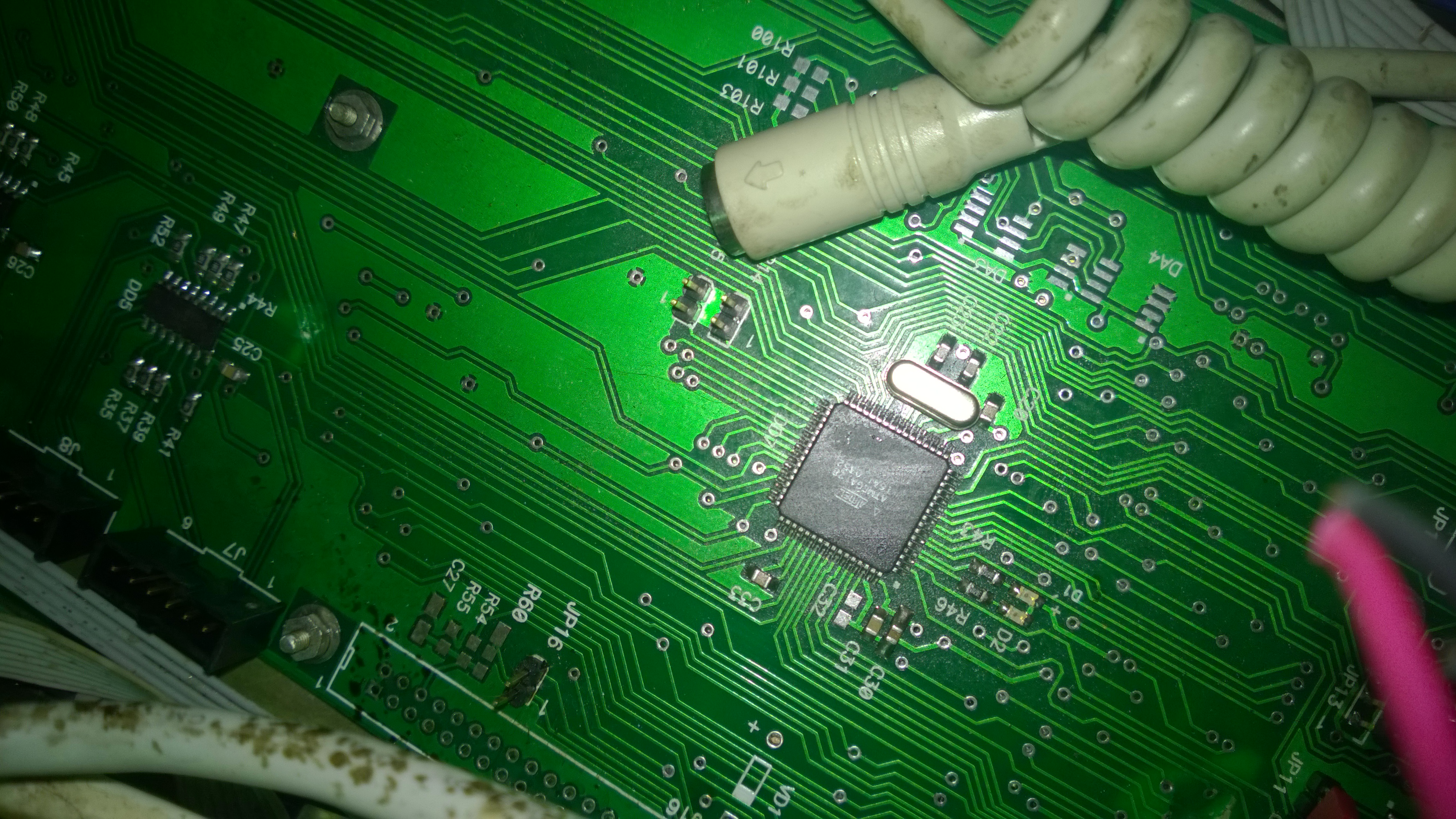

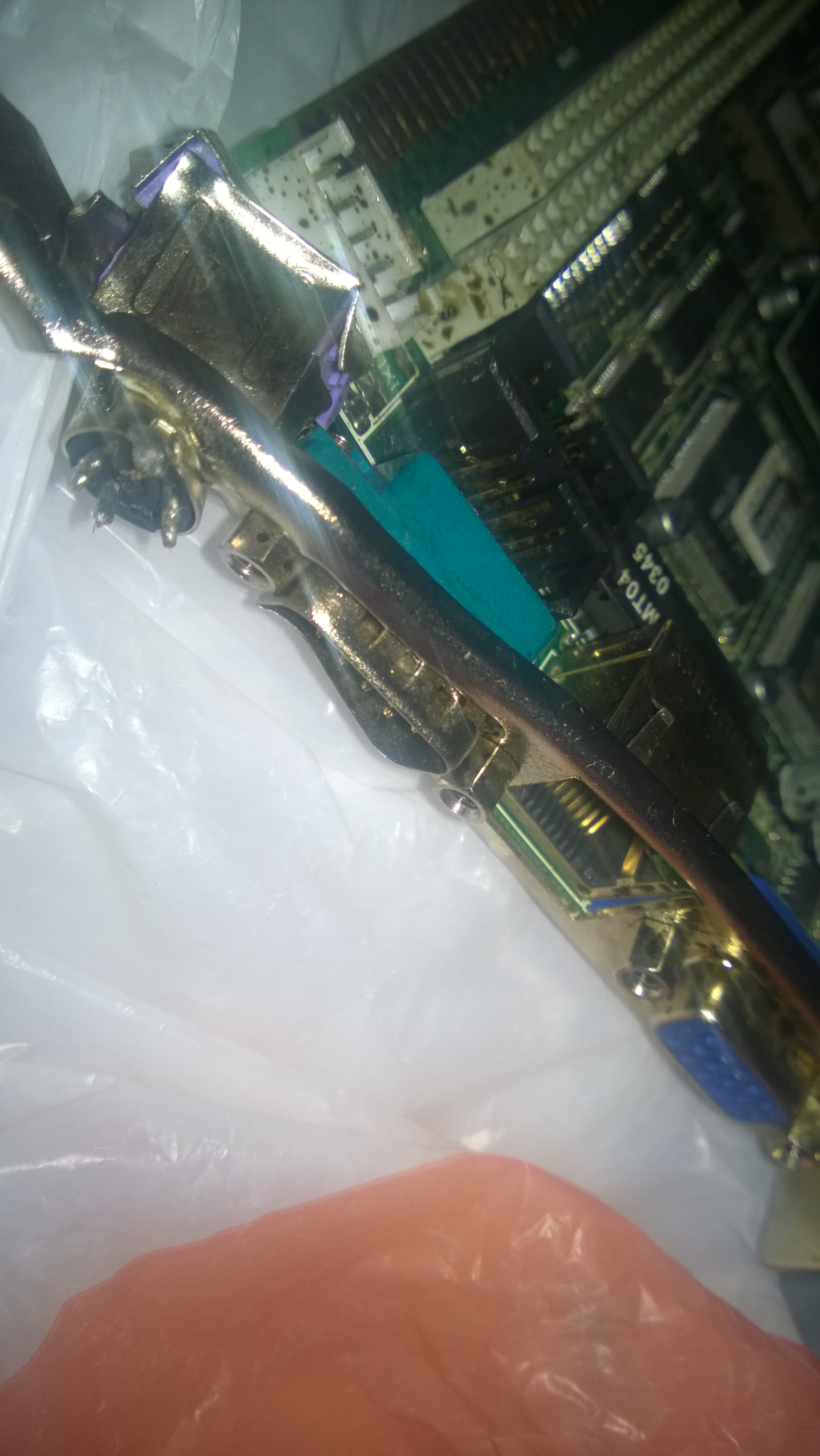

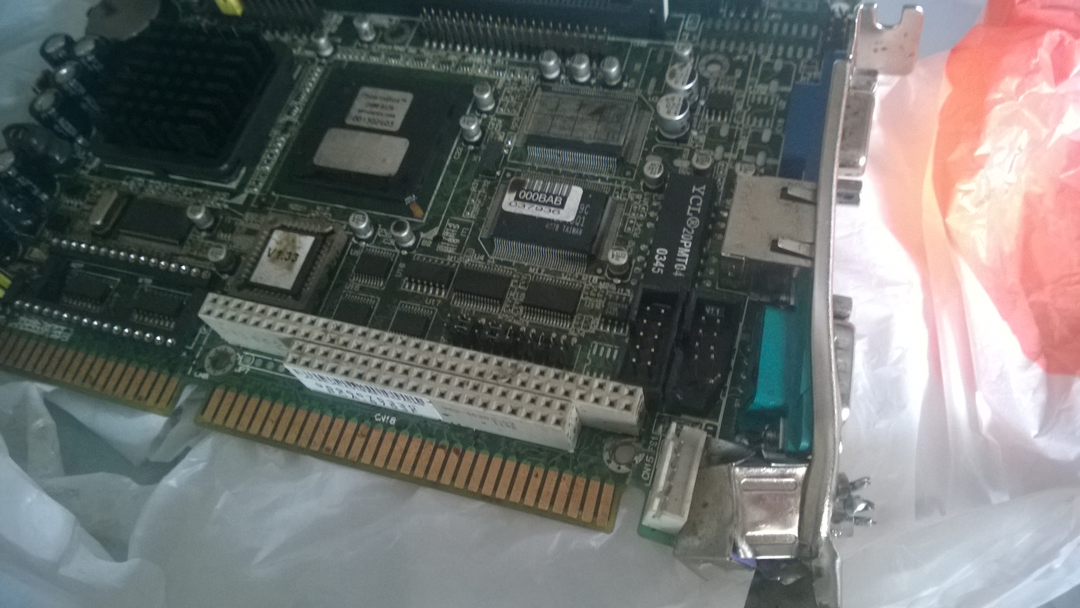

vovafed писал(а):интересует что разбито и контроллер внутри шкафа

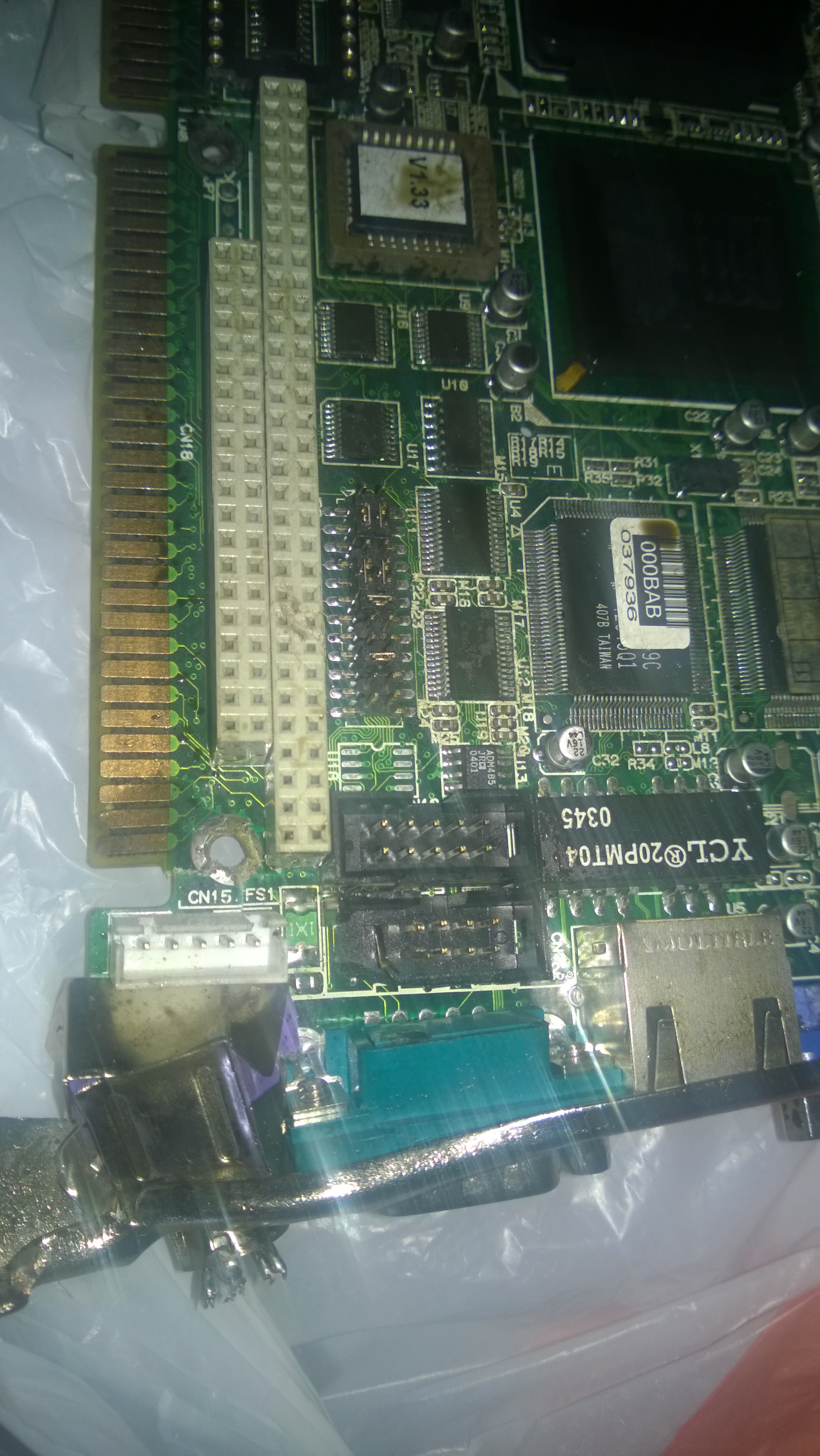

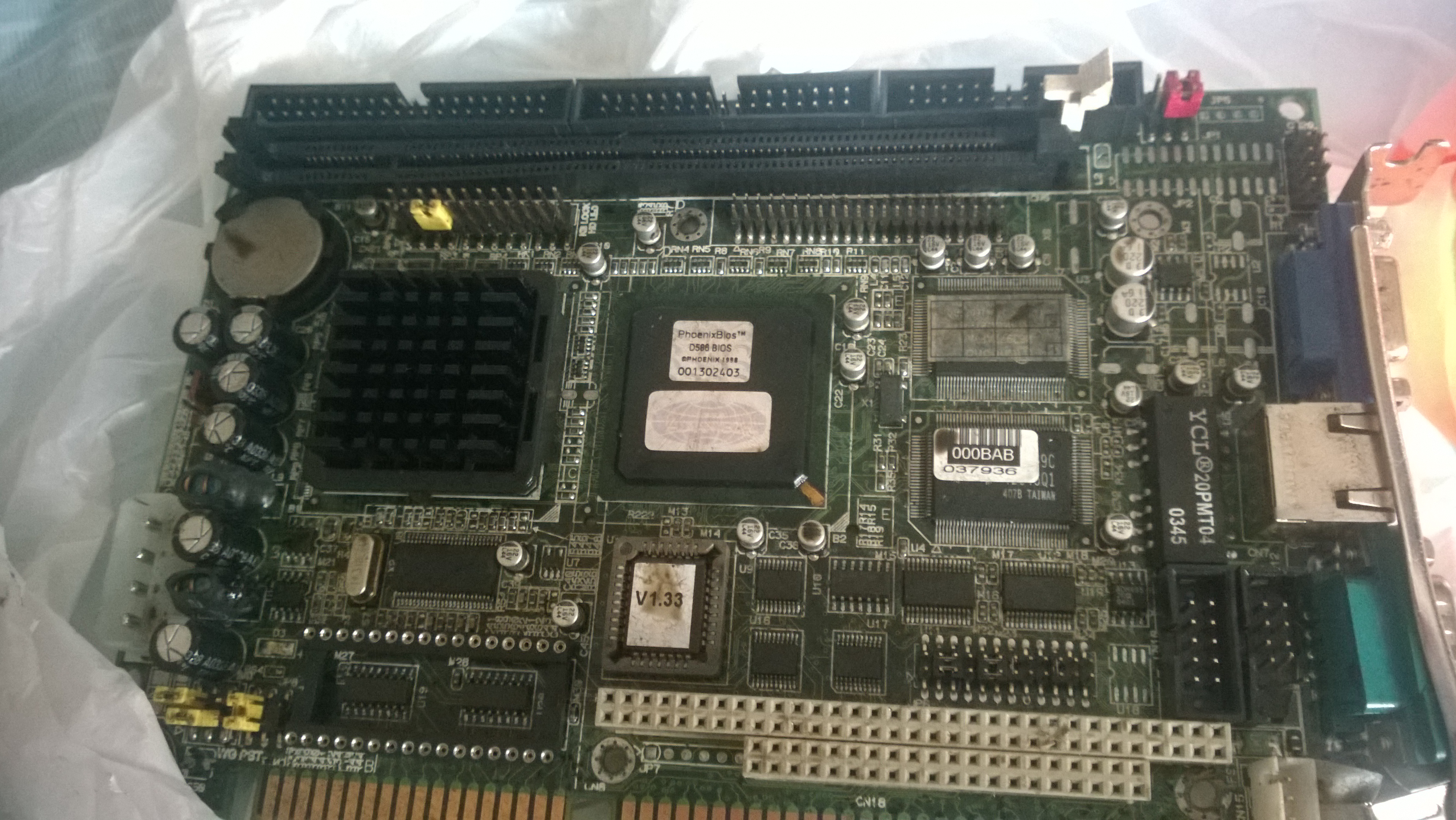

Разбит сам комп то есть экран платы там где кнопки (комп выносной можно сказать пульт рядом со станком на кочерге висел).
вот комп как я понимаю.
на фота плохо видно ,но плата пополам сломана
WP_20160222_002.jpg (2356 просмотров) <a class='original' href='./download/file.php?id=72987&mode=view' target=_blank>Загрузить оригинал (2.07 МБ)</a>
WP_20160222_003.jpg (2356 просмотров) <a class='original' href='./download/file.php?id=72988&mode=view' target=_blank>Загрузить оригинал (1.69 МБ)</a>
WP_20160222_09_44_06_Pro.jpg (2356 просмотров) <a class='original' href='./download/file.php?id=72989&mode=view' target=_blank>Загрузить оригинал (1.88 МБ)</a>

http://www.spirecom.ru/catalog/2105/19596/
дороговато однако(

я вот думаю простой комп поставить
как я понял там провод усб идет от блока к этой плате(комп) и еще один провод RS422 написано идет к плате с кнопками

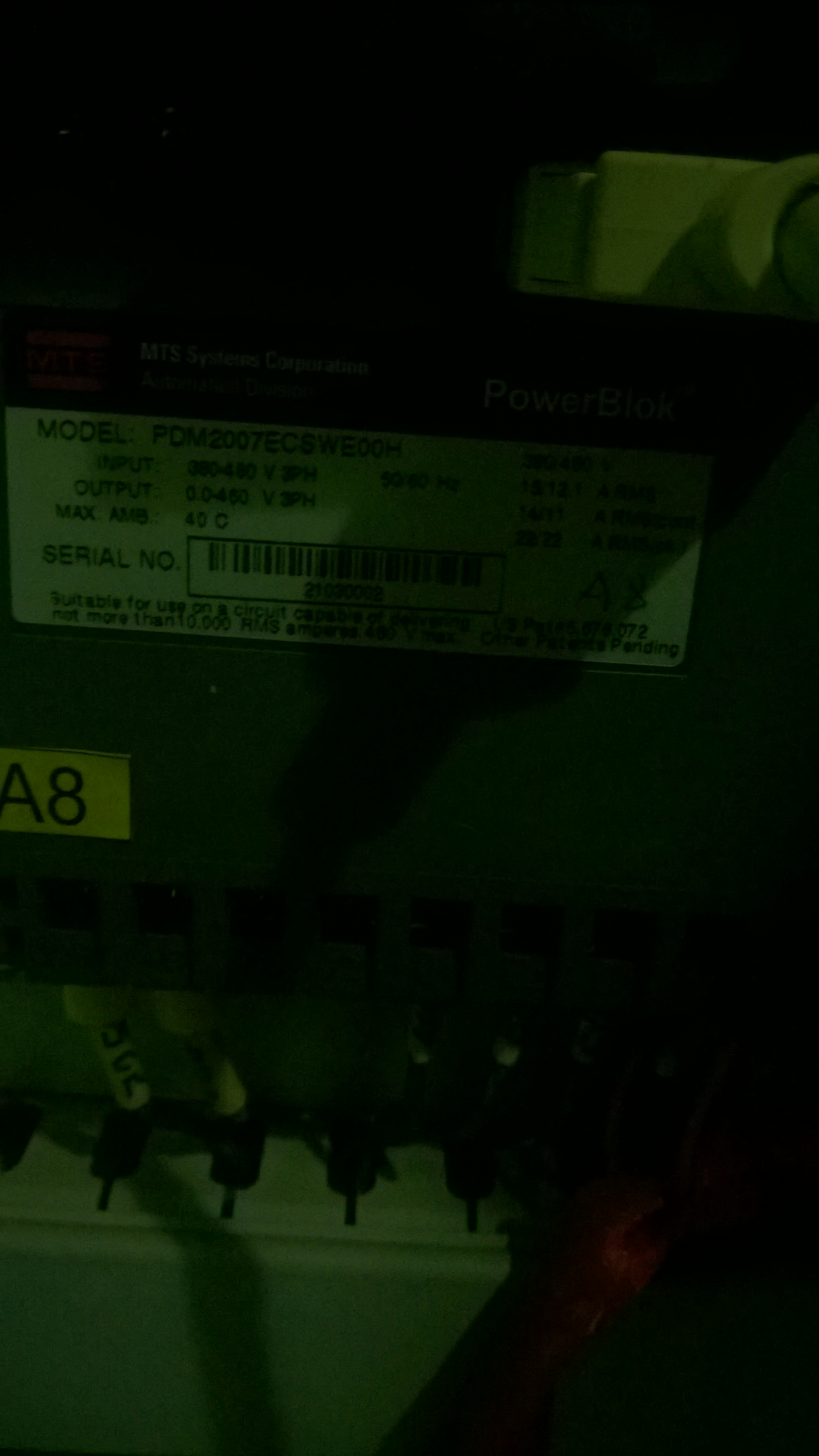

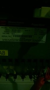

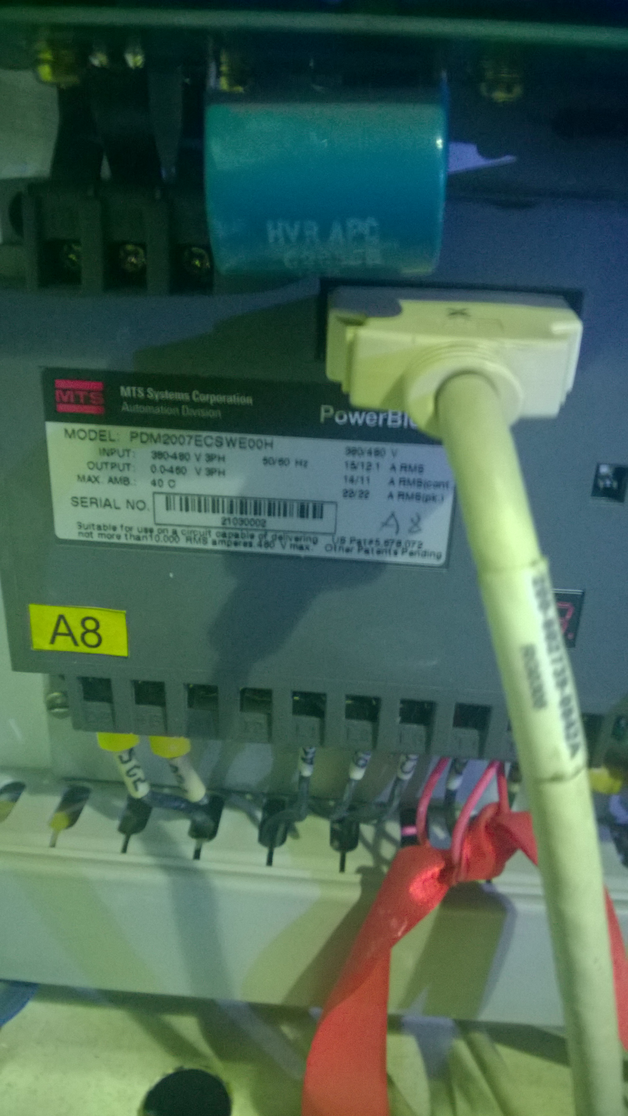

белый сигнальный кабель с сервоусилителя куда приходит?
блок можете по фоткать на который юсби с материнки идет
это msh ?
Последний раз редактировалось vovafed 22 фев 2016, 10:06, всего редактировалось 1 раз.
atom12
Сообщения: 345
Зарегистрирован: 20 авг 2013, 10:58
Репутация: 179
Сообщение atom12 »
vovafed писал(а):белый сигнальный кабель с сервоусилителя куда приходит?
белый провод с блока поварбит идет на блок управления MSH 213 c блока управления идет два провода к компу один усб второй RC422

по msh ничего не находится
может попытаться связаться с производителем по телефонам

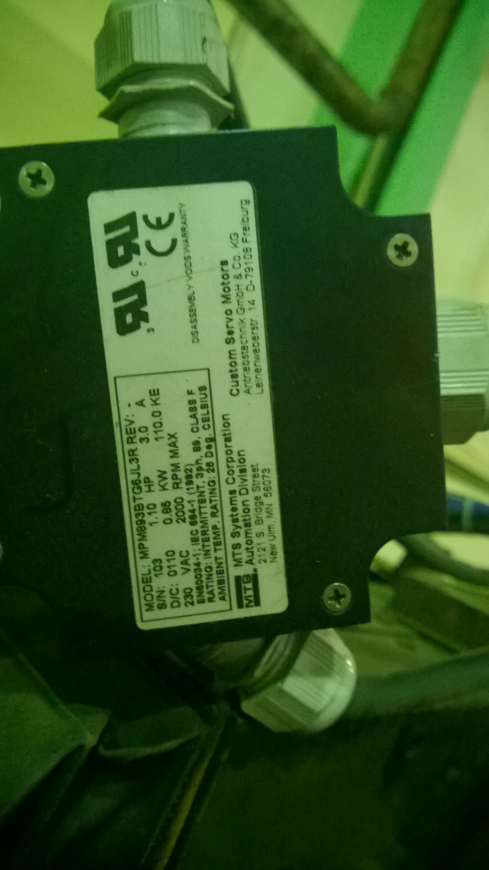

энкодеры движков тоже на блок msh идут?

по словам тс
разбомбили выносной пульт в котором была материнка экран и клавиатура
с материнки идет управление на контроллер
если жесткий диск целый то поменять материнку экран и клавиатуру
если нет то придется выкидывать все включая контроллер
сервоусилители если правильно понял управляются по шим
заточены под работу с панелью дельта тау

Я не очень понимаю почему нельзя взять простой комп и подключить его?
жестак цел на нем вин NT установлена с программой непонятной пока не получилось ее запустить ((

подобрать материнку наверно можно но любая работать не будет
вместе с виндой драйвера ставятся они могут быть не совместимы новой с материнкой

raddd
Сообщения: 1521
Репутация: 540
Откуда: Беларусь Минский р-н
Сообщение raddd »
Вот то что сломано. Эт
О одноплатный комп. У меня такое валяется изЬто из игровогл апарата покер.стоит дос и игра.
4 Ком порта
1 Лпт
Вга
2 ПСпополам
2 Иде
1 Флоп
Еще пару непонять и такой же набор пинов ввод/вывод
Проц около 286го.
Думаю старый комп можно поитулить.
