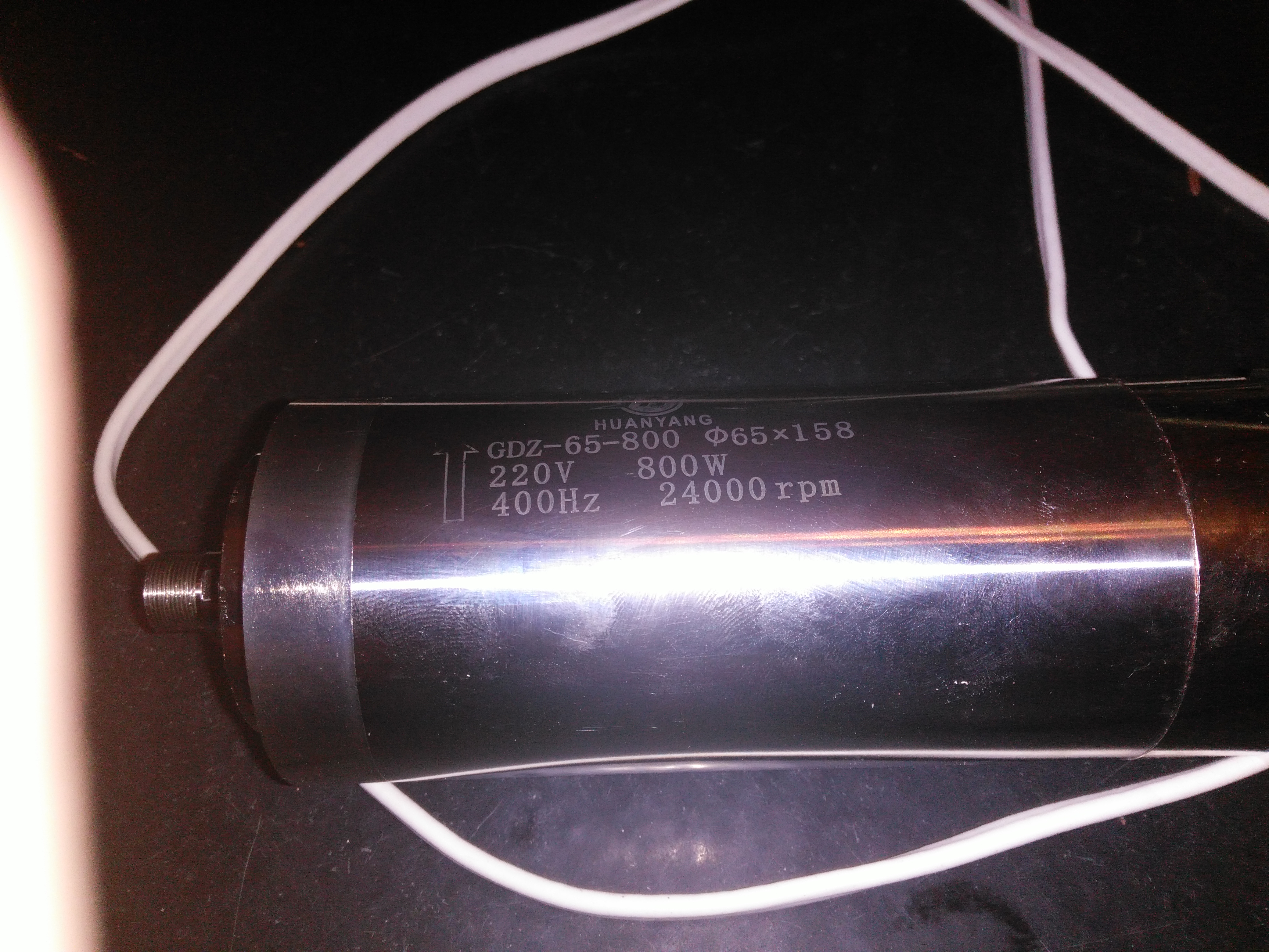

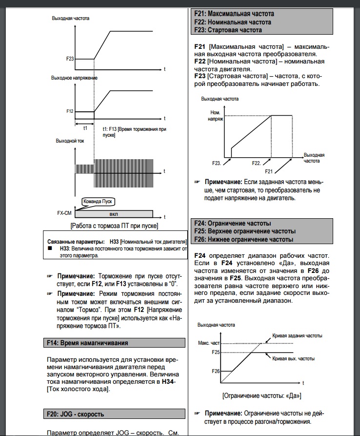

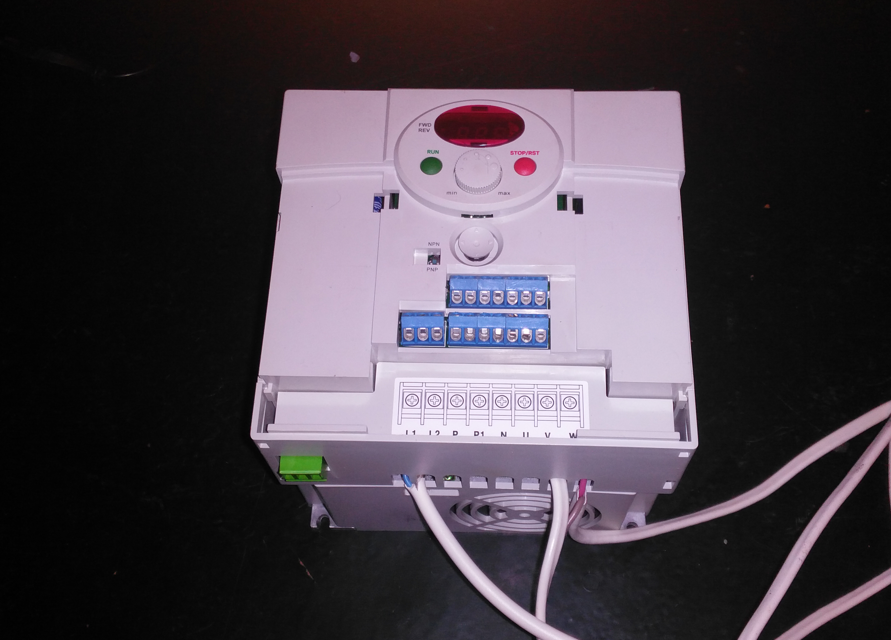

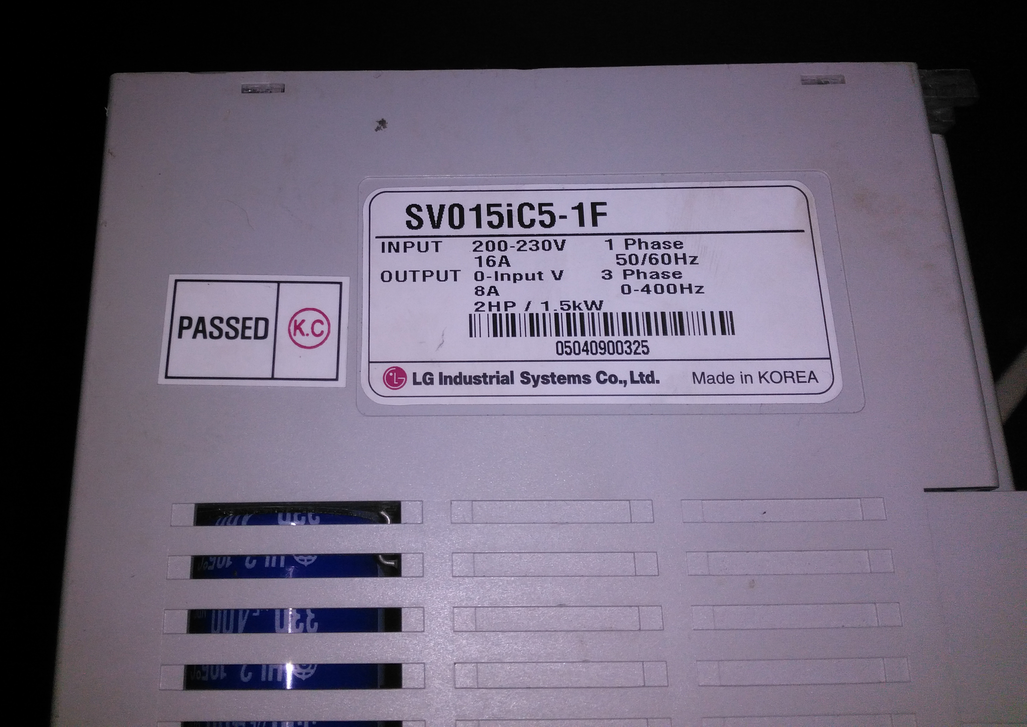

Здравствуйте форумчане, столкнулся с нерешаемой проблемой, но чувствую, что сам слабоват в понимании данной темы. Купил китайский шпиндель водяного охлаждения (800 вт, 400hz, 24000rpm) и частотный преобразователь SVO15iC5-1F (220В, 3 фазы). Вопрос в том, как настроить данную пару, чтобы работали и слушались друг друга? При подключении сбросил все настройки, начал работу и немного подпалил шпиндель, думаю может быть не страшно, всего секунду проработал с дымом. Может быть кто сталкивался с настройкой данного частотника?

paulbugai писал(а): начал работу и немного подпалил шпиндель, думаю может быть не страшно, всего секунду проработал с дымом.
Инструкцию нужно сначала читать. Затем инвертор настроить. Затем пробовать включать.

Ну он же написал: сбросил настройки и включил...

Выкрутил потенциометр на половину на стандартных заводских настройках, при подключенном шпинделе, и шпиндель испустил дымок) я не технарь и не знаю почему так вышло, но уверен в том, что они могут работать в паре. Может быть есть конкретные настройки? В инструкции очень много того, что мне не понять.

Все настройки инвертора прописаны в инструкции. Вроде с 20-й страницы. Ничего там страшного нет.

paulbugai писал(а):Выкрутил потенциометр на половину на стандартных заводских настройках, при подключенном шпинделе, и шпиндель испустил дымок)
На шпинделе или где купил скорее всего указано что шпиндель от 6000-24000 об/мин или от 100Hz. А в заводской настройке частотника базовая частота скорее всего 50гц. И ток ограничения стоит на максимуме. Вот шпиндель и испустил дым.
paulbugai писал(а):да вода, была подключена.
А вода не поможет - когда обмотки за пол минуты раскаляются и горят ;)
pup
Сообщения: 673
Репутация: 11
Re: Помощь в настройке шпинделя и частотника
Сообщение pup »
aftaev, а в остальном частотник этой серии можно брать для подобного шпинделя?
pup писал(а):aftaev, а в остальном частотник этой серии можно брать для подобного шпинделя?
Конкретно с этим частотником дел не имел. Но раз на нем написано что он на 400Гц то скорее всего да, нежели нет.
У paulbugai, шпиндель на 0,8квт, а частотник на 1,5квт. Нужно было:
1. поставить базовую частоту 400Гц
2. установить минимальную частоту (частоту старта) 100гц . То есть частотник должен стартовать не с 0гц и плавно разгоняться до 400, а стартовать с 100гц. Скажем так: нужно чтобы частотник пролетал частоту 50гц и начанал работать с 100гц.
paulbugai, запустил со стандартными настройками и частотник стартанул с 0 и начал разгоняться до 50гц за 5-15сек. и еще выдал полную напругу, защита была на максимуме - и шпиндель сгорел.
3. При первом пуске установить защиту по току на минимуме. Пусть лучше частотник в ошибку свалиться - чем шпиндель сгорит. Для 2.2квт - защиту по току поставить 1А, для 0,8квт - 0,5а. И пробовать запускать. Запустили сек 5ть, выключили, подождали, пощупали греется или нет.
Когда обмотки сгорели, пока с них тепло прошло через корпус было уже поздно щупать ;)
Спрашивать у меня что какие параметры менять -бесполезно. Эту модель частотника не знаю. :attention: Читайте мануал на ваш частотник перед запуском шпинделя ;)

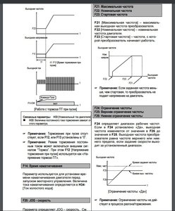

т.е. если стартовая частота максимум 10гц, я правильно понимаю придется брать другой частотник?

я не имею особой практики в данном вопросе, но мне кажется Афтаев перегибает. не важно с какой частоты начнется разгон, важно чтобы ток не превысил допустимые значения. для скалярного управления (вольт/герц, V/f) надо задать этот коэффициент. и у вас на 10 герц будет, грубо, 5 вольт, и дальше пойдет разгон. Ну и выставить максимальные токи не высокими. подхват со 100 герц мне видится несколько странным в принципе.. тут наоборот уже будет высокое напряжение, а ротор пока еще не крутиться - токи в роторе будут велики, как и к в обмотках. а вот опускаться ниже 100 Герц при работе - скорее всего нельзя, т.к. опять же можете получить перегруз по току, падение момента и прочее.
Duhas писал(а):мне кажется Афтаев перегибает
Да и на картинке две последние строчки на это намекают... :)
