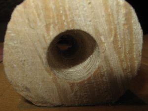

Эксперимент -
"Создание муфты своими руками из дерева между шпилькой с резьбой М12 и валом двигателя диаметром 14"
Материал - липа
Вначале сверлом диаметра 8 я сделал сквозное отверстие,
для того чтобы при сверлении отверстий под валы с обоих сторон соблюсти соосность.
Со стороны шпильки решил нарезать резьбу!
А вал двигателя закрепить шпонкой.
Та самая шпилька и тот самый вал двигателя... (20118 просмотров) <a class='original' href='./download/file.php?id=2209&mode=view' target=_blank>Загрузить оригинал (127.73 КБ)</a>
схема муфты.jpg (20118 просмотров) <a class='original' href='./download/file.php?id=2206&mode=view' target=_blank>Загрузить оригинал (15.79 КБ)</a>
направление волокон специально выбрал вдоль муфты чтобы была прочнее...
Решил сделать 4е чередующихся пропила. 1 и 3й для одной плоскости, а 2й и 4й для другой плоскости. Причем 1й-сверху, 3й снизу, 2й с левого края, 4й с правого края.
То что получилось
3й прорез слева нужно было сделать снизу, а я забылся и пропилил и 1й и 3й - сверху. (20118 просмотров) <a class='original' href='./download/file.php?id=2207&mode=view' target=_blank>Загрузить оригинал (362.94 КБ)</a>
сорвал резьбу при нарезании. Очень мягкое дерево... (20118 просмотров) <a class='original' href='./download/file.php?id=2208&mode=view' target=_blank>Загрузить оригинал (318.36 КБ)</a>
В результате испытания рукой муфта из дерева лопнула... ))) (20118 просмотров) <a class='original' href='./download/file.php?id=2210&mode=view' target=_blank>Загрузить оригинал (173.65 КБ)</a>
общий вид лопнувшей муфты... (20118 просмотров) <a class='original' href='./download/file.php?id=2211&mode=view' target=_blank>Загрузить оригинал (131.67 КБ)</a>
чесно говоря - я не рассчитал что она лопнет именно "так", :mrgreen:
но она очень логично лопнула.
