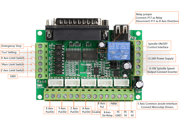

Есть плата,
плата cnc 5 axis (4485 просмотров) <a class='original' href='./download/file.php?id=71288&mode=view' target=_blank>Загрузить оригинал (925.16 КБ)</a>
плата cnc 5 axis
есть схема последовательного соединения концевиков:
Limit Switch Example 2B.jpg (4485 просмотров) <a class='original' href='./download/file.php?id=71289&mode=view' target=_blank>Загрузить оригинал (87.32 КБ)</a>
ПО идее выходы P12, P13, P15 и GND (который рядом с этими выходами) то, что нам требуется. На них и вешаем датчики. Или все же GND надо брать с другого контакта (Например PC GND, снизу третий справа ), ибо при таком подключении на датчики мач3 не реагирует.

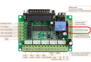

Что бы на этой плате работали датчики на плату нужно 12-24 вольта подавать дополнительно.

Подключается верхняя плата, на неё напряжение подано

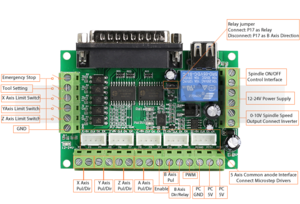

Сюда?

да, еще куда-то нужно?

5 вольт на плату подается через usb,тестером проверьте есть ли напруга между GND и X/Y/Z limit switch.Если есть,то достаточно кнопки/датчика ,размыкающих контакты при срабатывании.

Din писал(а):5 вольт на плату подается через usb,тестером проверьте есть ли напруга между GND и X/Y/Z limit switch.Если есть,то достаточно кнопки/датчика ,размыкающих контакты при срабатывании.
на контактах GND - limit P12, P13, P15 напряжение 9 вольт.
На плату подано напряжение 12 вольт и +5V по юсб от компа

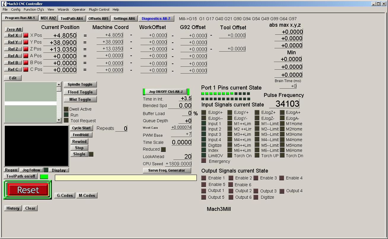

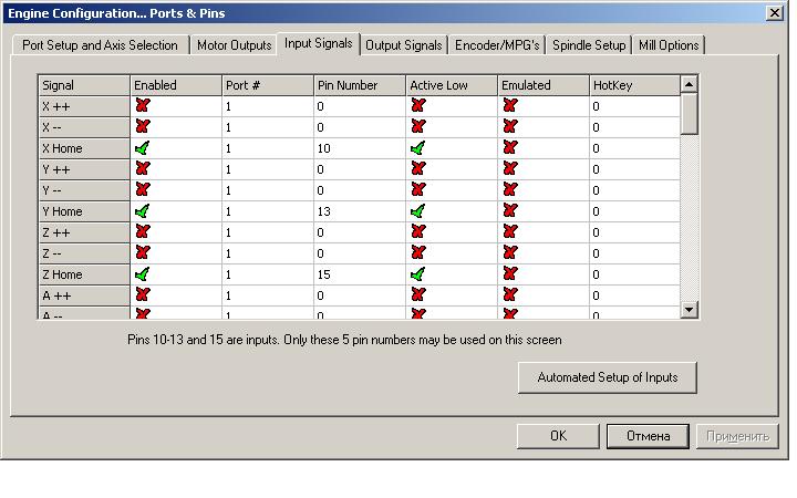

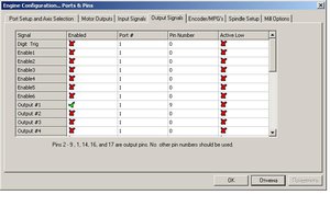

В настройках мача выставлял по инструкции, на экране диагностики M1Home, M2Home, M3Home должны при срабатывания датчика гаснуть/загораться. Но этого не происходит.

Замкните GND и один из лимитов,дайте команду на перемещение по соответствующей оси и разомкните контакт.Если настройки сделаны правильно все получится.
А 12-24вольта,это ,как мне кажется,для шпинделя подается,но никак не питание платы.

Din писал(а): А 12-24вольта,это ,как мне кажется,для шпинделя подается,но никак не питание платы.
Да ,без 12-24В работает. Но на выходах GND - limit P12, P13, P15 напряжения тогда нету

Поглядел мануал к плате,действительно,12-24v это для концевиков.

разобрался: кабель что был, предназначен для факс-модема (на рис слева Изображение). Спаял ЛПТ-удлиннитель, настроил номера портов и все заработало.

Так для подключения датчиков нужно дополнительно подавать 12-24в? В этой плате 6 датчиков не поставить? Или параллельно по два подключать, чтобы на каждой стороне были датчики?
sergey27rus
Сообщения: 1129
Репутация: 730
Re: Подключение концевых датчиков
Сообщение sergey27rus »
aleksstreg писал(а):Так для подключения датчиков нужно дополнительно подавать 12-24в?
Да
aleksstreg писал(а):В этой плате 6 датчиков не поставить?
Нет
aleksstreg писал(а): Или параллельно по два подключать, чтобы на каждой стороне были датчики?
Да
