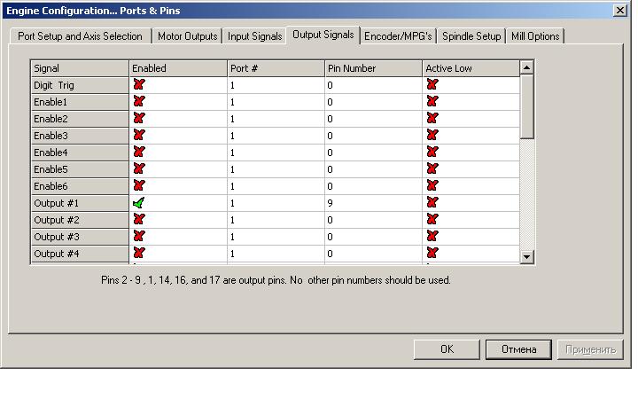

В настройках мача выставлял по инструкции, на экране диагностики M1Home, M2Home, M3Home должны при срабатывания датчика гаснуть/загораться. Но этого не происходит.
Безымянный.JPG (4485 просмотров) <a class='original' href='./download/file.php?id=71498&mode=view' target=_blank>Загрузить оригинал (55.01 КБ)</a>
Безымянный2.JPG (4485 просмотров) <a class='original' href='./download/file.php?id=71499&mode=view' target=_blank>Загрузить оригинал (50.94 КБ)</a>
Безымянный3.JPG (4485 просмотров) <a class='original' href='./download/file.php?id=71500&mode=view' target=_blank>Загрузить оригинал (159.48 КБ)</a>

Поглядел мануал к плате,действительно,12-24v это для концевиков.
Bultuz
Сообщения: 30
Зарегистрирован: 20 сен 2015, 01:45
Откуда: Беларусь
Re: Подключение концевых датчиков
Сообщение Bultuz »
разобрался: кабель что был, предназначен для факс-модема (на рис слева Изображение). Спаял ЛПТ-удлиннитель, настроил номера портов и все заработало.
