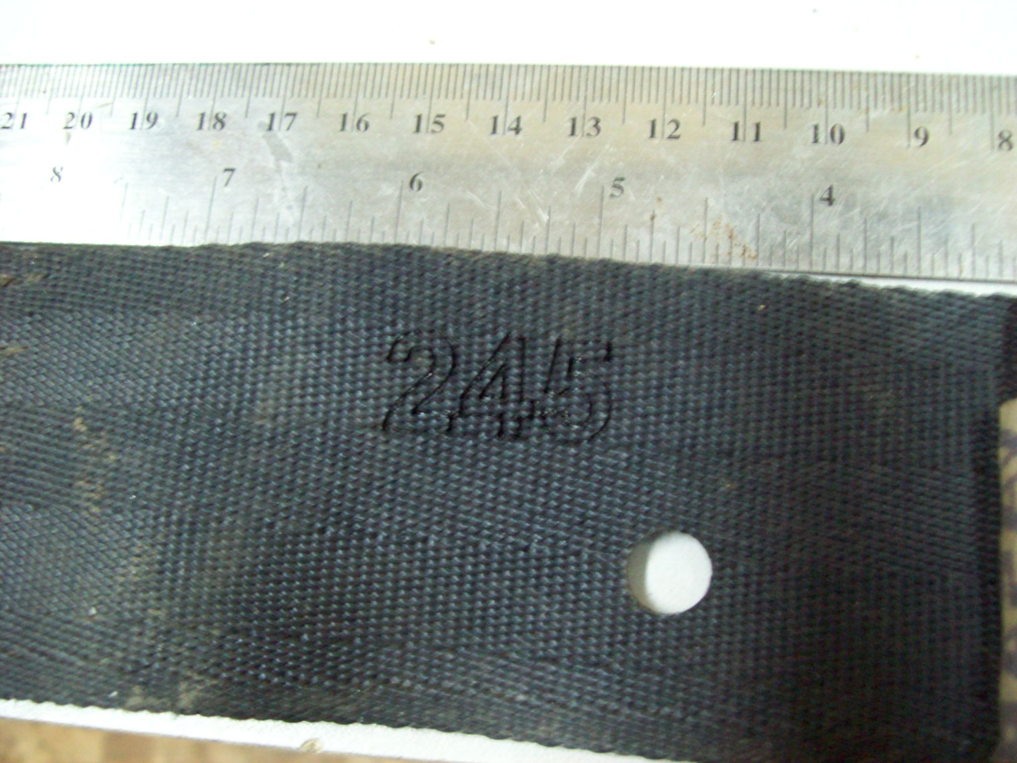

Есть лента автомобильного ремня безопасности. Это тканый материал из 100% полиэстера. Ширина 50мм, толщина 1мм.
Задача разрезать эту ленту на куски по 100 мм, плюс вырезать дырку 5мм.
Дополнительная задача, если совсем по-максимуму - это выжигать на куске номер не прорезая его насквозь.
Есть какие-нибудь станки недорогие под мои надобности?
Думаю, что не надо никакой автоматической подачи, охлаждения и т.д.
Какая минимально мощность надо, как думаете?

а может дешевле и быстрее терморезка? и если чего можно фасонный нож сделать и под отверстие тоже.

Трубочка из нержавейки нагреваемая скажем теном и заточеная как высечка. вот и нож для отверстий.

Со2 60Вт, 50%, 10мм/с. Быстрее не пробовал. Надпись 12% 50мм/с.
Край не лохматится, нормально подплавляет. Надпись в реальности выглядит менее контрастно. Но есть местная конторка, стропы ткет, но белые. Может они лучше подойдут, но ведь не знаю зачем (
Номер можно поставить и неразрушающим способом.
Подойдет и лазер 40Вт, помучай т. Тенгеля, вроде у него их есть...
Дырка, правда 9мм (3090 просмотров) <a class='original' href='./download/file.php?id=71277&mode=view' target=_blank>Загрузить оригинал (393.46 КБ)</a>
Дырка, правда 9мм
