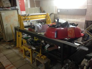

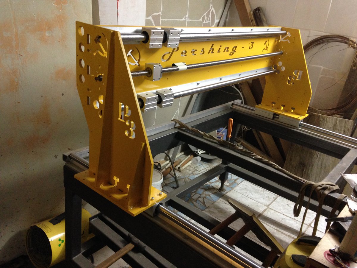

Хотелось бы знать средний вес оси Z для станка 2500х1400 с указанным типом двигателей.
Вот мой станок http://www.cnc-club.ru/forum/viewtopic.php?t=8850
Станок (4410 просмотров) <a class='original' href='./download/file.php?id=71205&mode=view' target=_blank>Загрузить оригинал (217.97 КБ)</a>
Станок
Рабочий беспорядок (4405 просмотров) <a class='original' href='./download/file.php?id=71207&mode=view' target=_blank>Загрузить оригинал (1.87 МБ)</a>
Рабочий беспорядок
