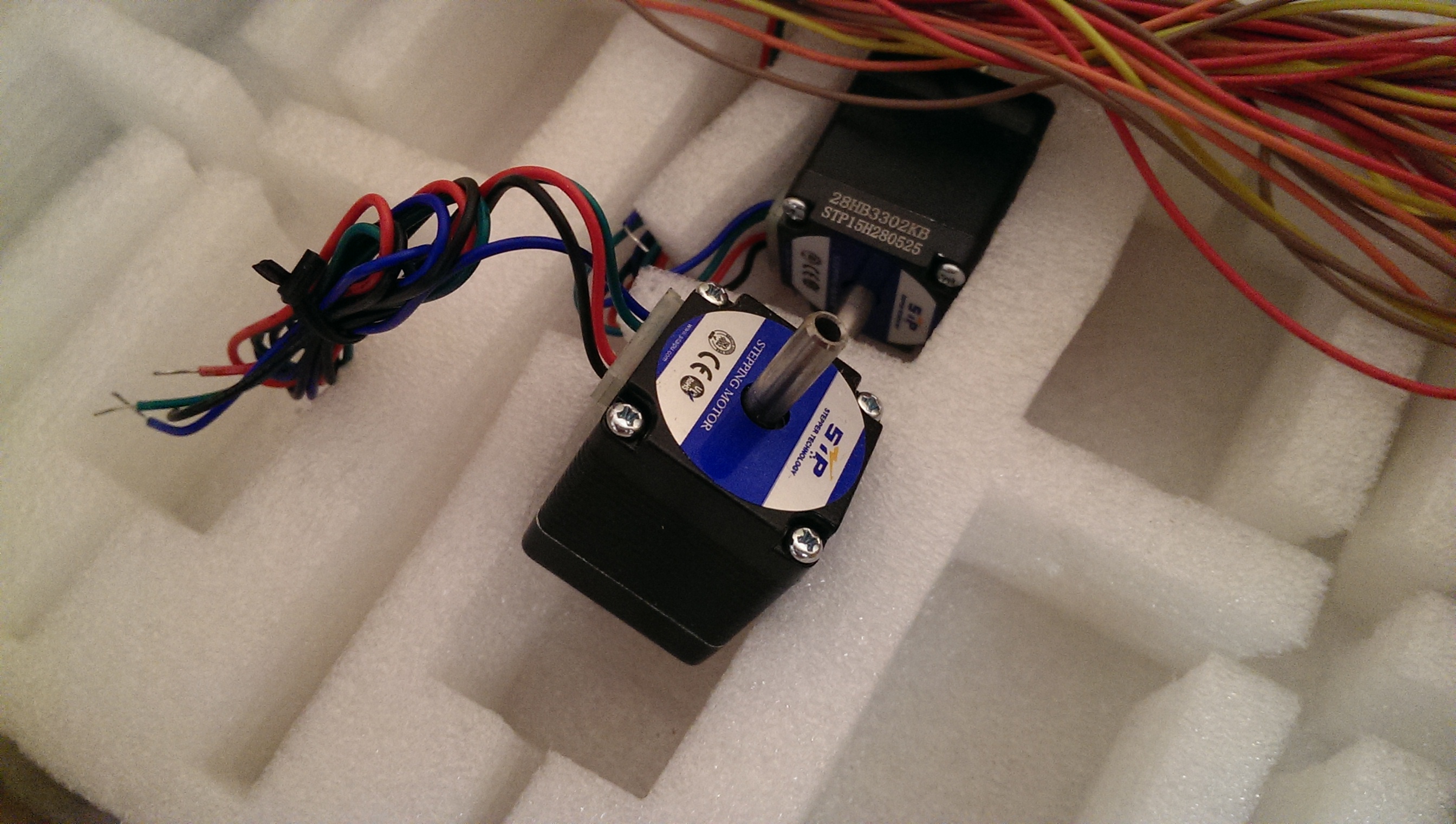

И с моторами неудачно вышло.
Купил такие:
http://world.taobao.com/item/2284308484 ... .20.cb9vsS
http://world.taobao.com/item/1907753983 ... .17.cb9vsS
http://world.taobao.com/item/1907763522 ... .56.cb9vsS#
В реальности у них оказалось сопротивление обмоток в два раза выше заявленного.
Соответственно, работают они в два раза медленнее. Обидно.
Вроде бы хватило ума посчитать, а толу от этого никакого.

Добавлено: 08 фев 2016, 22:55
pup
ось мотора полая?
http://alex-avr2.livejournal.com/ - товарищ тоже в процессе сборки похожего агрегата
Re: Простенький SMD раскладчик
Добавлено: 08 фев 2016, 23:31
pup писал(а):ось мотора полая?
Да. Не стал усложнять себе задачу. Купил мотор с полым валом.

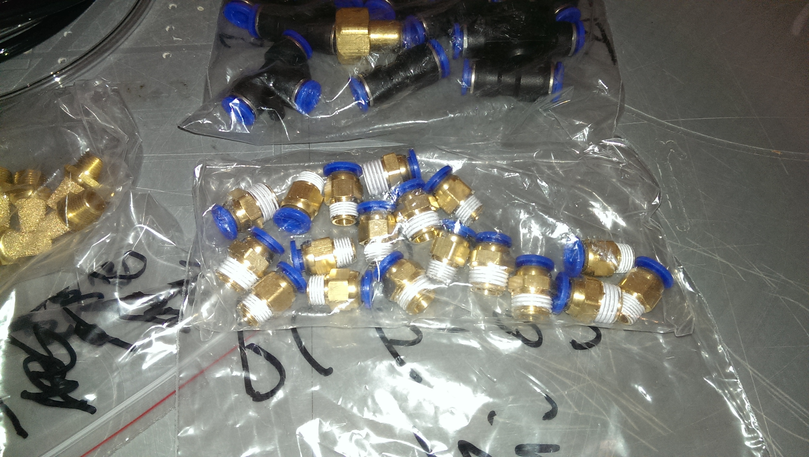

Добавлено: 09 фев 2016, 15:20
bolek4321
Привет.
Быстроразъемное соединение для подвода вакуума к валу ШД выбрано не совсем то, что нужно: да, оно вращается, но оно не рассчитано на режим постоянного вращения.
Покажу на примере SMC: в поворотных соединениях KS, KX есть подшипники, а в быстроразъемных соединениях типа KJH (как у тебя) нет ничего кроме уплотнений и прокладок, см. приложения.
Так что лучше сразу поставить поворотное соединение.
