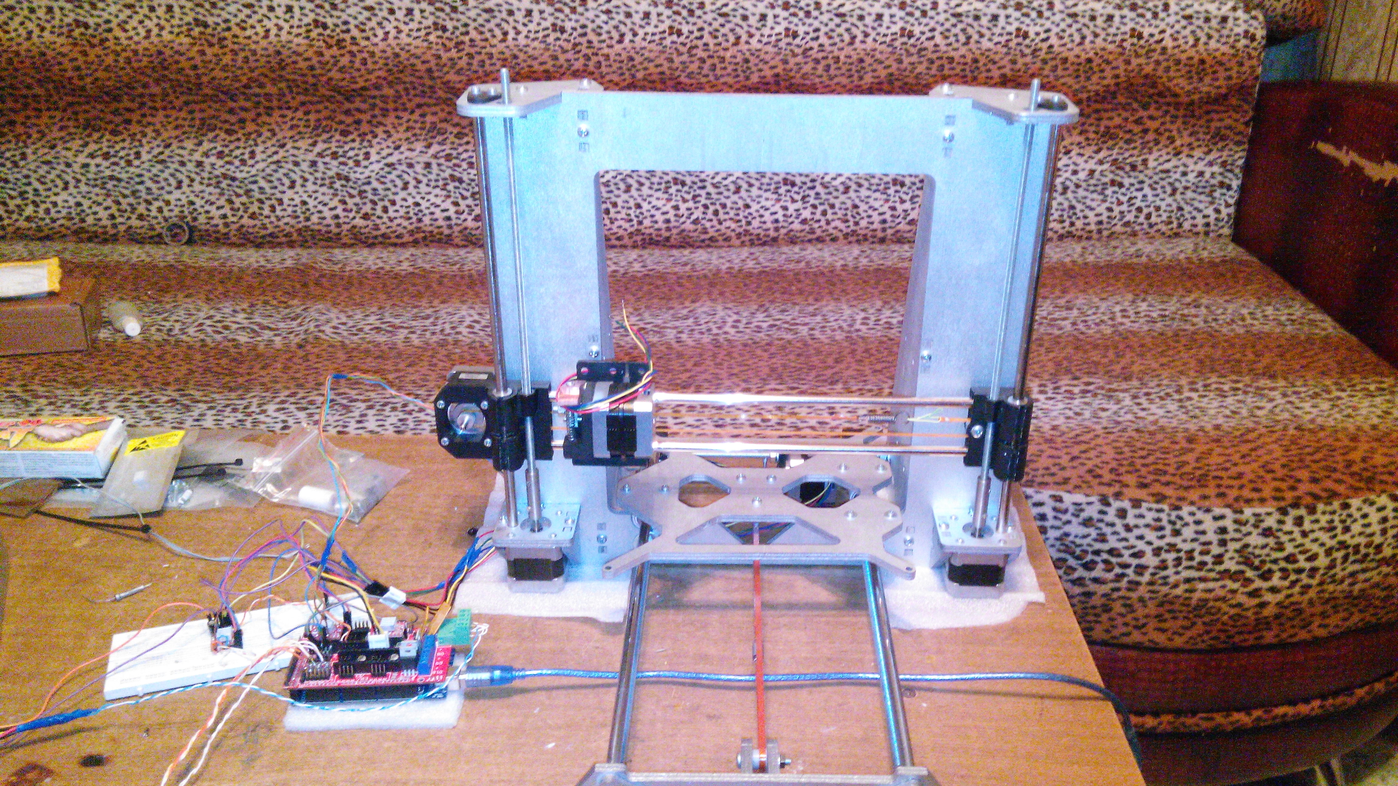

Собрал я с другом Prusa Mendel i3.
IMG_20160206_170858.jpg (4347 просмотров) <a class='original' href='./download/file.php?id=70901&mode=view' target=_blank>Загрузить оригинал (3.15 МБ)</a>
Механику описывать не буду, она итак всем известна. Электронику использовал Arduino Mega 2560, переходник RAMPS 1.4, драйверы A4988. Прошивка Marlin 1.1.0.
Ездит по всем осям нормально. В положение Home по осям Х и У возвращается. А вот по оси Z тупит. При нажатии HOME по оси Z в pronterface двигатели начинают гудеть и не вращаются. При нажатии концевика Zmin двигатели начинают вращаться буквально 10 оборотов и останавливаются.
Вы можете посмотреть видео описанной выше проблемы. Концевики на станок я пока не вешал. https://www.youtube.com/watch?v=o6Ui5tT ... e=youtu.be
А вот подтверждение того, что двигатели оси z крутятся в обе стороны https://www.youtube.com/watch?v=2GzRgeQ ... e=youtu.be
Помогите пожалуйста. Если нужно скинуть configuration.h скажите как удобнее и я это сделаю.

Блин такая же беда была, щас точно не скажу, там что-то с ускорениями или скоростью вроде, надо уменьшать с 5 до 3. Но не факт, в понедельник посмотреть смогу

Проблема решена, спасибо еще раз))) Дело было в том, что от быстрой скорости позиционирования до начальной точки по оси z каретка с экструдером, которая ездит по направляющим оси z перекашивалась на 1-2 мм, от этого она вставала в клин и двигатели гудели от перегруза.
Скорость и ускорения я снизил. Единственное что еще хотел спросить, так это о логике работы возврата в 0 по Z. На сколько я понял логика работы следущая - 1. нажимаю на возврат в 0 по z, шпильки начинают вращаться на чуть завышенной скорости до срабатывания концевика, каретки движется вниз, 2. после того как концевик сработал, каретка поднимается уже в верх и на меньшей чем в первый раз скорости на некоторое расстояния и после этого 3. движется в низ на той же заниженной скорости до повторного срабатывания концевика. Получается 2 подхода, точнее позиционирование? Я думаю это так. Или нет?))
