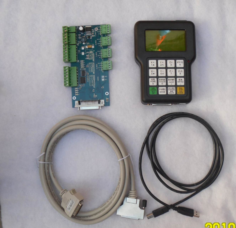

У ARM что на видео много мозгов и стоит он зараза почти как комп.
Вот на такой базе бы сорудить:
123.jpg (5290 просмотров) <a class='original' href='./download/file.php?id=1745&mode=view' target=_blank>Загрузить оригинал (186.07 КБ)</a>
Китайские пульты судя повсему с меньшими мозгами прекрасно работают:
DSP.jpg (5290 просмотров) <a class='original' href='./download/file.php?id=1746&mode=view' target=_blank>Загрузить оригинал (77.78 КБ)</a>

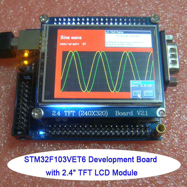

xentaur писал(а):Без дисплея видел в продаже плату с ethernet usb и др по цене мене 150$,
С диплеем купил плату что на картинке с процем STM32 около 70$ с доставкой.
Осталось чтоб Nick написал прогу под него :)
1. STM32 не имеет MMU, следовательно запустить на нём полноценный Linux нельзя.
2. Частота процессора STM32 слишком маленькая.
Re: Установка EMC2 в легкие дистрибутивы Linux (Puppy, DSL..
Petka писал(а):1. STM32 не имеет MMU, следовательно запустить на нём полноценный Linux нельзя.
А и ненужно на нем Линух запускать. На китайском пульте ваще 4х строчный ЖК индикатор и пульт хорошо работает. Втыкается флешка, выбирается файл и поехало.
