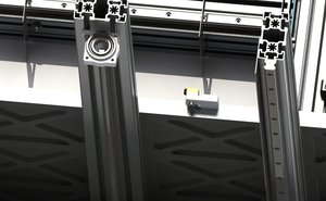

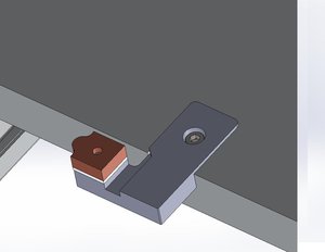

ну тогда выкладываю картинки этого продвинутого велосипеда
в данном варианте стружка будет ссыпаться по краям, но надо придумать еще как организовать на отдельной фрезеруемой плите крепящейся на стол что гораздо сложнее так как стружки гораздо больше и плацдарм для фантазии меньше, но идеи уже есть.
вырез в столе (3355 просмотров) <a class='original' href='./download/file.php?id=70869&mode=view' target=_blank>Загрузить оригинал (20.67 КБ)</a>
вырез в столе
деталь крепежа (3355 просмотров) <a class='original' href='./download/file.php?id=70870&mode=view' target=_blank>Загрузить оригинал (28.79 КБ)</a>
деталь крепежа
изолятор 1 (3355 просмотров) <a class='original' href='./download/file.php?id=70871&mode=view' target=_blank>Загрузить оригинал (28.79 КБ)</a>
изолятор 1
изолятор 2 (кусок текстолита 2мм) (3355 просмотров) <a class='original' href='./download/file.php?id=70872&mode=view' target=_blank>Загрузить оригинал (23.96 КБ)</a>
контактная площадка медь (3355 просмотров) <a class='original' href='./download/file.php?id=70873&mode=view' target=_blank>Загрузить оригинал (26.17 КБ)</a>
6.JPG (3355 просмотров) <a class='original' href='./download/file.php?id=70874&mode=view' target=_blank>Загрузить оригинал (26.76 КБ)</a>
в сборе (3355 просмотров) <a class='original' href='./download/file.php?id=70875&mode=view' target=_blank>Загрузить оригинал (38.2 КБ)</a>
в сборе
на станке (3355 просмотров) <a class='original' href='./download/file.php?id=70876&mode=view' target=_blank>Загрузить оригинал (50.11 КБ)</a>
на станке
Re: ультраточный датчик длинны инструмента.
Добавлено: 06 фев 2016, 02:22
ridirt
NightV писал(а):я не знаю.. как вы искали
может не там искал
torvn77 писал(а):И потом, как быть если материал будет большим и закроет датчик?
контактная пластина должна находиться вне зоны рабочего поля станка либо вне зоны рабочего поля плиты под фрезеровку изделий, таким образом ничего не закоротит, но проблема имеет место быть, и естественно любым металическим предметом будет возможно вызвать срабатывание датчика , но в большинстве случаев оно будет вне процесса фрезерования. (например при установке заготовки)

Медь, конечно, хорошая штука, с точки зрения электропроводности, но в качестве пятачка для тыкания в него инструмента, думаю, лучше взять что-то потверже, иначе со временем инструмент набьет углубление, что скажется на точности позиционирования тонких фрез и сверел.
Добавлено: 06 фев 2016, 04:15
ridirt
NightV писал(а): спрятать датчик в столе
спрятать датчик вне стола, Впринципе можно бы было и использовать текстолит, но вне стола, защита от стружки нужна в любом случае, хочется все же просто нажать кнопку а дальше станок все делал сам и делал надежно. И вообще достаточно сложно отфрезеровать текстолит, толщина фольги очень маленькая вероятнее всего что при фрезеровке ее просто снесет сразу как ты не выставляй ее и как не измеряй, а оставить ее так как есть и надеяться что все будет ровно и точно во всех местах....По мне текстолит не решение. Тут либо мой вариант либо уже покупать специальный датчик по типу того какие производит verser
Проблематика еще в том что периодически плита к примеру под изделия будет фрезероваться а значит это опять морока с этим текстолитом и ловлей соток при установке а тут прогнал контактную площадку вместе с плитой и вперед.
выкладываю версию датчка для плиты под изделия
различие в высоте контактной площадки она просто поднята на высоту плиты. Находится так же за пределами рабочей зоны что позволяет защитить ее от стружки которая будет ссыпаться по краям.
вид снизу (3316 просмотров) <a class='original' href='./download/file.php?id=70877&mode=view' target=_blank>Загрузить оригинал (148.76 КБ)</a>
вид снизу
датчик высоты  плиты (3316 просмотров) <a class='original' href='./download/file.php?id=70878&mode=view' target=_blank>Загрузить оригинал (35.85 КБ)</a>
датчик высоты плиты
