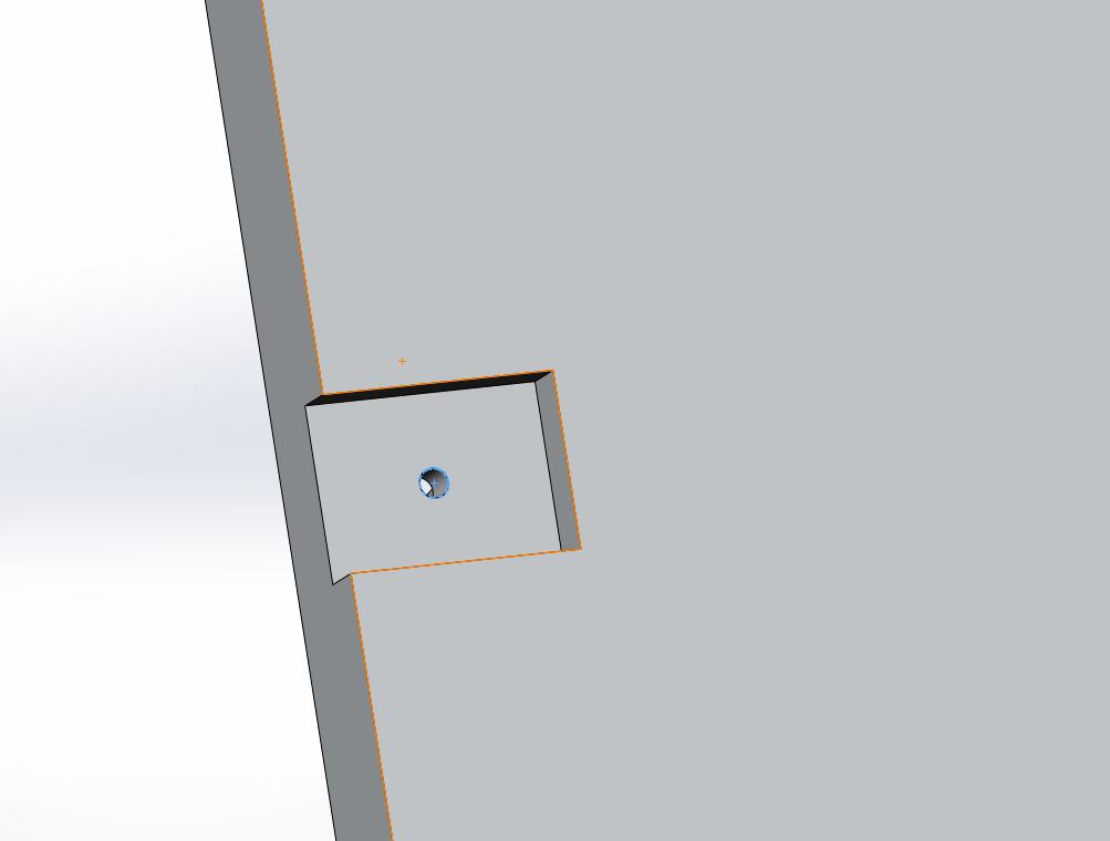

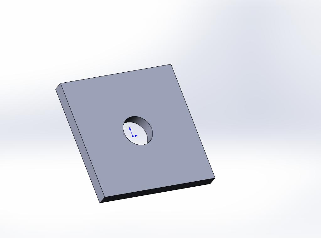

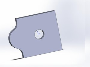

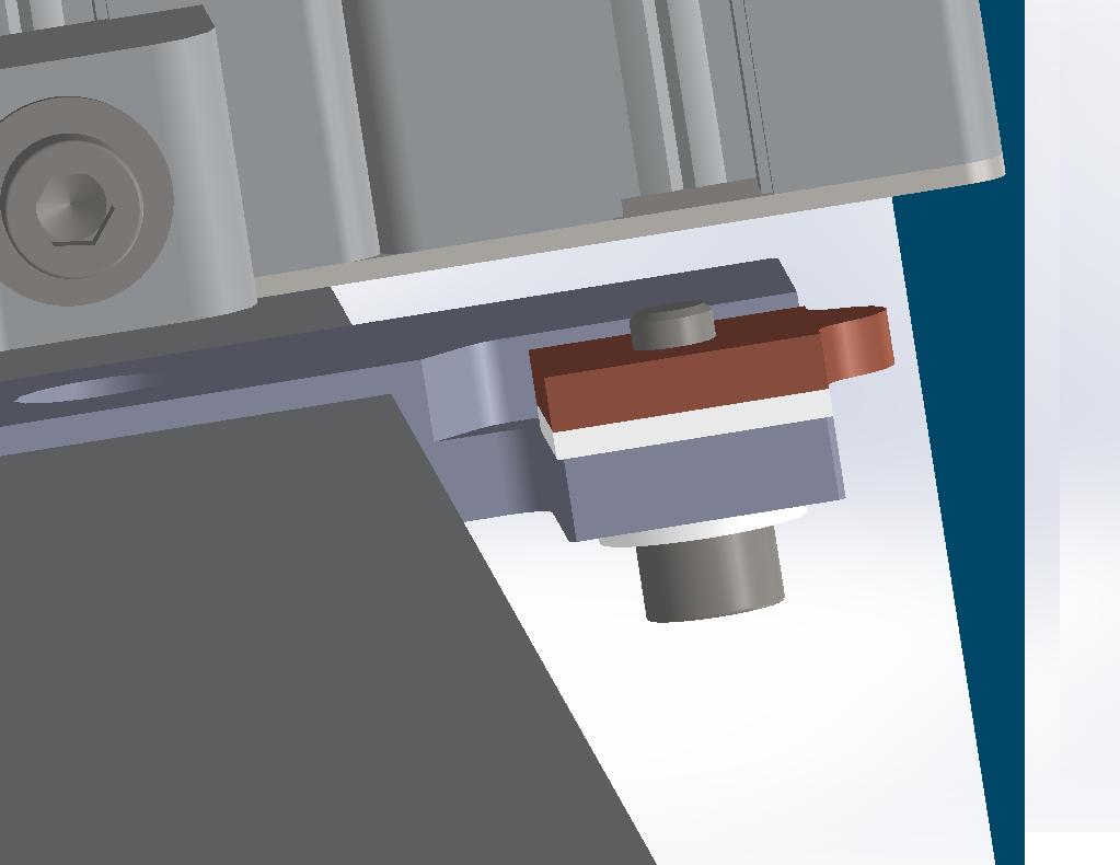

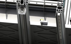

ну тогда выкладываю картинки этого продвинутого велосипеда
в данном варианте стружка будет ссыпаться по краям, но надо придумать еще как организовать на отдельной фрезеруемой плите крепящейся на стол что гораздо сложнее так как стружки гораздо больше и плацдарм для фантазии меньше, но идеи уже есть.
вырез в столе (3141 просмотр) <a class='original' href='./download/file.php?id=70869&sid=e8bc650096ae7dc091512447504348b9&mode=view' target=_blank>Загрузить оригинал (20.67 КБ)</a>
вырез в столе

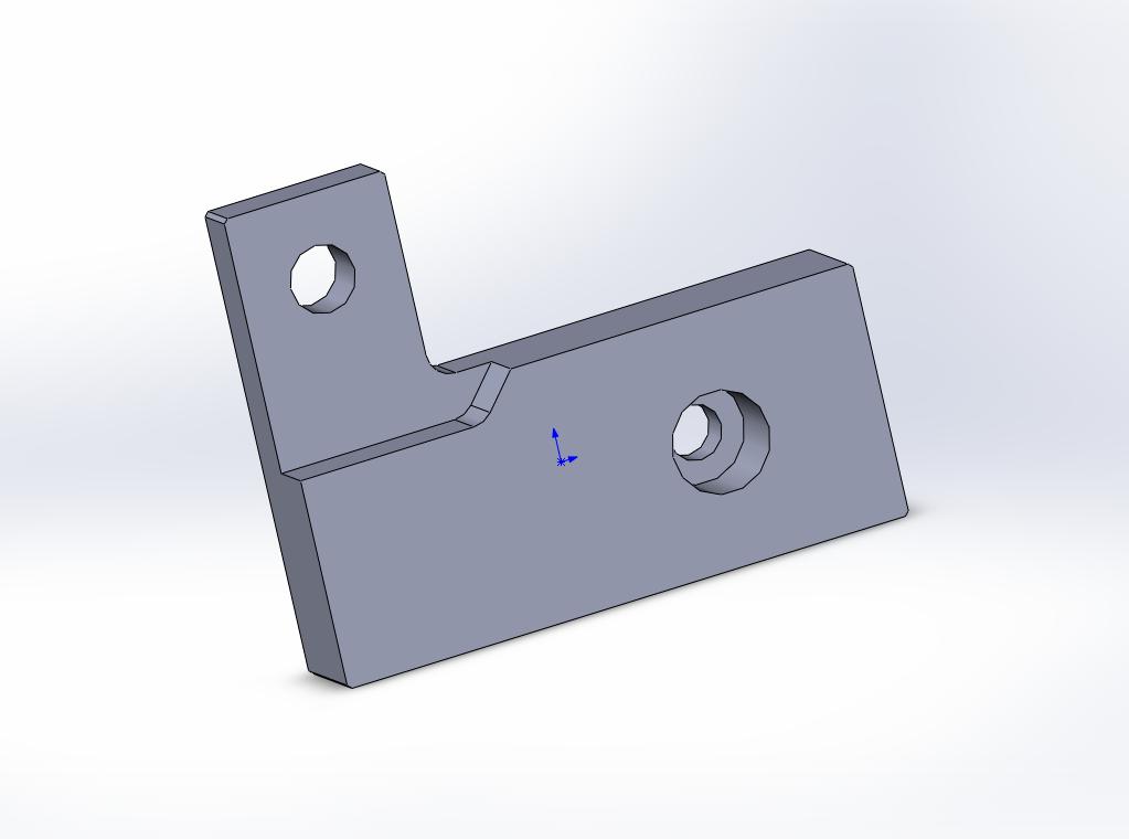

деталь крепежа (3141 просмотр) <a class='original' href='./download/file.php?id=70870&sid=e8bc650096ae7dc091512447504348b9&mode=view' target=_blank>Загрузить оригинал (28.79 КБ)</a>
деталь крепежа

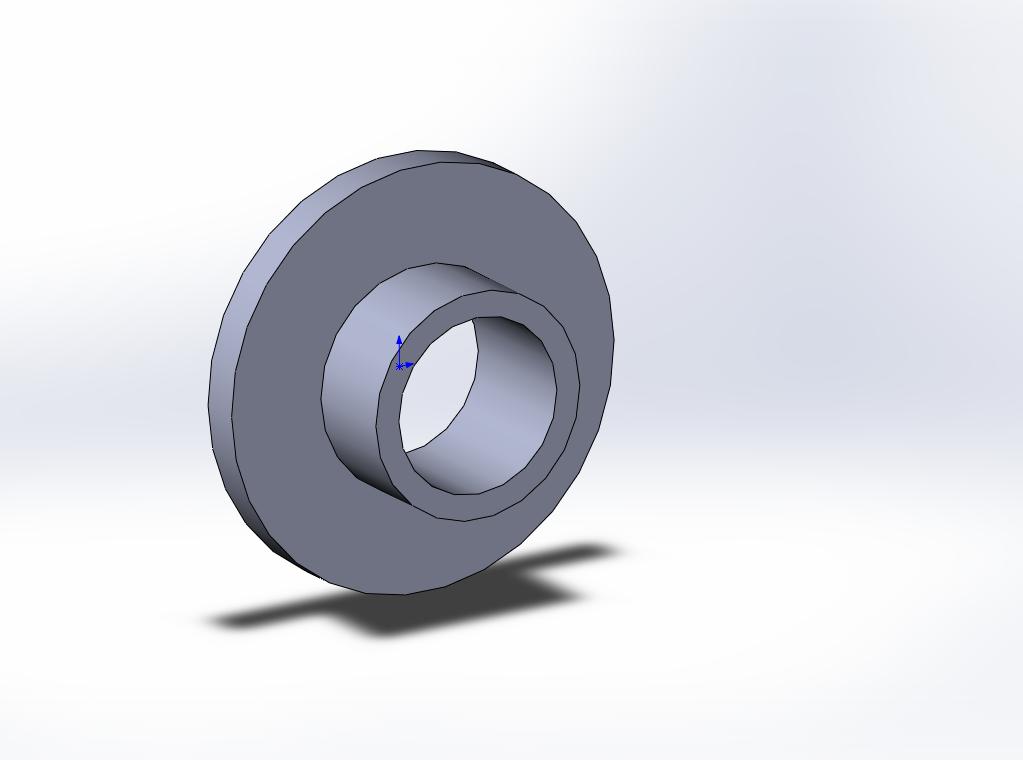

изолятор 1 (3141 просмотр) <a class='original' href='./download/file.php?id=70871&sid=e8bc650096ae7dc091512447504348b9&mode=view' target=_blank>Загрузить оригинал (28.79 КБ)</a>
изолятор 1

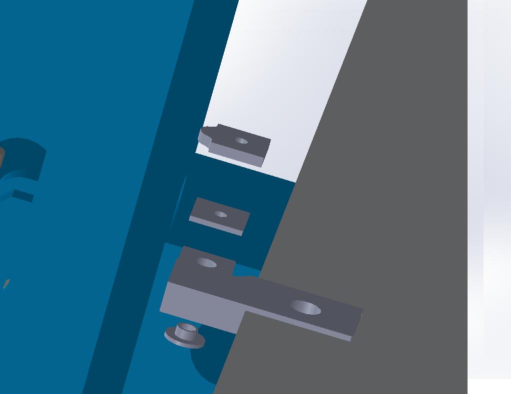

изолятор 2 (кусок текстолита 2мм) (3141 просмотр) <a class='original' href='./download/file.php?id=70872&sid=e8bc650096ae7dc091512447504348b9&mode=view' target=_blank>Загрузить оригинал (23.96 КБ)</a>
контактная площадка медь (3141 просмотр) <a class='original' href='./download/file.php?id=70873&sid=e8bc650096ae7dc091512447504348b9&mode=view' target=_blank>Загрузить оригинал (26.17 КБ)</a>

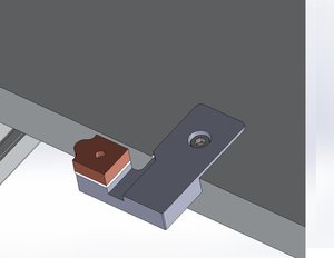

6.JPG (3141 просмотр) <a class='original' href='./download/file.php?id=70874&sid=e8bc650096ae7dc091512447504348b9&mode=view' target=_blank>Загрузить оригинал (26.76 КБ)</a>
в сборе (3141 просмотр) <a class='original' href='./download/file.php?id=70875&sid=e8bc650096ae7dc091512447504348b9&mode=view' target=_blank>Загрузить оригинал (38.2 КБ)</a>
в сборе

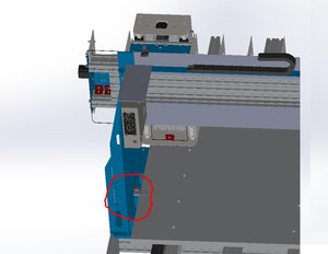

на станке (3141 просмотр) <a class='original' href='./download/file.php?id=70876&sid=e8bc650096ae7dc091512447504348b9&mode=view' target=_blank>Загрузить оригинал (50.11 КБ)</a>
на станке

torvn77 писал(а):И потом, как быть если материал будет большим и закроет датчик?
контактная пластина должна находиться вне зоны рабочего поля станка либо вне зоны рабочего поля плиты под фрезеровку изделий, таким образом ничего не закоротит, но проблема имеет место быть, и естественно любым металическим предметом будет возможно вызвать срабатывание датчика , но в большинстве случаев оно будет вне процесса фрезерования. (например при установке заготовки)

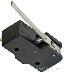

а, я тебя понял, спрятать датчик в столе. я такой использовал при модернизации, блин.. я на 100% был уверен что у меня есть этот ролик... короче, из стола выдвигается пневмо-щуп, и по нему отбивались диски станка
https://www.youtube.com/watch?v=P97YbTpSWzg
но есть ролик моего первого станка, датчик сделан из микрика из флопика 3"5.
соотношение движению фрезы, примерно 1\10, тоесть, 1мм движения шпинделя, равен 0.1 меж контактами, и работало :)
https://www.youtube.com/watch?v=T8ONRn8OWLg
про контактный датчик в столе... не помню, если никто не поправит, нужно будет признать ноухау :) или хауноу? неважно, но для автосмены.. при открытом столе.. такой датчик полный хауноу.. попала какая хрень меж фрезой и датчиком, нет контакта.. и привет... фрезе, датчику.. ну заготовку может и получится спасти

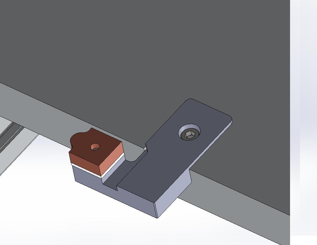

Медь, конечно, хорошая штука, с точки зрения электропроводности, но в качестве пятачка для тыкания в него инструмента, думаю, лучше взять что-то потверже, иначе со временем инструмент набьет углубление, что скажется на точности позиционирования тонких фрез и сверел.

спрятать датчик вне стола, Впринципе можно бы было и использовать текстолит, но вне стола, защита от стружки нужна в любом случае, хочется все же просто нажать кнопку а дальше станок все делал сам и делал надежно. И вообще достаточно сложно отфрезеровать текстолит, толщина фольги очень маленькая вероятнее всего что при фрезеровке ее просто снесет сразу как ты не выставляй ее и как не измеряй, а оставить ее так как есть и надеяться что все будет ровно и точно во всех местах....По мне текстолит не решение. Тут либо мой вариант либо уже покупать специальный датчик по типу того какие производит verser
Проблематика еще в том что периодически плита к примеру под изделия будет фрезероваться а значит это опять морока с этим текстолитом и ловлей соток при установке а тут прогнал контактную площадку вместе с плитой и вперед.
выкладываю версию датчка для плиты под изделия
различие в высоте контактной площадки она просто поднята на высоту плиты. Находится так же за пределами рабочей зоны что позволяет защитить ее от стружки которая будет ссыпаться по краям.
вид снизу (3102 просмотра) <a class='original' href='./download/file.php?id=70877&sid=e8bc650096ae7dc091512447504348b9&mode=view' target=_blank>Загрузить оригинал (148.76 КБ)</a>
вид снизу
датчик высоты  плиты (3102 просмотра) <a class='original' href='./download/file.php?id=70878&sid=e8bc650096ae7dc091512447504348b9&mode=view' target=_blank>Загрузить оригинал (35.85 КБ)</a>
датчик высоты плиты

sas_75 писал(а):Медь, конечно, хорошая штука, с точки зрения электропроводности, но в качестве пятачка для тыкания в него инструмента, думаю, лучше взять что-то потверже, иначе со временем инструмент набьет углубление, что скажется на точности позиционирования тонких фрез и сверел.
Согласен полностью, можно впринципе взять к примеру тот же аллюминий в95т , а вообще это все решается более простым способом, я это решу просто уменьшением скорости при черновом поиске. Да это увеличит время поиска, но в то же время если со скоростью сильно переборщить и материал в который будет втыкаться фреза будет слишком твердый появится большой риск того, что просто кончик фрезы отломится :hehehe:
NightV писал(а):но есть ролик моего первого станка, датчик сделан из микрика из флопика 3"5.
я тоже так делал очень давно, но точности совсем другие теперь нужны, такой метод сейчас можно применить разве что при концевиках аварийного останова в случае выхода за рабочее поле но не для задания координат.
