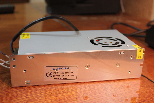

Попробовал заменить БП на 24 вольтовый - работать станку нормально не получается - или пропуски шагов, или начинает блок питания работать пульсациями. Лед-индикатор на нем моргает, в зависимости от подстроечного резистора.

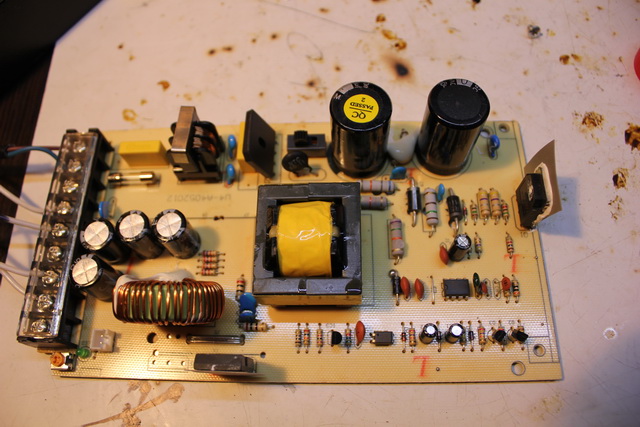

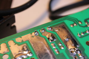

Грешил на несовершенность драйверов 8825, заменил их на 6600. Результат тот-же БП работает пульсами, лед-индикатор моргает, ШД стучит, вентилятор охлаждения в блоке ускоряется/замедляется. Разобрав БП, обнаружил пару трещин в припое, которые запаял.
IMG_7103_новый размер.JPG (1237 просмотров) <a class='original' href='./download/file.php?id=70864&mode=view' target=_blank>Загрузить оригинал (103.46 КБ)</a>
Улучшений это не дало.

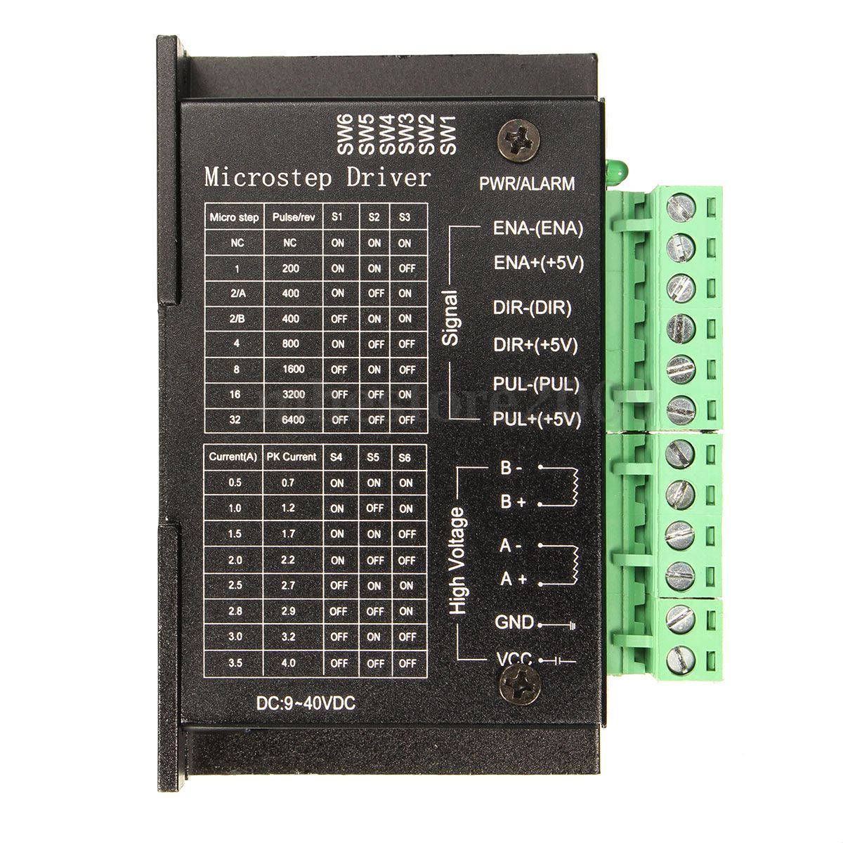

Возникшие вопросы:
-как точно проверить на исправность блок питания?

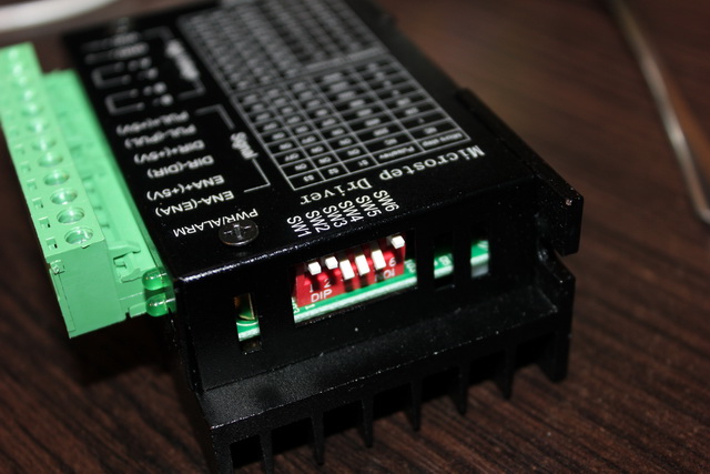

-как правильно для используемых ШД выставить DIP-переключатели на драйвере?

Заменой на другой. А так можно его лампочками автомобильными (по 2 последовательно) или 24 вольтовыми осветительными грузануть на его 10 ампер и посмотреть...
Похоже он на пиках тока отрубается просто...

Итог: Блок на 24 вольта оказался бракованным, вернулся на АТХ-вый 350Вт блок питания, правильно выставил джамперы на драйверах и все отлично забегало.
Как бы ни было смешно, но долго не мог понять какое правильное положение переключателей на контроллере. DIP и NO со стрелочкой вниз. Включено или выключено, попробуй пойми. Метод тыка говорит что правильно так: Изображение

это следует читать как ON и стрелка вверх)
в смысле в этой части маркировки надо либо девайс перевернуть на 180градусов, либо голову...

интересно то, что вначале и не обратил внимание и считал что это "ON". А когда засомневался пришлось лопатить интернет в поисках ответа. Не нашел кстати.
