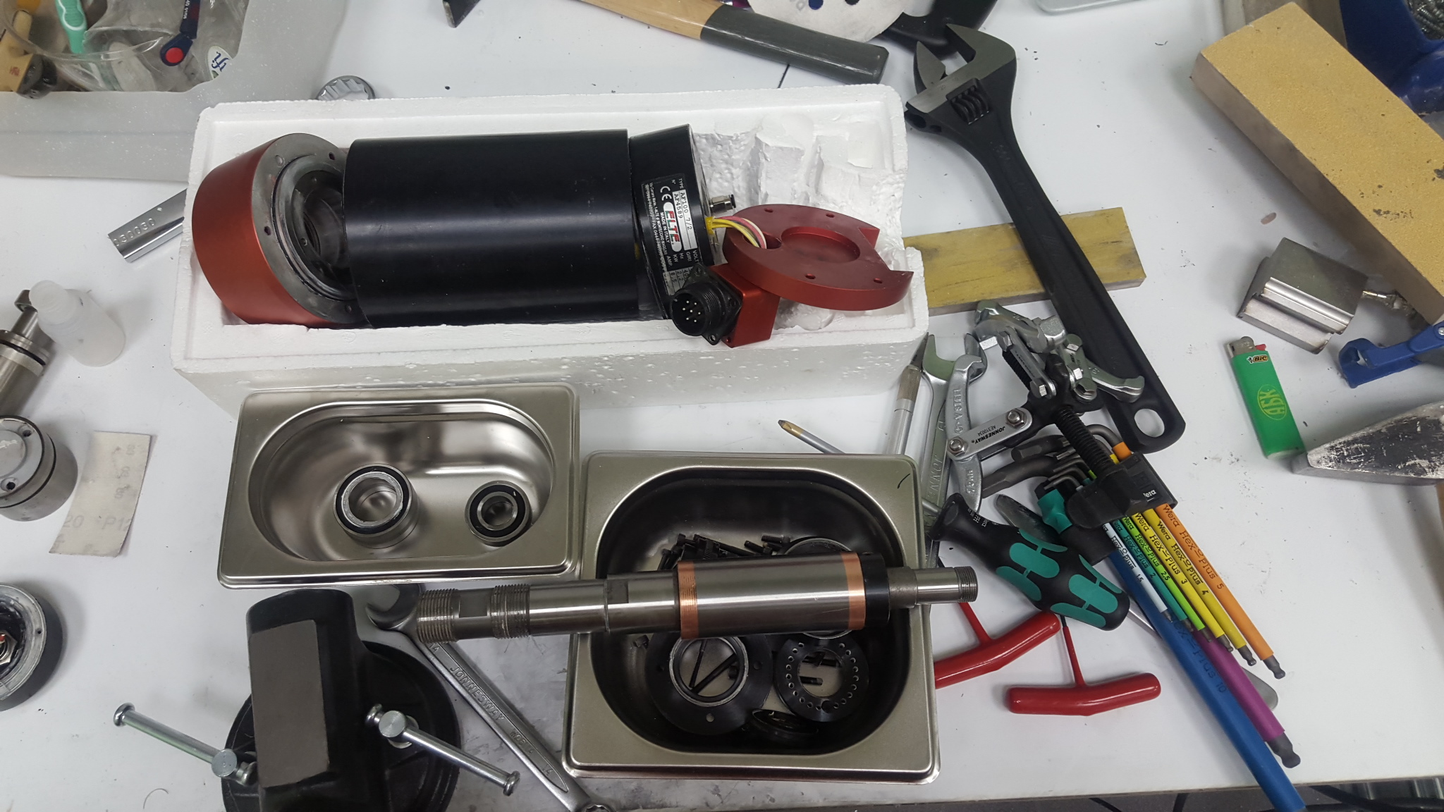

:mrgreen: после удара на скорости 6000 фрезой 10мм погнул шпиндель биение на конусе стало 0.015. конус шлифанул но вибрация осталась потому было решено купить китайский шпиндель а с этим разбиратся плотней.

Дальше будет?
На фото подшипников не хватает. :)
Re: гнутый шпиндель ELTE AF-100
подшипники в маленькой миске из нержи лежат.

Я там два увидел. Или друг на друге лежат?
другнадруге с кольцами между чтоб незабыть как стояли. странно что на боках нет рисок которые совмещать надо.

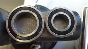

А какие подшипники? Производитель?
в пн сфоткаю написано германия шарики керамика темненькие и обоймы междусобой тестером не звонятся от того был геморой с привязкой инструмента.

На внутренних обоймах дорожки внимательно просмотри,если думаешь опять использовать.

Максим ты вроде авиамоделизмом занимался и моторчики ремонтировал))где то фотки проскакивали..ну если ошибся то поправишь..сепаратор скорее всего пластик -его спокойно выдавишь. Если с дорожками на первый взгляд нормуль - не верь, возьми хотя бы 10 кратную увеличилку.
У меня при разборке один подшипник разобрался сам он радиально упорный и с усилием разбирается. Но незнаю насколько это правильно. Но другого способа наверно нет поскольку сепаратор просто кольцо с дырками. Есть микроскоп могу все осмотреть только какие дефекты искать?

ищи выкрашенные участки ,иногда похоже на кратер вулкана -наклепанные участки(до микроскопа я не добирался еще) на шарах тоже следы наверняка есть ,но они керамика .Мой совет не использовать этот комплект подшей -хз как они приняли нагрузку и почему пошла вибрация? В своей теме ты писал что после шлифовки конуса все было в норме и вибраций нет- вроде как обошлось.Теперь у тебя есть возможность попробовать все сделать не спеша.

Вот подшипники такие.

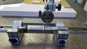

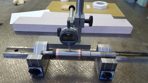

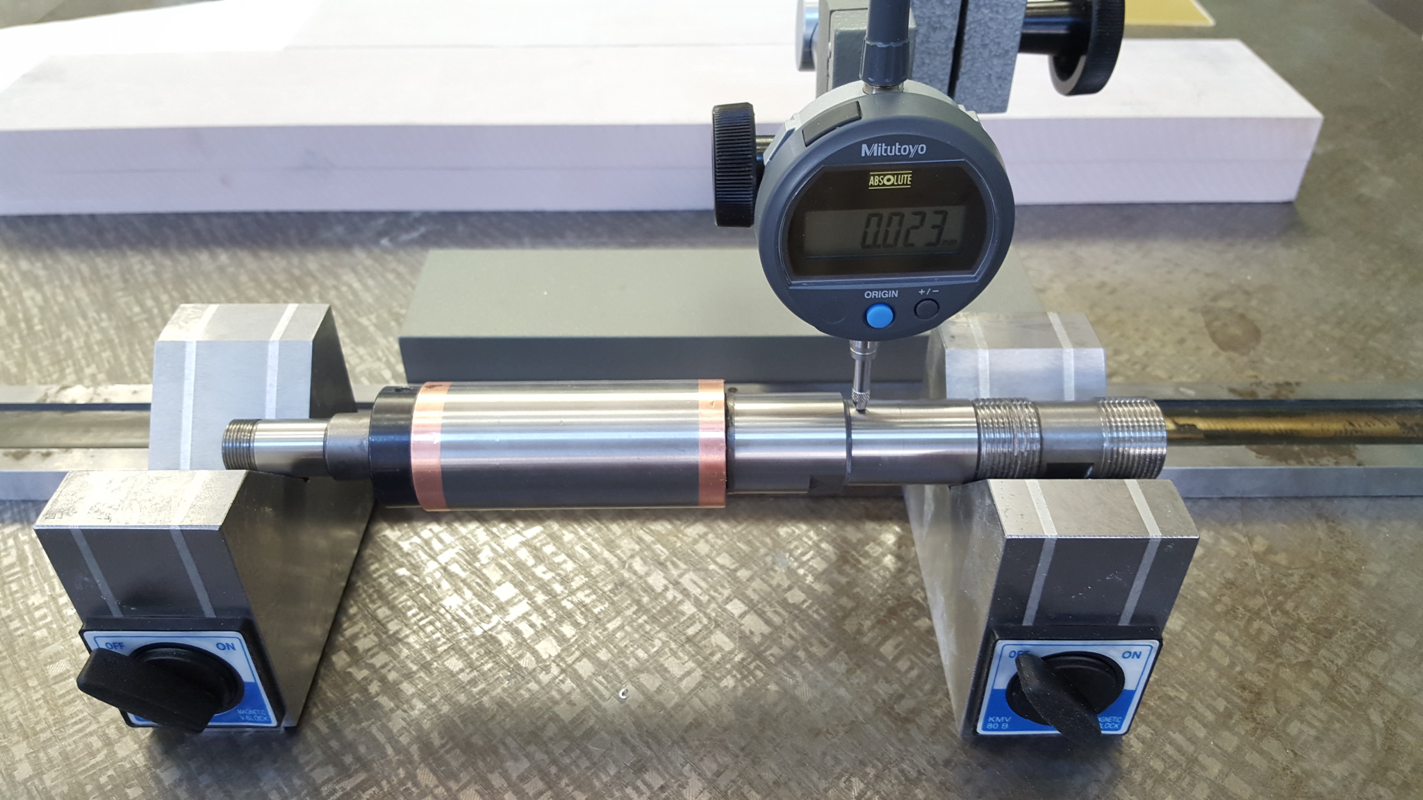

Замерил кривизну максимальный банан 8 соток по середине ротора.

придумай на что поставить (узкие призмы) шейками на которых подшипники сидят и померяй, может не все так плохо и можно будет часть с конусом отрезать, и с этого торца сделать занижение диаметра с резьбой и упорным бортиком, затем одеть каленую втулку с резьбами с припуском по конусу и в сборе прошлифовать все. Может ошибаюсь но думаю подшипн. сидят ближе к ротору.
Она и так плоскостями на кряю призм тоесть контакт с призмами 3мм. Не перешлифовка нереальна поскольку посадки под подшипники не соосны. Попробую рихтануть хуже ему уже небудет.

я имел ввиду чтоб узкая призма была там где индикатор на последней фотке, надеялся что деформация пошла до подшипников а не внутрь. Как вариант под одну сторону призм положить по одинаковой плитке, чтоб опиралось на ребро грубо говоря.
