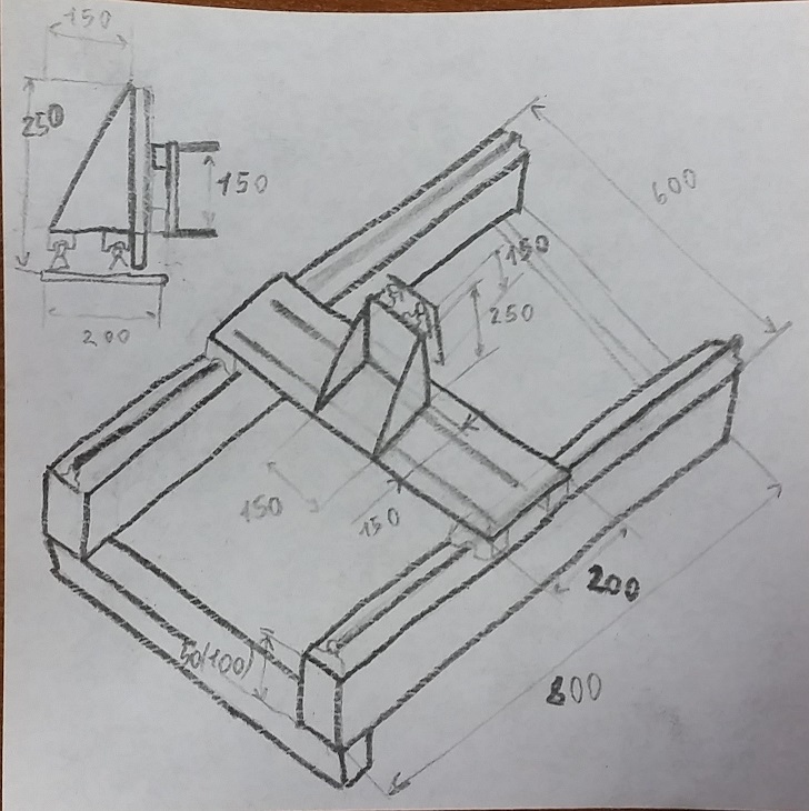

Здравствуйте, я здесь новичок, хочу сделать свой станочек для дерева, пластика, бюджет у меня 25тр.
Цилиндрические рельсы SBR20.
Рабочее поле 600x350x100. Рельсы 800мм, 600мм и 250 мм.
По оси X будет два шаговых. Передача винт-гайка. Хватит ли для этого nema 17 17HS8401 (5кг на см)?
За скоростью не стремлюсь.
Обрабатывать планирую в основном фанеру, пластик.
Извиняюсь за свой чертеж, нарисовал карандашем, но я обязательно освою Solid.
20160204_125758.jpg (1620 просмотров) <a class='original' href='./download/file.php?id=70726&mode=view' target=_blank>Загрузить оригинал (149.57 КБ)</a>
У меня есть возможность использовать плиту Д16, но ее толшина только 6мм.
Посоветуйте, пожалуйста, хватит ли такой толшины для оси Y? Усилить по бокам уголками, профилем?
Или для оси Y использовать две пластины? Будет 12 мм, скрепить можно болтами.
Может моя конструкция неудачная и лучше сделать заднюю стенку с боковинами, на которую можно будет повесить рельсы, но 6мм болтами не скрепишь, кмк, придется уголками.

artint писал(а): я обязательно освою Solid.
С этого начинай, там соберёшь свой станок проверишь его на нагрузки. И поймешь многое...
А еще начни лучше с изучения форума...

artint писал(а):По оси X будет два шаговых.
Зачем при ширине рабочего поля 350мм два шаговых?
Прочитав это мнение http://www.cnc-club.ru/forum/viewtopic. ... 31#p239925, размер там примерно такой же, кмк, решил что проще и надежнее сделать портал с минимальной высотой на высоких рельсах, а двигать его нужно с двух сторон, как мне кажется, если сделать с одной стороны, вторая будет болтаться.
Сначала тоже хотел сделать рельсы в бок, один шаговый двигатель снизу.

Совершенно ненужно на 350мм ставить два винта, у меня 430мм вполне хватает одного.
И двадцатые опоры тоже как то странно выглядят, особенно при бюджете в 25 тысяч.

artint писал(а):как мне кажется, если сделать с одной стороны, вторая будет болтаться
У меня сейчас ширина рабочего поля 350мм, круглые ноунэйм направляйки 20мм и рама из конструкционного профиля - ничего не болтается. На рельсах, хоть и цилиндирческих, тем более ничего болтаться не будет, при условии, что рама будет достаточной жесткости. А по вашей ссылке, на мой взгляд рама хлипковата, что бы "сильное усилие на 1 бок портала" прикладывать.

6мм пластина- не вариант, слишком тонко, мне кто-то предлагал сделать "бутерброд" из алюминия и дсп- может быть, в этом есть смысл.
