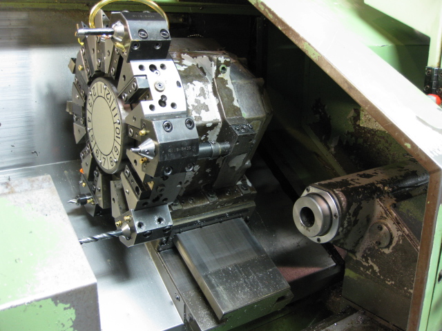

NightV, а у тебя токарка (okuma вроде) без датчика длинны?
какая там голова инструментальная?
и как ты привязываешь первый резец(я про G54(55,...))
Re: Привязка инструмента
nkp писал(а):а у тебя токарка (okuma вроде) без датчика длинны?
да, окума, 86 года, датчик походу был даже не предусмотрен
nkp писал(а):какая там голова инструментальная?
фотка с инета, но абсолютно такая же. щас Афтаев слюной изойдется ))))) (17822 просмотра) <a class='original' href='./download/file.php?id=70739&mode=view' target=_blank>Загрузить оригинал (175.3 КБ)</a>
nkp писал(а):и как ты привязываешь первый резец(я про G54(55,...))
у меня абсолютные энкодеры, поэтому нет понятия Home станка, есть только ноль заготовки в одном экзепляре, тоесть что такое G54 мой станок понятия не имеет :)
а чтобы отвести турету в сторону, просто пишу G0 X500 Z500 , и станок убегает (не ругаясь) на максимально разрешенное расстояние от шпинделя (заносится в настройках) , на энкодерах щас 8856.000 и 8589.207
собсно как отбиваю:
держу один резец, которым работаю постоянно, выпускаю на нужную длину заготовку, этим резцом (в ручном режиме) торцую заготовку, и не отводя резец, в меню Zero Set жму нужную кнопку, станок, исходя из показаний энкодеров запоминает что это сейчас НОЛЬ заготовки.
не отпуская заготовку, отбиваю по ней нужные инструменты по Z.
по Х по другому, интересно?

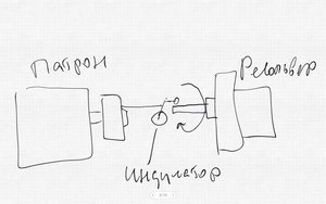

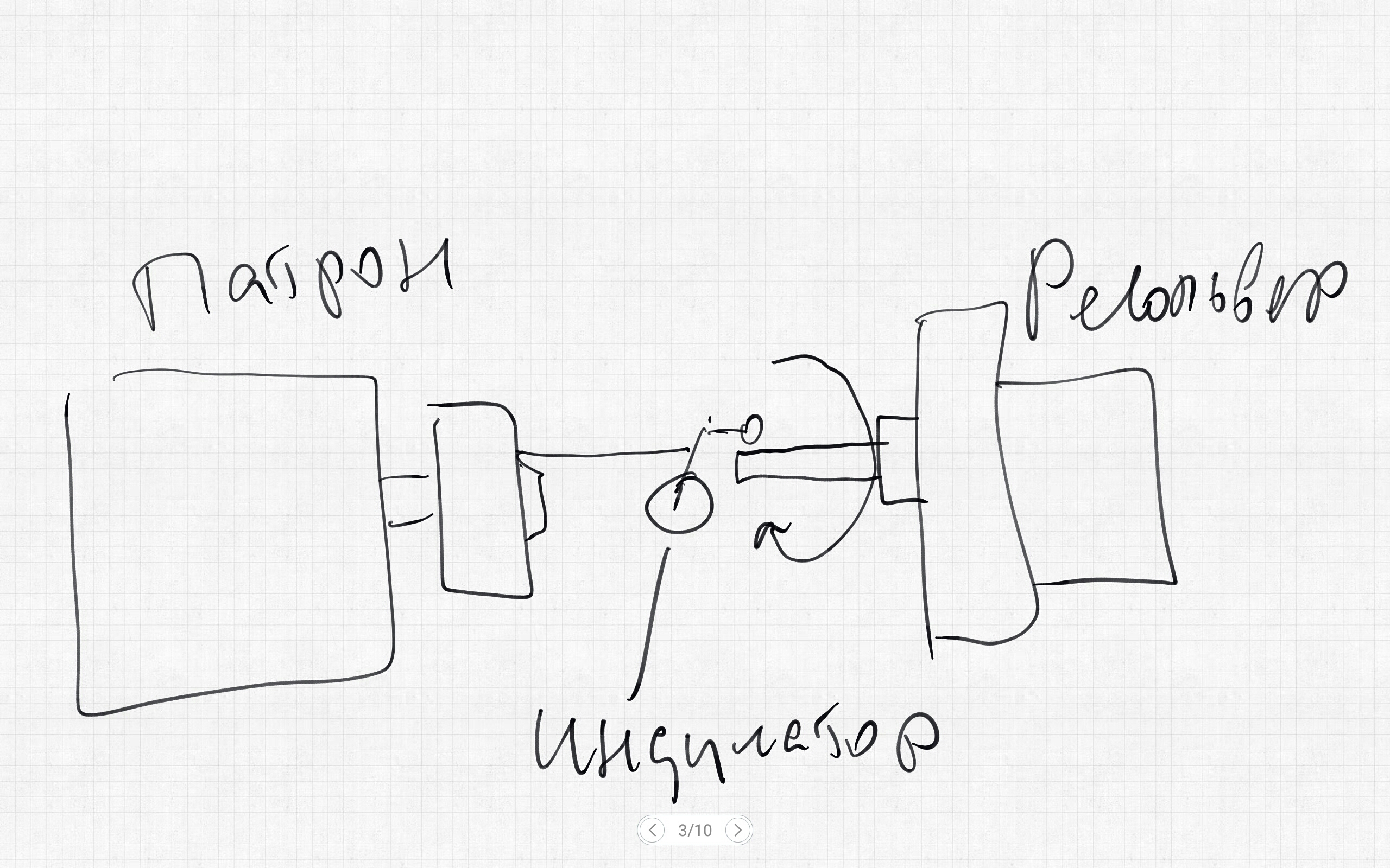

Насчет привязки сверел , делал так
когда выставлял револьверку на станке, то обкатывал индикатором от патрона штырь в револьверке
после того как револьверка выставлена точно знаем центр оси вращения
соответственно сразу же знаем точный центр по Х и для сверел
Потом забиваю этот параметр на остальные сверла и все дела
Screenshot_2016-02-05-07-48-31.jpg (17711 просмотров) <a class='original' href='./download/file.php?id=70812&mode=view' target=_blank>Загрузить оригинал (1.95 МБ)</a>
