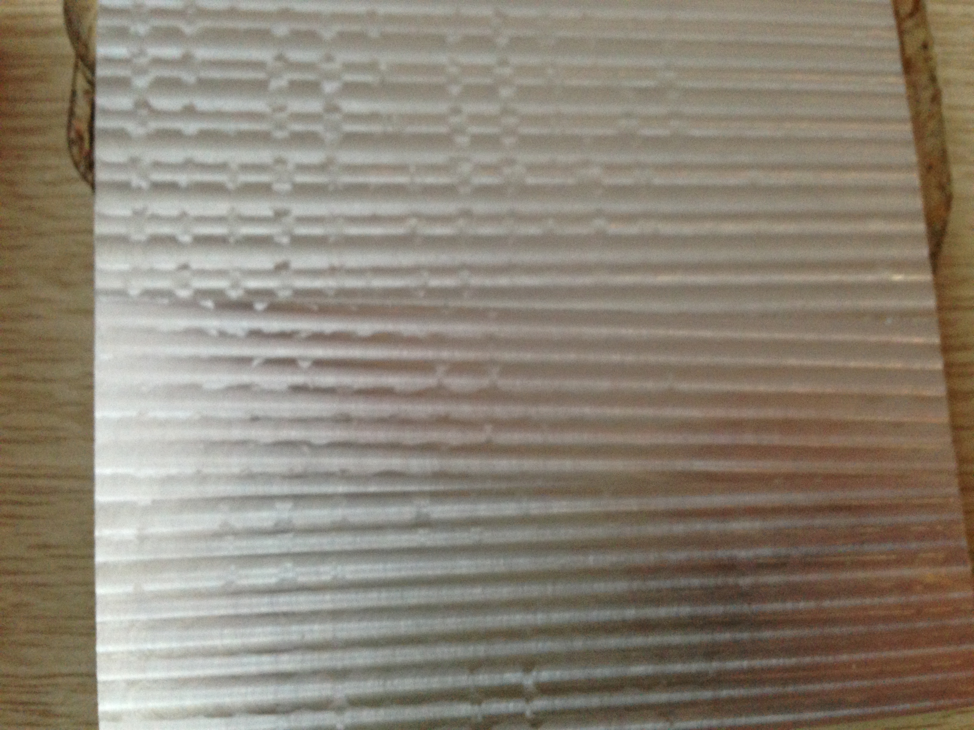

Господа, делаю финишный пооход по плоскости.
Съем 0,2мм, подача 600-800мм/мин, обороты 10000-15000/мин.
Поверхность гладкая, но появляются вот такие плямбочки.
Почему может быть?

Вибрации...

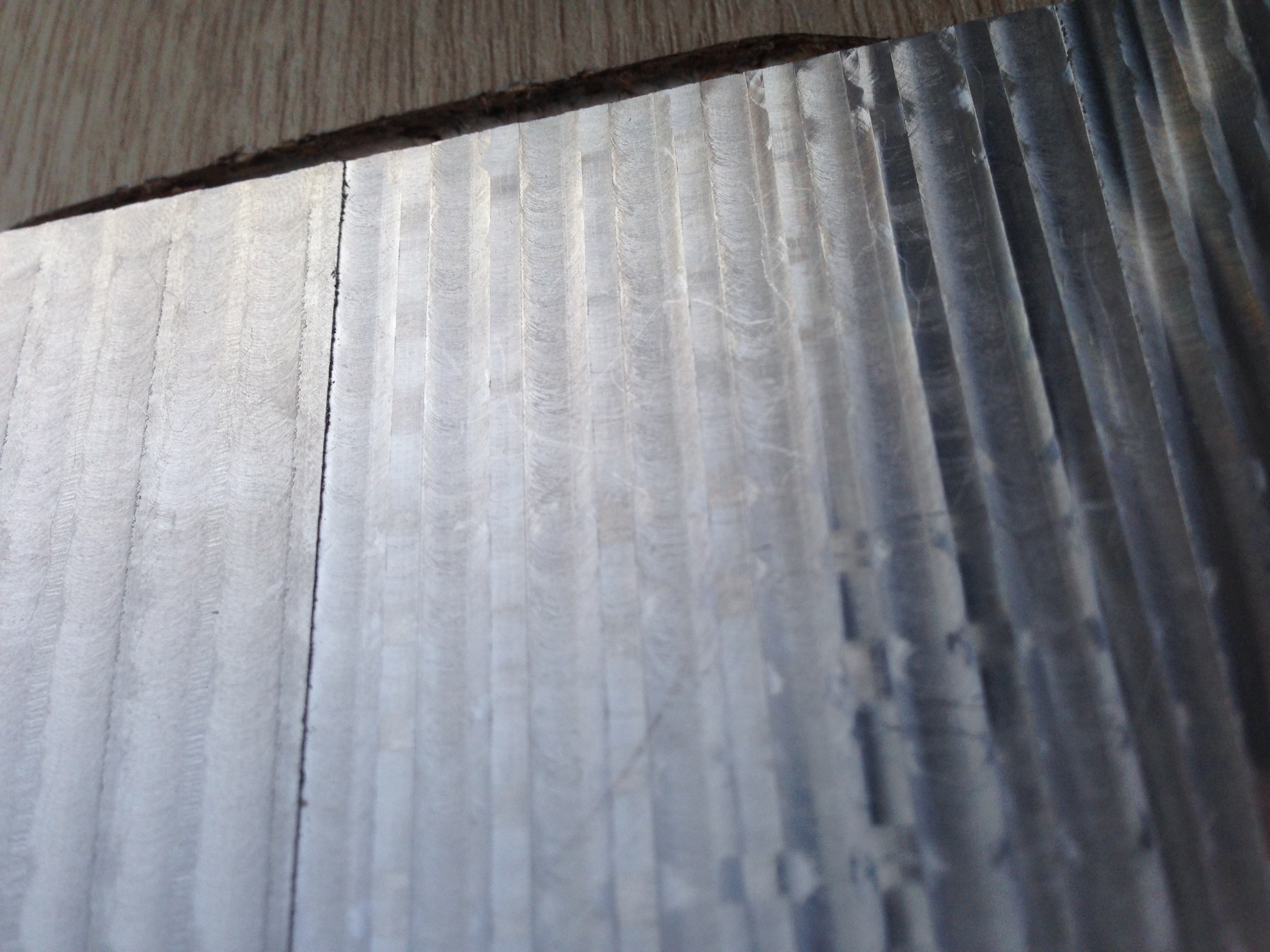

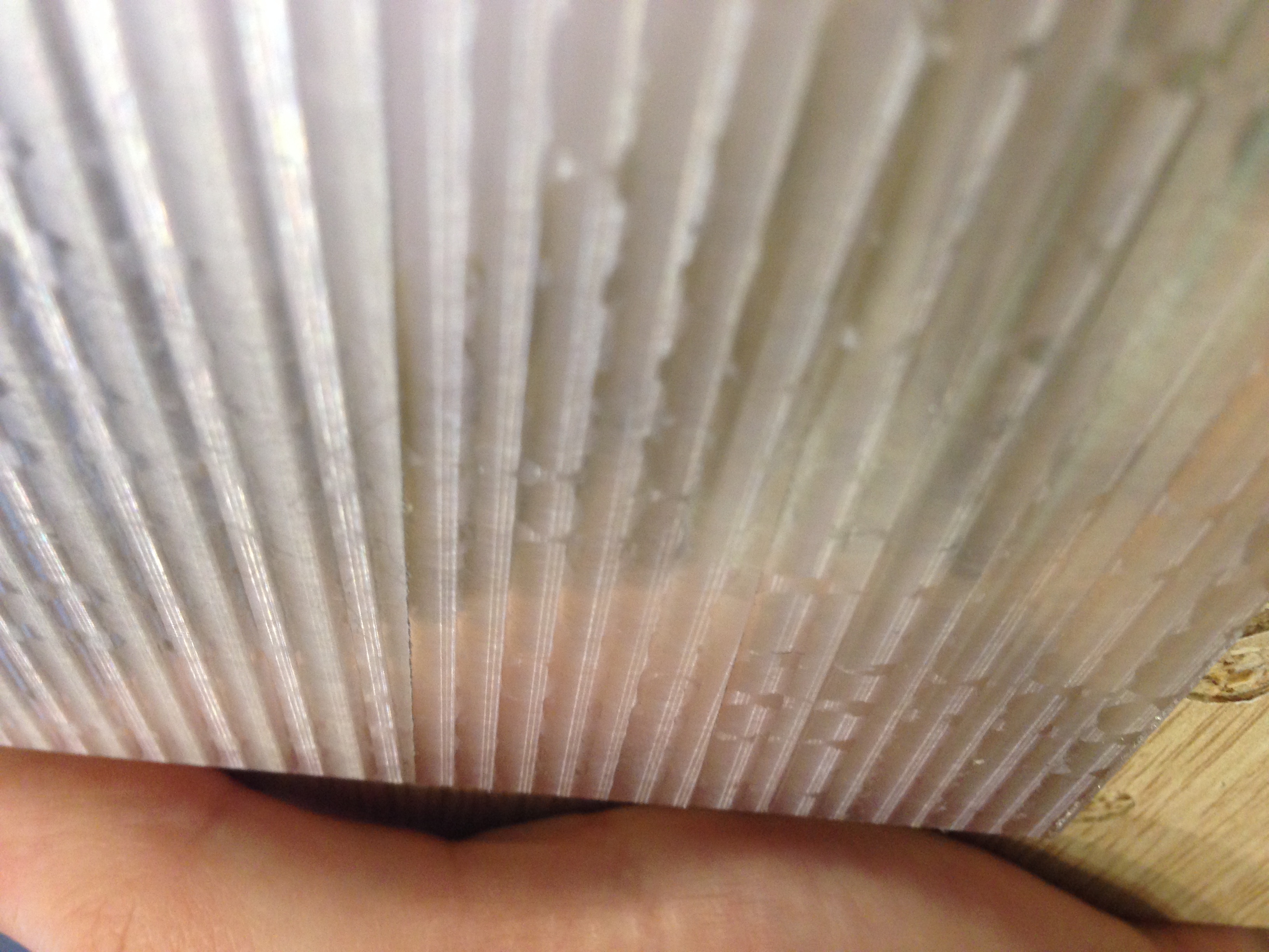

konyshevk писал(а):Покрупнее сами блямбочки можно?
Вот так могу.
image.jpeg (4045 просмотров) <a class='original' href='./download/file.php?id=70217&mode=view' target=_blank>Загрузить оригинал (1.95 МБ)</a>
image.jpeg (4045 просмотров) <a class='original' href='./download/file.php?id=70218&mode=view' target=_blank>Загрузить оригинал (1.82 МБ)</a>

Ruslan_Zp
Сообщения: 50
Зарегистрирован: 26 ноя 2013, 23:18
Репутация: 13
Откуда: Запорожье / Украина
Re: Д16т: из-за чего получаются такие штуки?
Сообщение Ruslan_Zp »
Что за фреза? материал и диаметр? давно затачивалась? Похоже на след от нароста на реж.кромке. методы борьбы стандартные: заточка, подбор режимов, ну и СОЖ.

Точно вибрация по Z , у меня такая-же фигня при малых съемах (гайка на ШВП одинарная) не та жёсткость .
Если станок вертикальный (портальник) попробуйте что-нибуть тяжелое на Z повесить если станет меньше думайте как увеличить жёсткость.

А вообще надо померить шаг этих зарезов - если совпадает с шагом винта ШВП то там надо копать

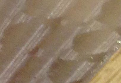

имхо больше похоже на то, что фреза в какой-то момент "клюет" вниз на пару микрон(см картинку), после чего отскакивает обратно на предыдущий уровень и идет дальше. судя по тому, насколько ровно расположены места, копать действительно надо в сторону ШВП. Может в какой-то момент оборота появляется люфт, или еще чего.
обработка идет попутно или без учета направления? Вопрос связан с тем, что судя по фото пятна появляются как бы через проход...

Darxton писал(а):имхо больше похоже на то, что фреза в какой-то момент "клюет" вниз на пару микрон(см картинку), после чего отскакивает обратно на предыдущий уровень и идет дальше. судя по тому, насколько ровно расположены места, копать действительно надо в сторону ШВП. Может в какой-то момент оборота появляется люфт, или еще чего.
Ну вот наверно в эту сторону и нужно копать.
Обработка без учета направления. И да, пятна действительно как бы через ряд.
Но если фреза клюет из-за ШВП, то она должна клевать и оставлять след и в обратном направлении тоже. А этого, вроде как не происходит.

trafbite писал(а):Но если фреза клюет из-за ШВП, то она должна клевать и оставлять след и в обратном направлении тоже. А этого, вроде как не происходит.
При встречном фрезеровании фрезу как бы затягивает в материал и отгибает, причиной может быть гайка, конструкция станка, длина вылета фрезы...
Лучше делать в попутном направлении с сож или со сжатым воздухом.

ukr-sasha
Сообщения: 3343
Репутация: 2181
Откуда: Киев, Украина
Сообщение ukr-sasha »
Это всё не поможет!!!!!!!!!!!!!!!!
Для проверки поставьте индикатор на стол и уприте его в фрезу. Потяните за нее с усилием кг 3-5.
Будет отклонение более 2 соток,, значит вибрации из-за нежесткости. Как писал выше.
А сама нежесткость может быть вызвана множеством причин. Некоторые уже озвучили.
