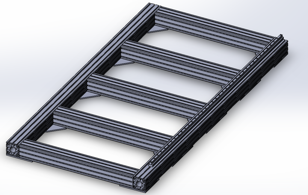

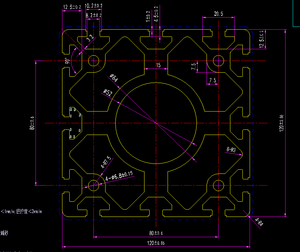

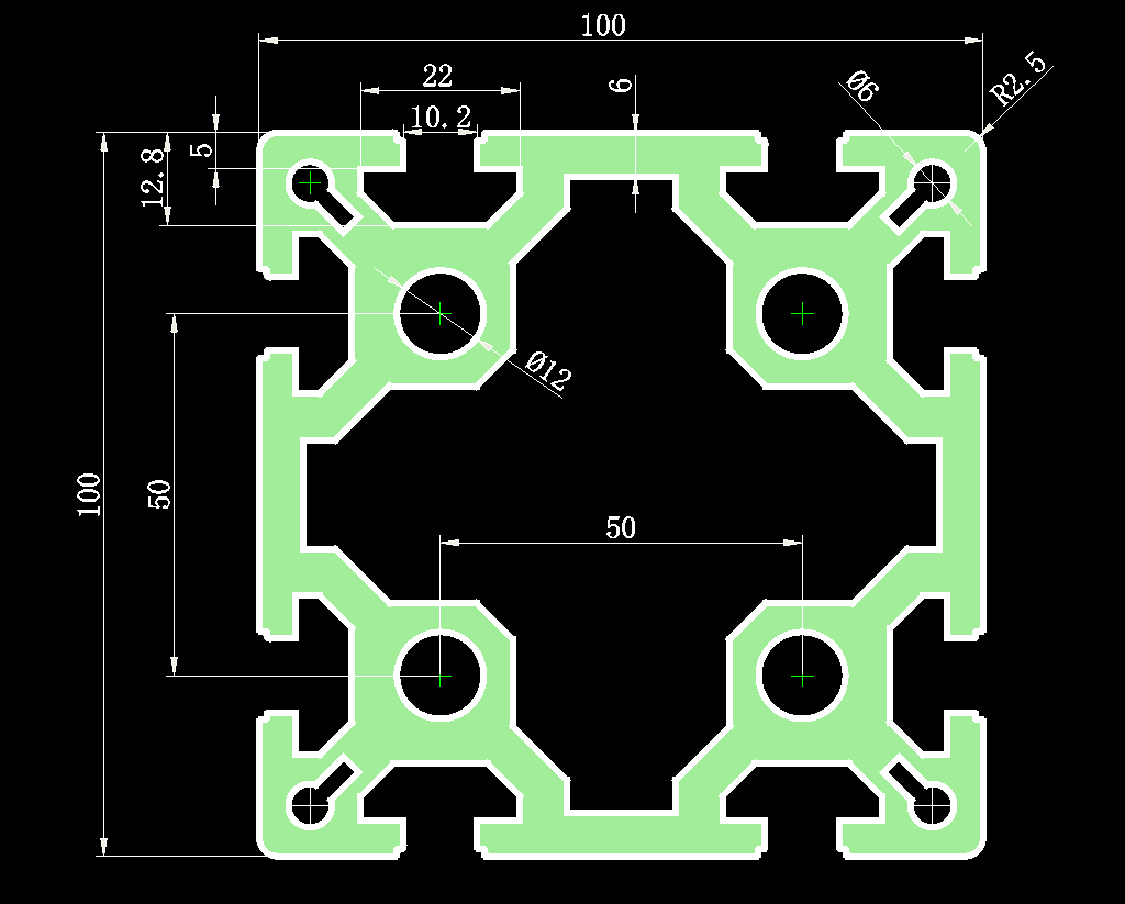

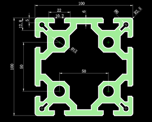

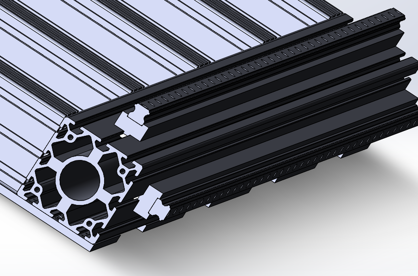

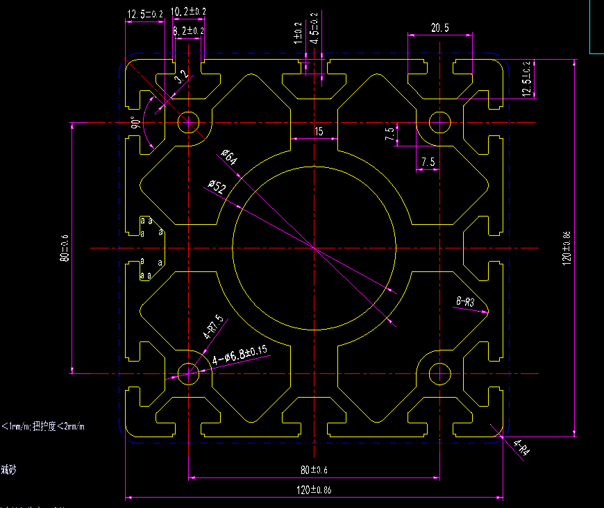

Всем привет!
Ребята нуждаюсь в вашей помощи для строительства станка, чтоб работать с разными материалами дерево разных пород пластмасс текстолит фанера ну иногда алюминий в щадящих режимах очень редко.
Итак, разрабатываю станочек, но есть пару вопросиков к Вам.
Для себя решил, что буду строить на рельсах и швп. Сама рама будет из профиля 100х100 или 120х120.
Рама крепиться на стальной каркас.
Размер рабочего поля 2200х1200х200
Серво 60 (60ST-M0133 1.27N.M 400W) https://item.taobao.com/item.htm?spm=a1 ... 0061145731
Или 60 чуть мощнее 60-G01930 600W 1.9N.M (https://item.taobao.com/item.htm?spm=a1 ... 1507391952 )
По мотору, кстати, также есть вопросы, хватит ли этого мотора для этого станка или использовать 80?
Пока идет процесс проектирования и компоновки.
Итак, вопросы
1. С моим рабочим полем не могу решить какой рельс использовать буду брать HIWIN 25-30 не решил…
2. С этим полем, какой ШВП ставить на оси я думал 2505 подскажите.

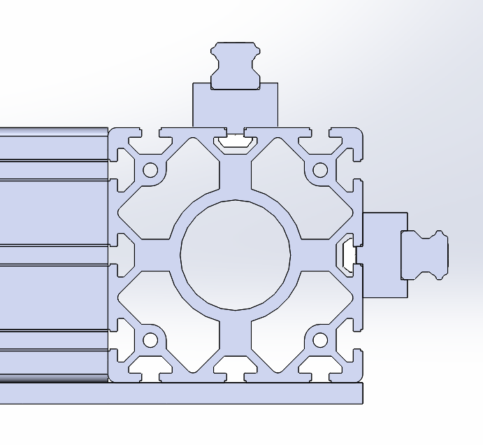

3 Размещение рельса с верху профиля или с боку. Большинство таких размеров станка я видел, что рельс размещен с боку, но и видел что с верху. Меня интересует вопрос, какое размещение рельса лучше для нагрузок и работы. Я думаю, что с верху более равномерна, распределяется нагрузка.
Буду рад за любую помощь заранее спасибо.

С таким полем надо ставить рейки.
И сервы такой мощности явно не нужны.
Ибо жесткость станка не позволит работать на больших подачах, если только портал не будет сделан из стали.
При такой ширине у вас будет две рейки по иксу и как ставить рельсы тоже решительно неважно, ставьте как удобнее.

По иксу точно рейки.
Либо вращающиеся гайки на ШВП.
На какую точность вы рассчитываете на таком поле?
У вас будет довольно не жесткий станок с балкой из профилей, если в десятку удастся выйти точности это будет круто.

Я думаю, смысла в рельсах нет. Все равно больших подач не будет.
Поставить SBR20 по иксу, по остальным SBR16.
Будет значительно дешевле.
Re: Помогите с проектированием станка 2200х1200х200
Ставьте вращающуяся гайку рейки капризны к точности и геморойны в будущем. А портал из стальной трубы.

C таким полем, надо делать не из алюминиевого профиля!

Никакого смысла в рельсах и ШВП нет, станок будет мягким.

Я понимаю, что Вы мне хотите сказать, что это поле на алюминиевом профиле будет хлипким я понял. Сейчас ищу где и как обработать стальную балку 100х100.Если найду, буду делать из стали варить делать жесткую сварную конструкцию. Но пока вариантов чтоб обработали 3 метровую профильную трубу100х100 более менее точно невежу…

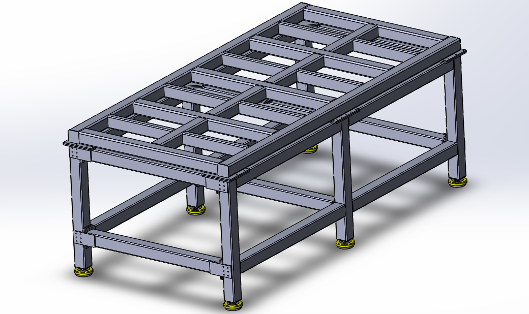

Но из стали так из стали хочется, чтоб было все гуд. Взял за основы стальную балку 100х100 6 мм.
Накидаю чертеж в солиде выставлю на обсуждение.
Заранее всем спасибо за помощь.

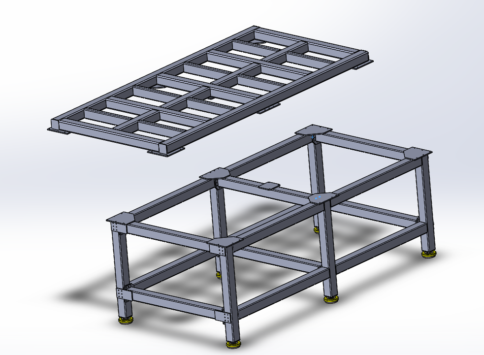

Всем привет вот накидал для общего вида, как и что.
Итак, сделал я ее разборную, почему да потому что ее надо куда-то занести перенести ну и есть небольшой зазор регулировок +- до окончательной затяжки. Конечно, было бы хорошо услышать на этот счет мнения спецов.
Итак, сделал, чтоб разбиралась на 3 больших части и 6 балок.
1 самоя большая это сам станок.
2 это 2 боковины .
3 6 балок скрепляющих их.
Почему так? Мне кажется, что отдельно собранный и отфрезерованный станок отлично ляжет на также подогнанный стол для станка.
Прошу Ваших комментариев выкладываю файлик я не профи прошу не ругаться заранее спасибо.
