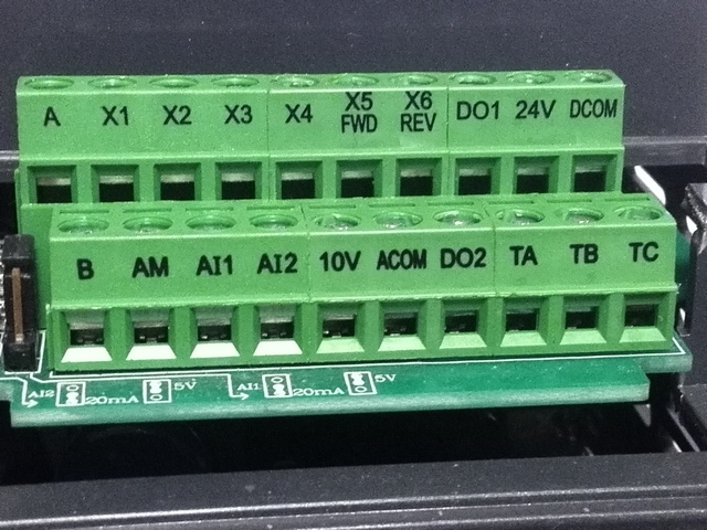

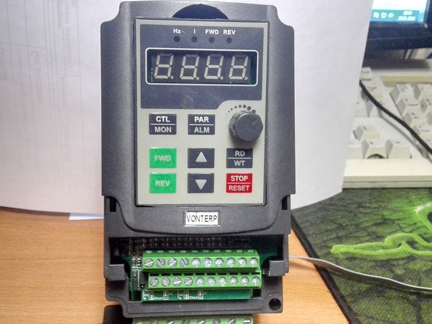

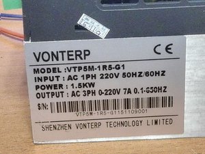

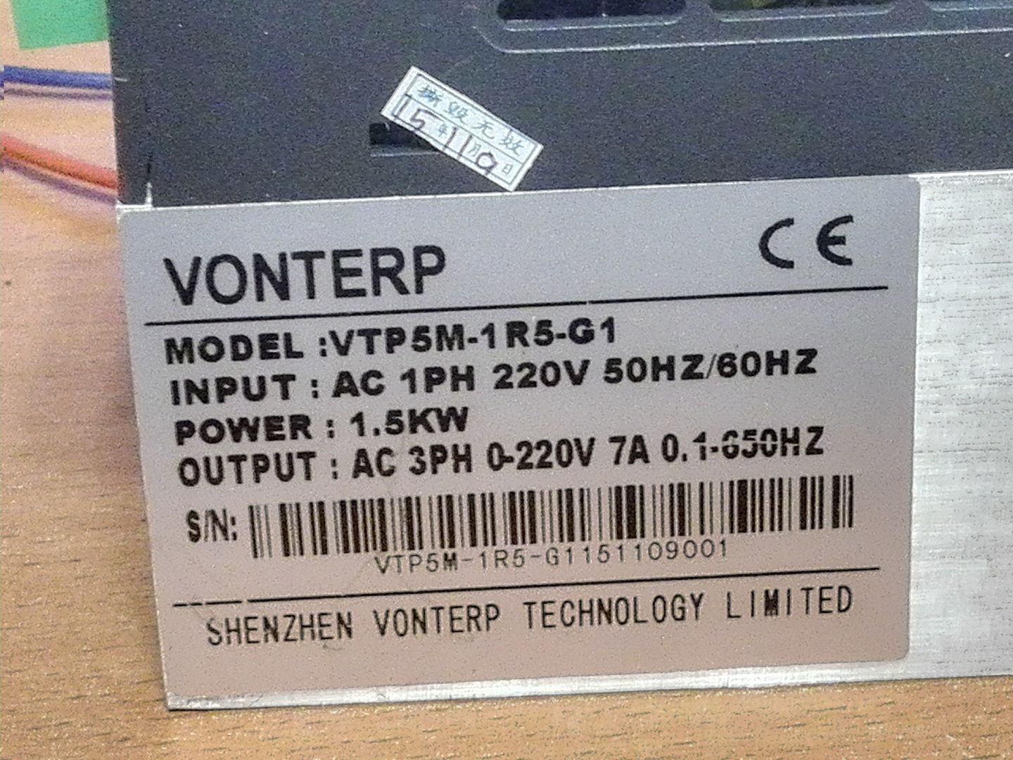

Нужна помощь в настройке частотника vonterp vtp5m-1r5g1 При включении шпинделя медлено набирает обороты, время разгона стоит 10 сек когда ставлю 5 сек при наборе оборотов срабатывает защит по току. при работе издаёт высокочастотный звук,после3 - 5 минут работы сильно греется,шпиндель с воздушным охлаждением
что бы подключить по RS485 к каким клемам подключать провода

Ну скорей всего была проблема как у меня на новом похожем инверторе у меня HL3000-2015-t Там в настройках инвертора указал чистоту максимальную с завода стояло 50-60 герц. Изначально тоже малые обороты сильно грелся. Настроил и все работает
