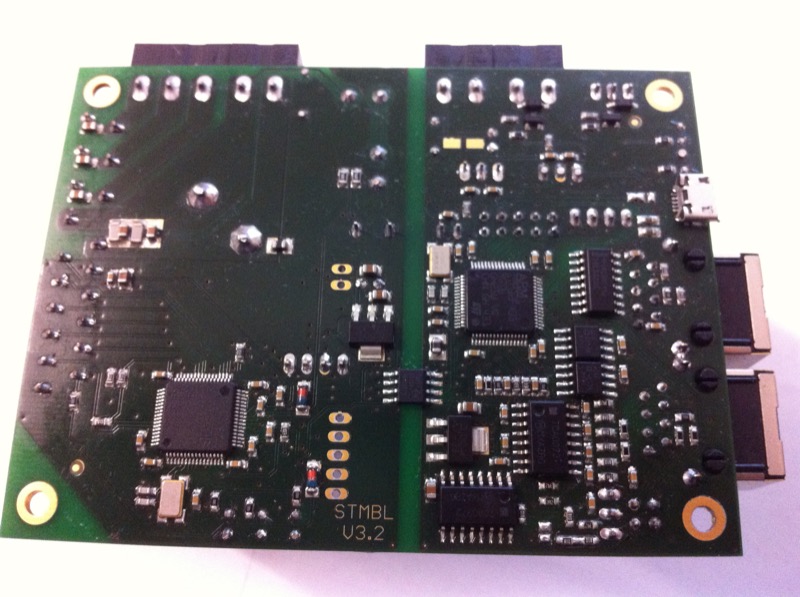

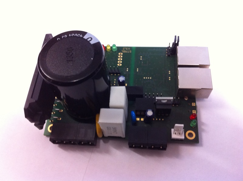

Сообщение nkp »
1.jpeg (6250 просмотров) <a class='original' href='./download/file.php?id=69417&mode=view' target=_blank>Загрузить оригинал (70.71 КБ)</a>
2.jpeg (6250 просмотров) <a class='original' href='./download/file.php?id=69418&mode=view' target=_blank>Загрузить оригинал (127.51 КБ)</a>
парни из Германии(основные разработчики) работают над открытым
проектом драйвера для AC сервомоторов (пока до 1 кВт 320В)
https://github.com/rene-dev/stmbl
пока всё на начальном уровне - но некоторые результаты уже есть: в архиве схемы(KiCAD , игл , PDF) и PCB...
сила реализована на модуле:
iramx16up60b_1.pdf
(452.43 КБ) 806 скачиваний
(по моему самая дорогая деталь)
в проекте "каким то боком" реализован принцип HAL из Linuxcnc))
также(насколько позволяет понять моя непрофессиональная подготовка)) используется два STMа ,
для гальванической развязки(??)
кроме вики на гитхабе инфы очень мало,хотя проект активно разрабатывается...
вот немного разъяснений от одного из разрабов(форум славянский)) но текст на английском))

Смелые люди. Фазный ток напрямую не измеряется. В обратную сторону при торможении и смене направления не контролируется вообще. Не, смещение нашел. Таки меряют и в обратную сторону. Но всеже не фазный.

VitalikD писал(а):Смелые люди. Фазный ток напрямую не измеряется. В обратную сторону при торможении и смене направления не контролируется вообще.
насколько я понял из общения - этот вопрос будет впоследствии решаться...
там уже несколько ответвлений в проекте,дальше будет "больше")

VitalikD писал(а):Фазный ток напрямую не измеряется.
Меряется общий ток, а "положение" ключей в каждый момент времени известно - фазные токи легко рассчитываются.
