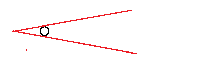

Думаю как бы проверить нагрузочную способность - пока пробовал только рукой вал 16 мм тормозить - не получается. Особенно порадовал момент на низкой частоте - от 0 Гц достаточно приличный, только ток высокий и соответствующий нагрев не позволяет крутить долго. От 15 Гц выглядит вполне рабочим режимом.
Честно говоря не знаю, где такую связку можно использовать и как бы испытать на момент?

Две толстые палки связать с одной стороны и стягивать другой конец палок между собойLunatic писал(а):Честно говоря не знаю, где такую связку можно использовать и как бы испытать на момент?
- Вложения
- 01.png (3.06 КБ) 5277 просмотров
