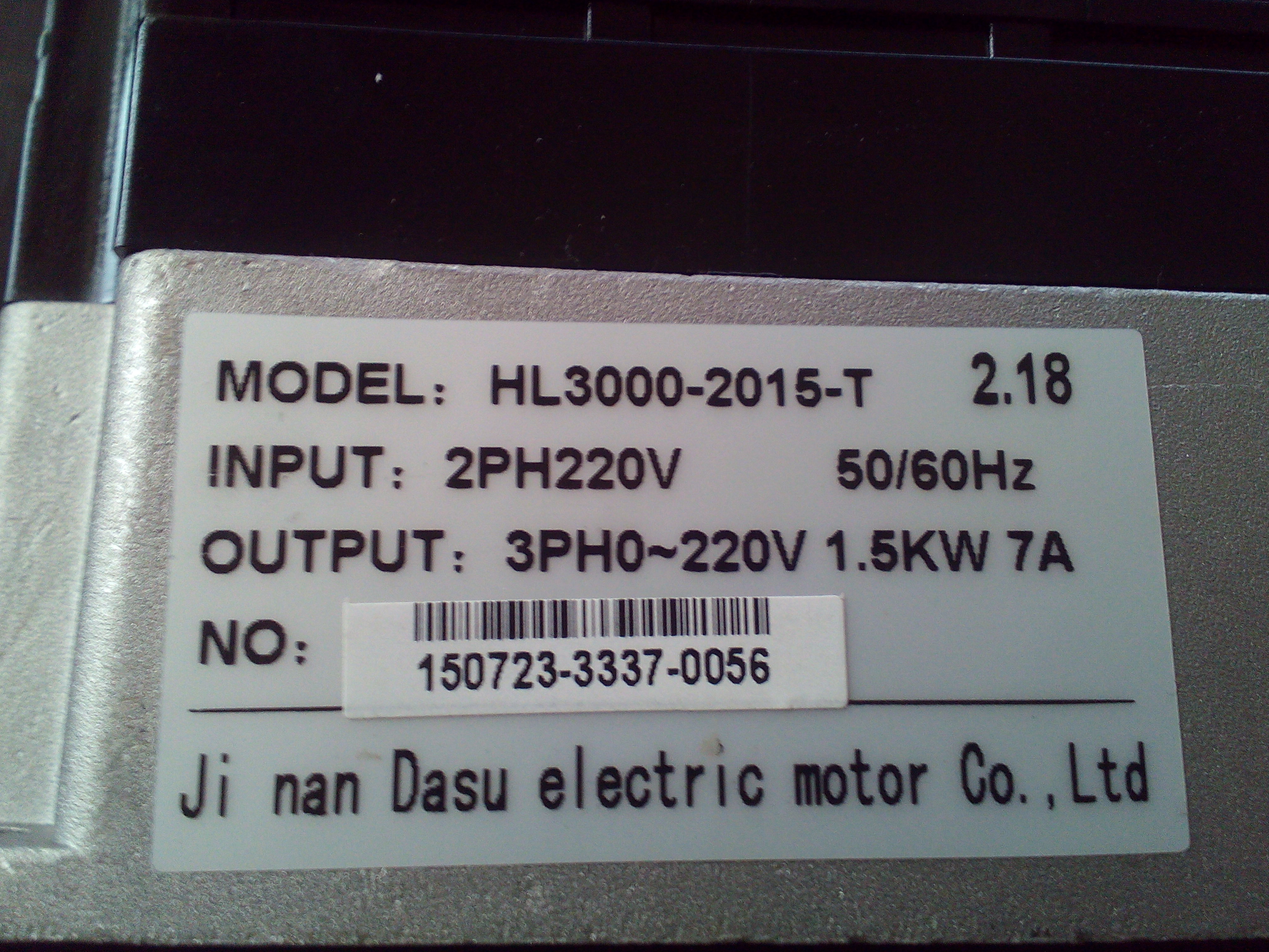

щас нужно разобраться с инвертором, сфоткай шильдик на нем, попробуем поискать манул
ну так скрин то англ. А я привык к русскому ) Ну ладно это не столь важно можно и привыкнуть. Вот мануал на инвертор друга. А вот собственно мой
Вот шильдики 2 инверторов .

чет сижу курю мануал но нефига не могу понять. С платы идет 2 клемы 10В и ГНД. их подключил 10в-10в ,ГНД-ДСМ. Но вот параметр так и не смог найти даже методом подбора (
Re: Подключение инвертора к блоку управления. 10V
Razor писал(а):их подключил 10в-10в ,ГНД-ДСМ
10 В в частотнике - это выход питания 10 В для переменного резистора.
Вход управления напряжением, обычно, VI, или AVI, если есть джампер выбора управления током или напряжением.
