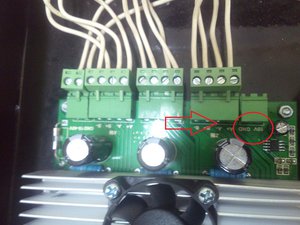

Так ну на плате нашел выход 0-10V. Мультимеметром проверил напряжение есть и регулируется матчем. Теперь вопрос какие настройки делать в самом инверторе и куда подключать . к клемам V10 и v0 ? что неужели не кто не делал так ? :thinking:

да сюда попал . Я же говорю при подключение к этим 2 разьемм мультиметра. Бегунком скорости шпинделя я управлял напряжением которое выдавала плата . Теперь как заставить инвертор работать согласно этому вольтажу.

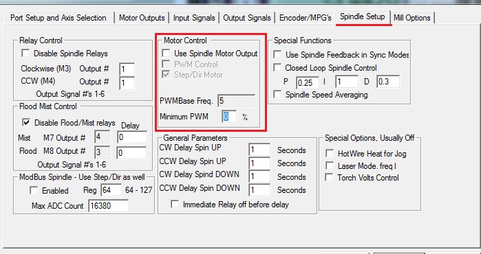

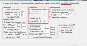

Увы нету. Вот еще вопрос у меня скрин матча завода твайт. Можно как то туда добавить управление скоростью шпинделя. Как это сделано в родном скрине англояызычном

Razor писал(а):Вот еще вопрос у меня скрин матча завода твайт.
ты же говоришь что напряжение меняется, нафига теперь скрин?

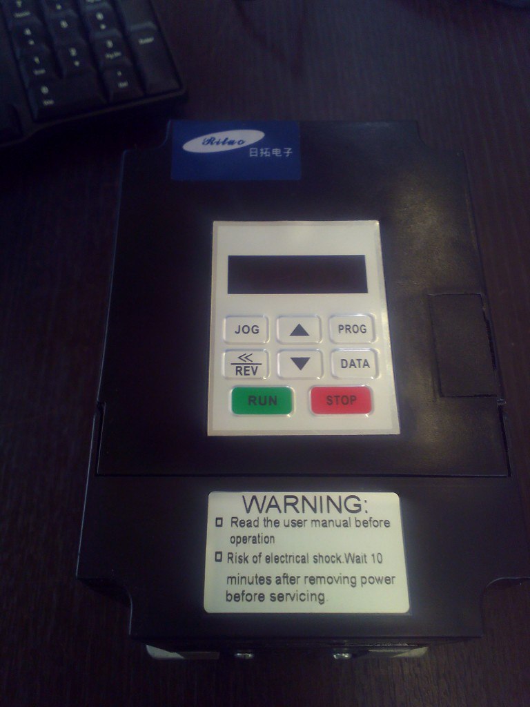

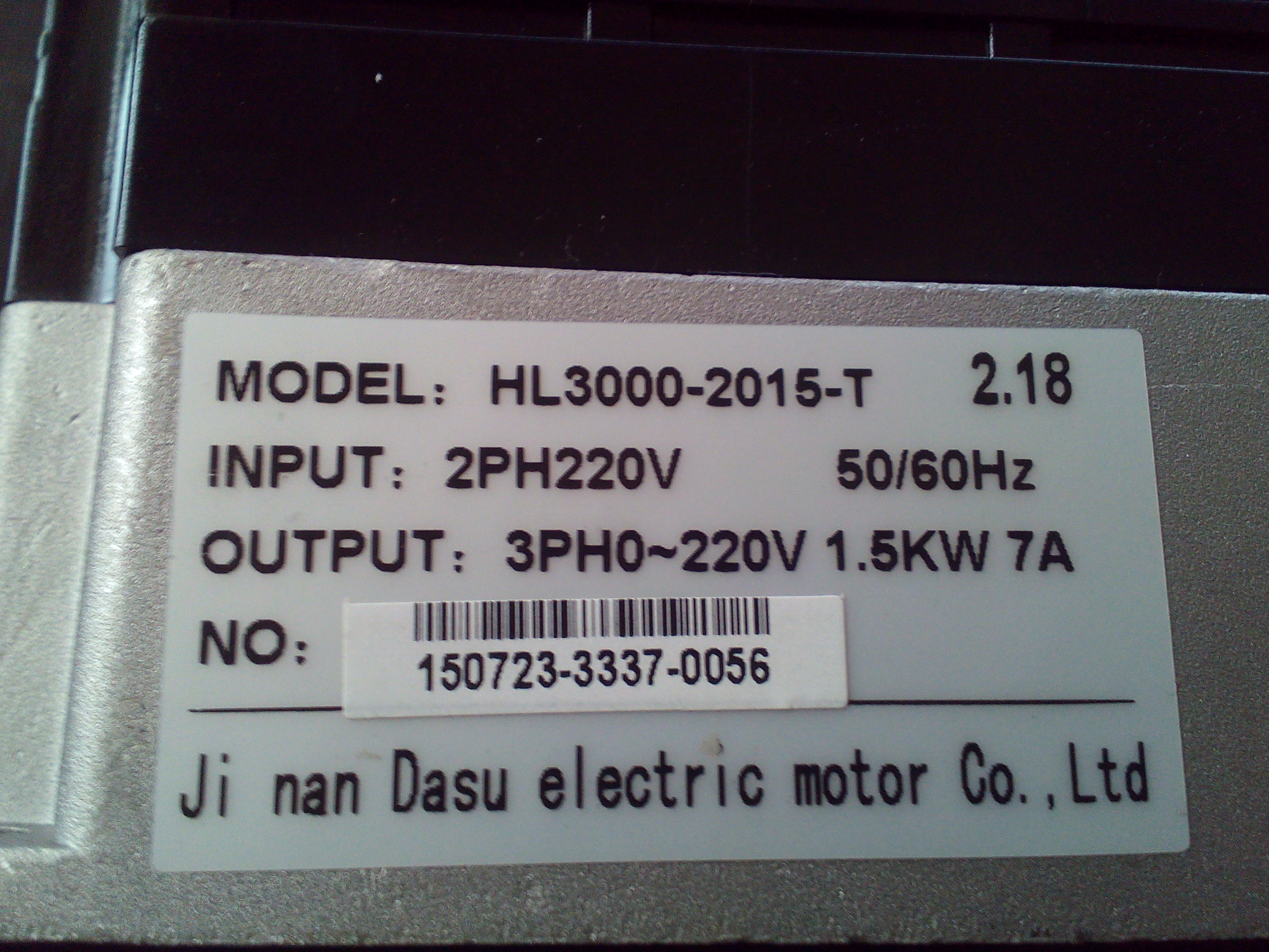

ну так скрин то англ. А я привык к русскому ) Ну ладно это не столь важно можно и привыкнуть. Вот мануал на инвертор друга. А вот собственно мой

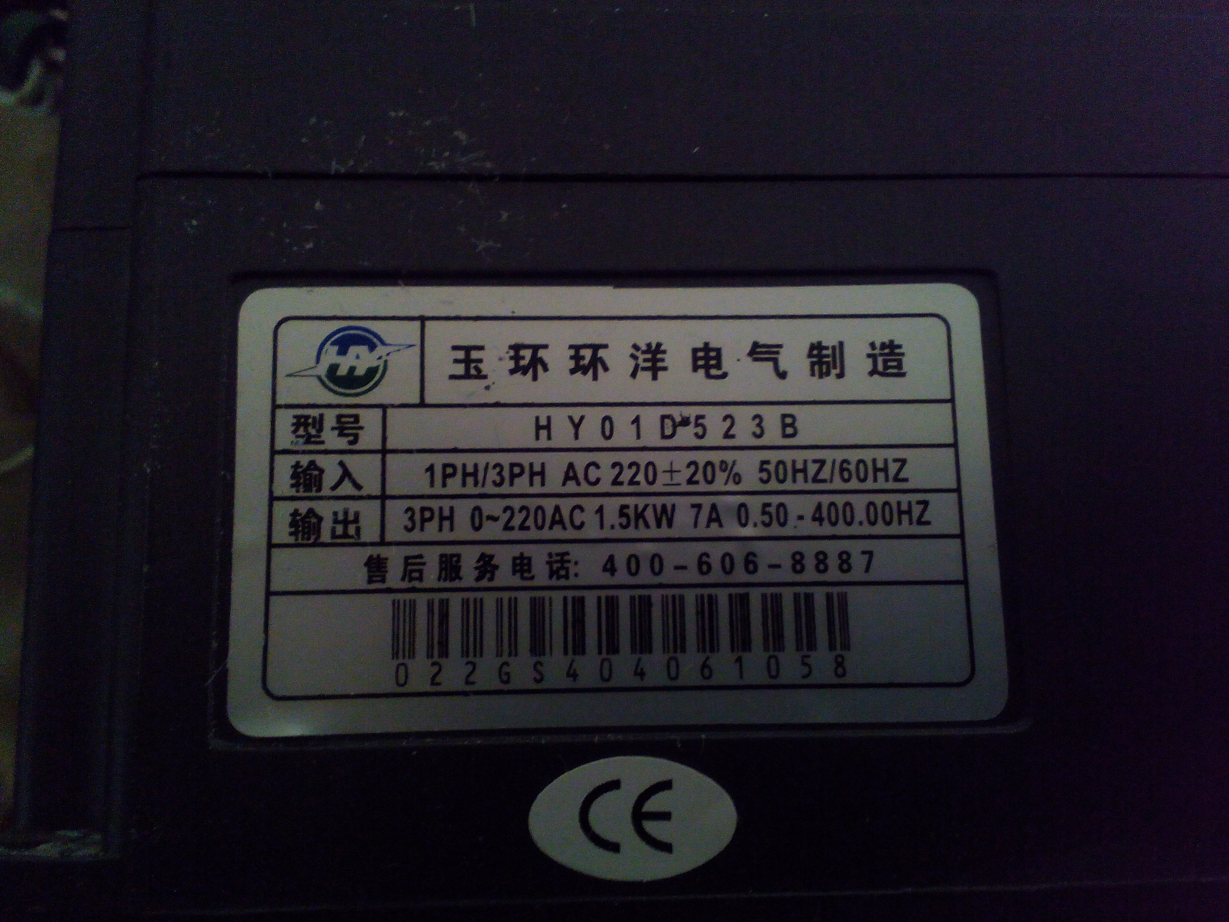

Вот шильдики 2 инверторов .

чет сижу курю мануал но нефига не могу понять. С платы идет 2 клемы 10В и ГНД. их подключил 10в-10в ,ГНД-ДСМ. Но вот параметр так и не смог найти даже методом подбора (
Re: Подключение инвертора к блоку управления. 10V
Razor писал(а):их подключил 10в-10в ,ГНД-ДСМ
10 В в частотнике - это выход питания 10 В для переменного резистора.
Вход управления напряжением, обычно, VI, или AVI, если есть джампер выбора управления током или напряжением.

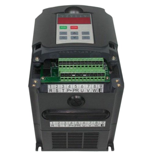

Сообщение Razor »
Это получается я по неопытности подключил 10v к 10v ?) Джампер стоит так VI VR а под джампером J1 . Сам джампер у меня стоит на VI . Это значит провод от GDN подключать к DSM . А питание 10V c платы на VI ? Так или я снова не прав ? Просто инфу не смог найти по подключению, может так искал но факт не смог (
Поправьте если я не прав.
Остался вопрос настроек параметров инвертора.
в инверторе как мне показалось надо в параметре №2 изменить настройки и потом параметр 70 но так ли это ???

сам тоже занимаюсь подключением этого инвертора к мач3. С платы +10 нужно подключать к VI, а 0 к ACM (GND). DCM - это для цифрового управления. После этого настроить параметр PD002 в 1 - это как раз управление через аналоговый выход. Далее параметр PD070 на 0. Это значение по умолчанию: управление 0-10В. Еще к управлению относятся параметры с 71 по 76. Но настройками по умолчанию должно все работать.
ну и на плате еще джампер J1 надо замкнуть на 1-2 контакты (VI)

Вот и остался вопрос с втором инвертором вот второй инвертор панель подключения.
