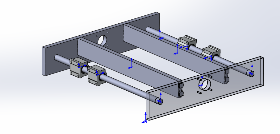

В закромах завалялись детальки для маленького ЧПУ (А4-А3)
-Валы 20мм
-подшипники
-ШД Нема23
- Трапеция 12х3, только не катанная а обычная. типа такой http://ru.aliexpress.com/item/wholesale ... 18411_6448
- контроллер ШД, синяя плата
Так вот, закралась идея собрать из него станочек, заодно и потренироваться на своей самоделке ЧПУ http://www.cnc-club.ru/forum/viewtopic. ... 00#p247470.
Но бюджет в связи с кризисом нулевой а в тех же закромах лежит еще лист оргстекла около 16 мм толщиной.
Вопрос - можно ли из него(оргстекла) сделать раму ЧПУ?

А забыл, конструкцию хочу как у вектроника или похожую.

Фанера лучше.

AVK74 писал(а):Фанера лучше.
и не такая капризная в обработке) уже и сам задумался над этим
AVK74

Сообщение AVK74 »
И отлично склеивается.

Re: Бюджетная рама для маленького ЧПУ
Сообщение slk »
думаю собрать конструкцию из фанеры для отладки конструкции и получения навыков фрезеровщика. А потом, когда разбогатею, сделать ее из Д16.
База видится как то так
2016-01-19 14-35-27 SolidWorks 2012 - [MiniCNC].png (3297 просмотров) <a class='original' href='./download/file.php?id=69239&mode=view' target=_blank>Загрузить оригинал (107.01 КБ)</a>
Сообщение AVK74 »
Станок на валах мне кажется вообще не имеет смысла делать из алюминия.
Один фиг он будет мягкий и толку от алюминия - ноль.

Ну я же написал что лежат лишние детали и нужно им найти применение и получить практический опыт на чпу. Вы прелагаете их выкинуть или пусть дальше воляются

Сообщение slk »
Стыковать фанеру хочу по принципу шип/паз + притяжка болтами М6
2016-01-20 14-34-29 SolidWorks 2012 - [MiniCNC].png (3200 просмотров) <a class='original' href='./download/file.php?id=69337&mode=view' target=_blank>Загрузить оригинал (138.13 КБ)</a>
