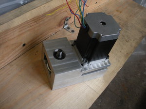

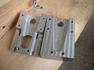

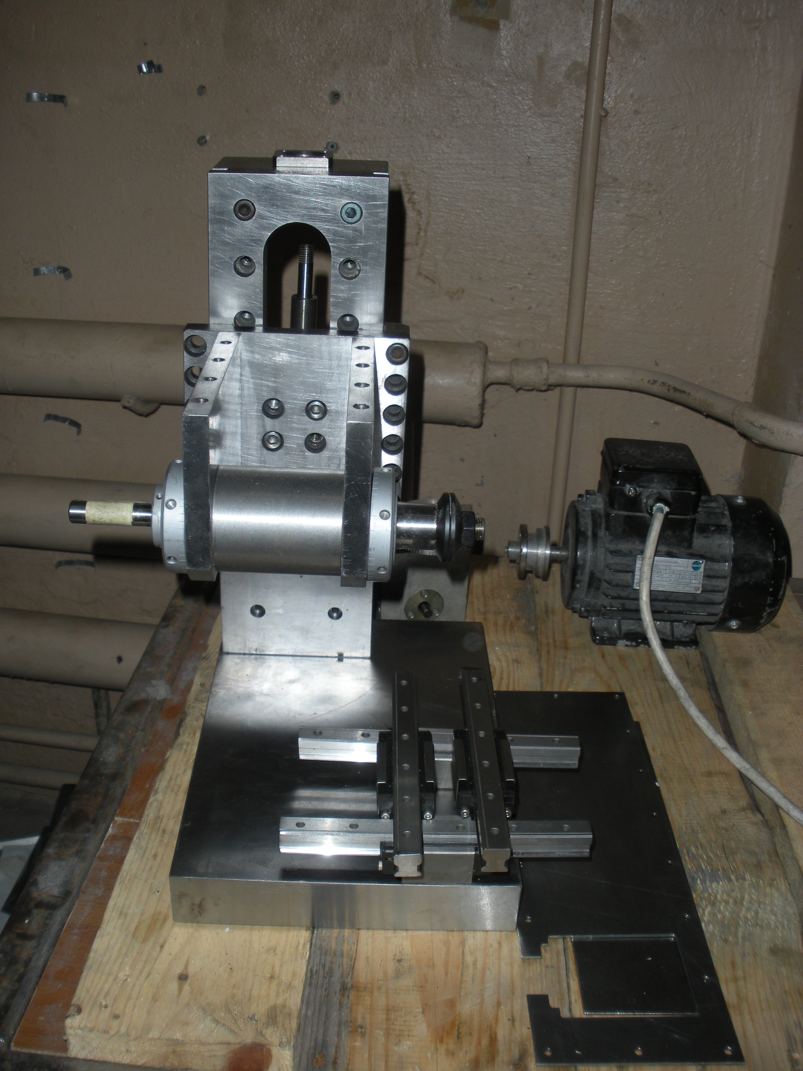

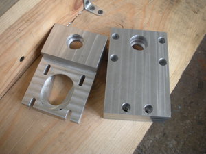

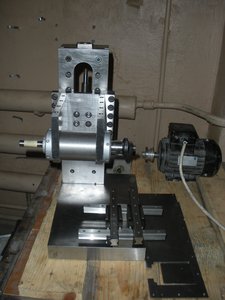

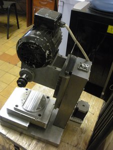

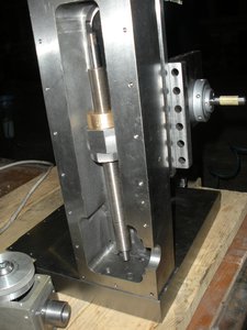

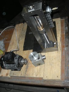

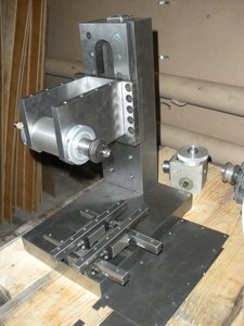

Заказали настольный ручной шлифовальный станочек.
Рабочие хода 100х100х100 мм
Стол роликовые направляющие, направляющие головы закаленные, шлифованные.
Винт вертикальной подачи диаметр 18 мм, шаг 1 мм, закаленный, резьбошлифовка. Вращение передается через червячную передачу 2:1
Несколько фото, еще не все детали готовы.

Вопрос больше в шпинделе, чем в остальном...

SVP писал(а):Вопрос больше в шпинделе, чем в остальном...
Обычный шлифовальный шпиндель. Обороты до 16000
Больше ответов у производителя http://www.gilmanprecision.com/
Каталог http://www.gilmanprecision.com/wp-conte ... -12-15.pdf страница 12, модель 1875N

Demetrius писал(а): направляющие головы закаленные, шлифованные.
Сталь по стали? А как делается поджим?

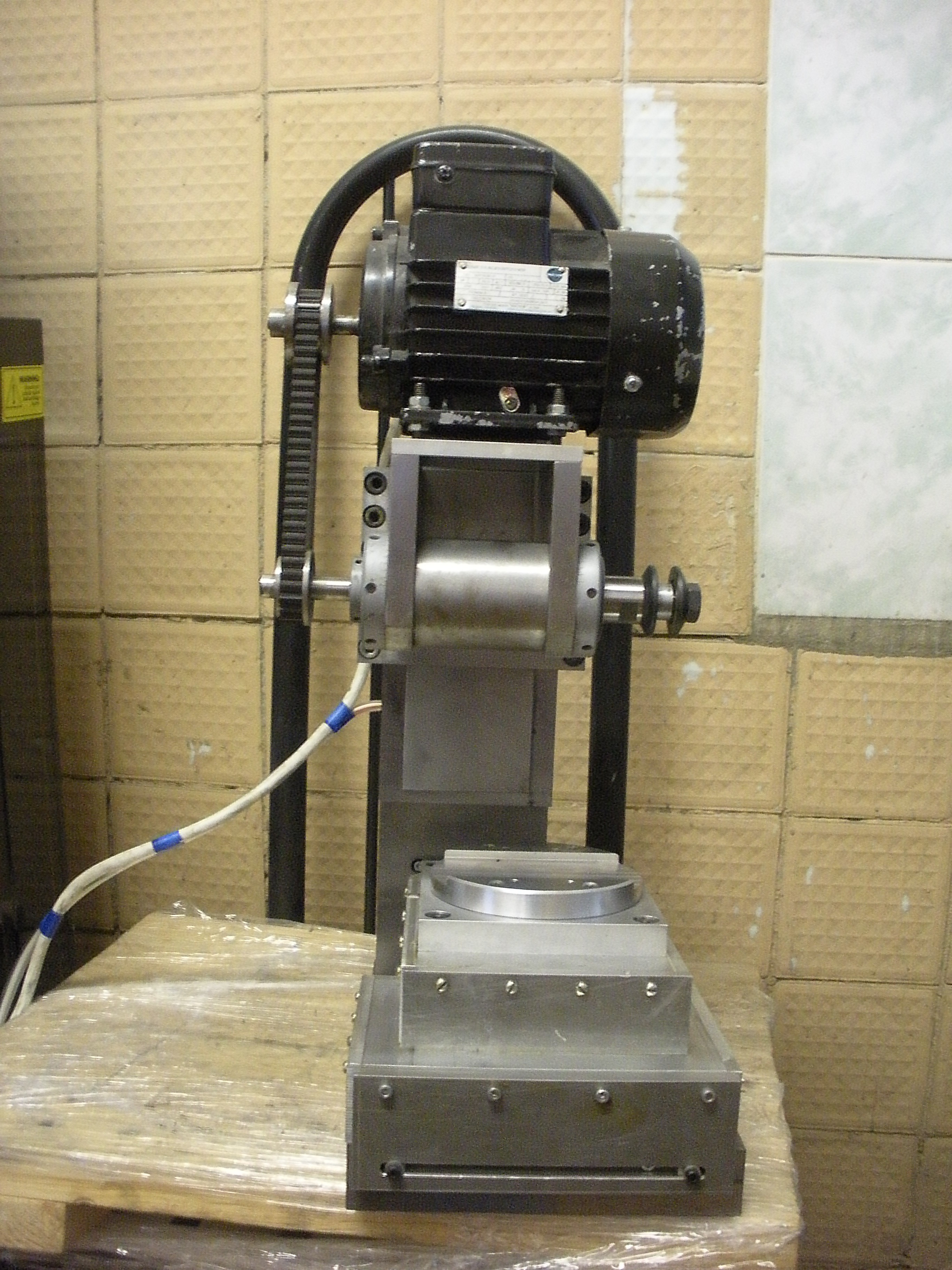

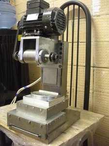

Станок готов и трудится уже пару месяцев.
После первых ипытаний слегка модернизировали. Поставил ШД для перемещения вертикальной оси, часто детали попадаются разной высоты, крутить в ручную было долго (один оборот маховичка 0.08 мм).

На медальку.
1. Получился довольно жестким, точным, качество поверхности отличное.
2. Все нравится.
3. По другому сделал бы регулировку вертикальной направляющей.

Дмитро, какой движок стоит: кВт, обороты? Какие обороты круга? Стол руками двигаешь?

Как по-другому сделал бы регулировку?

Карабас писал(а):какой движок стоит: кВт, обороты? Какие обороты круга? Стол руками двигаешь?
Если не ошибаюсь двиг 500 Вт, обороты 2500, стол двигается руками.
