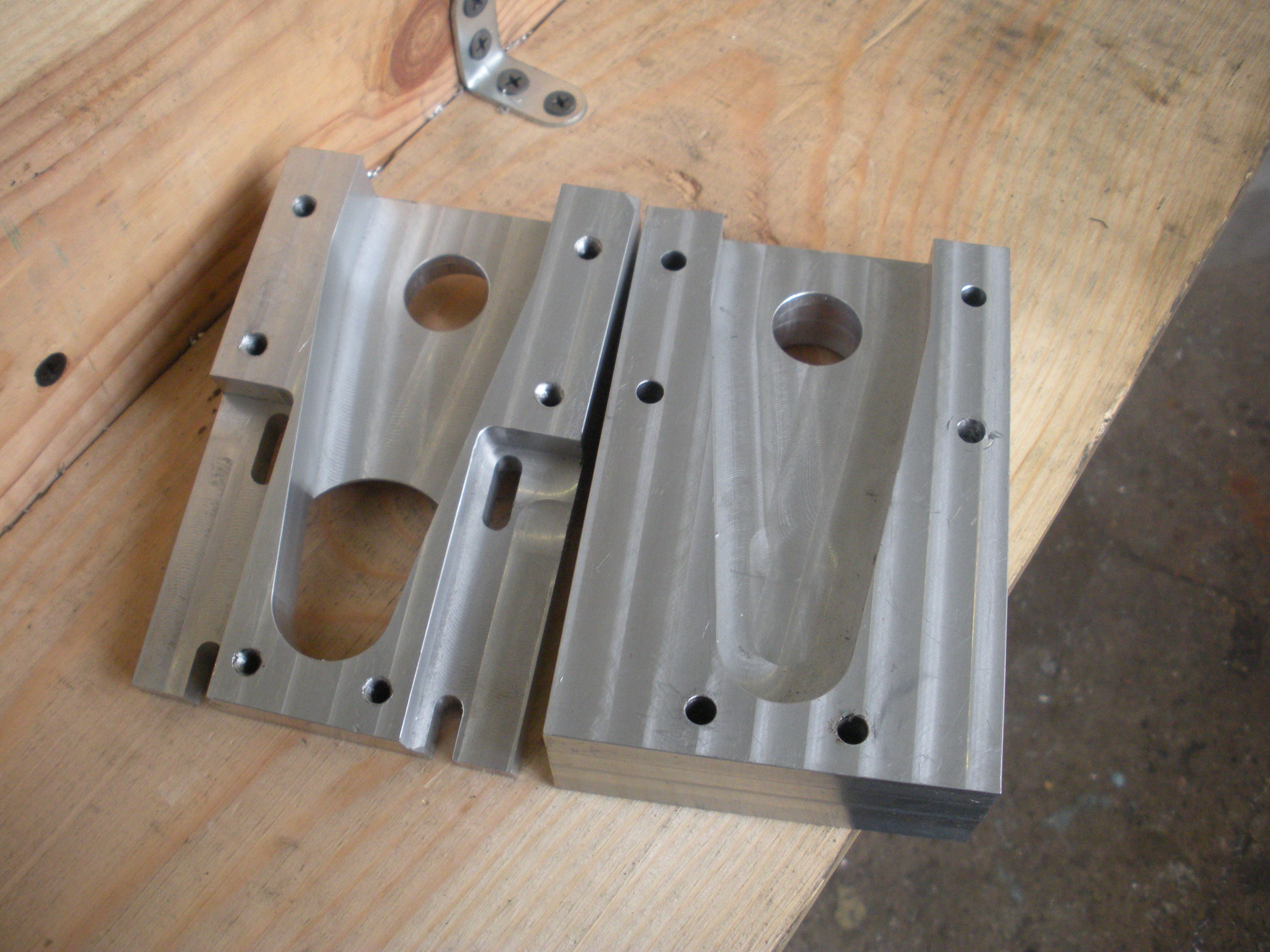

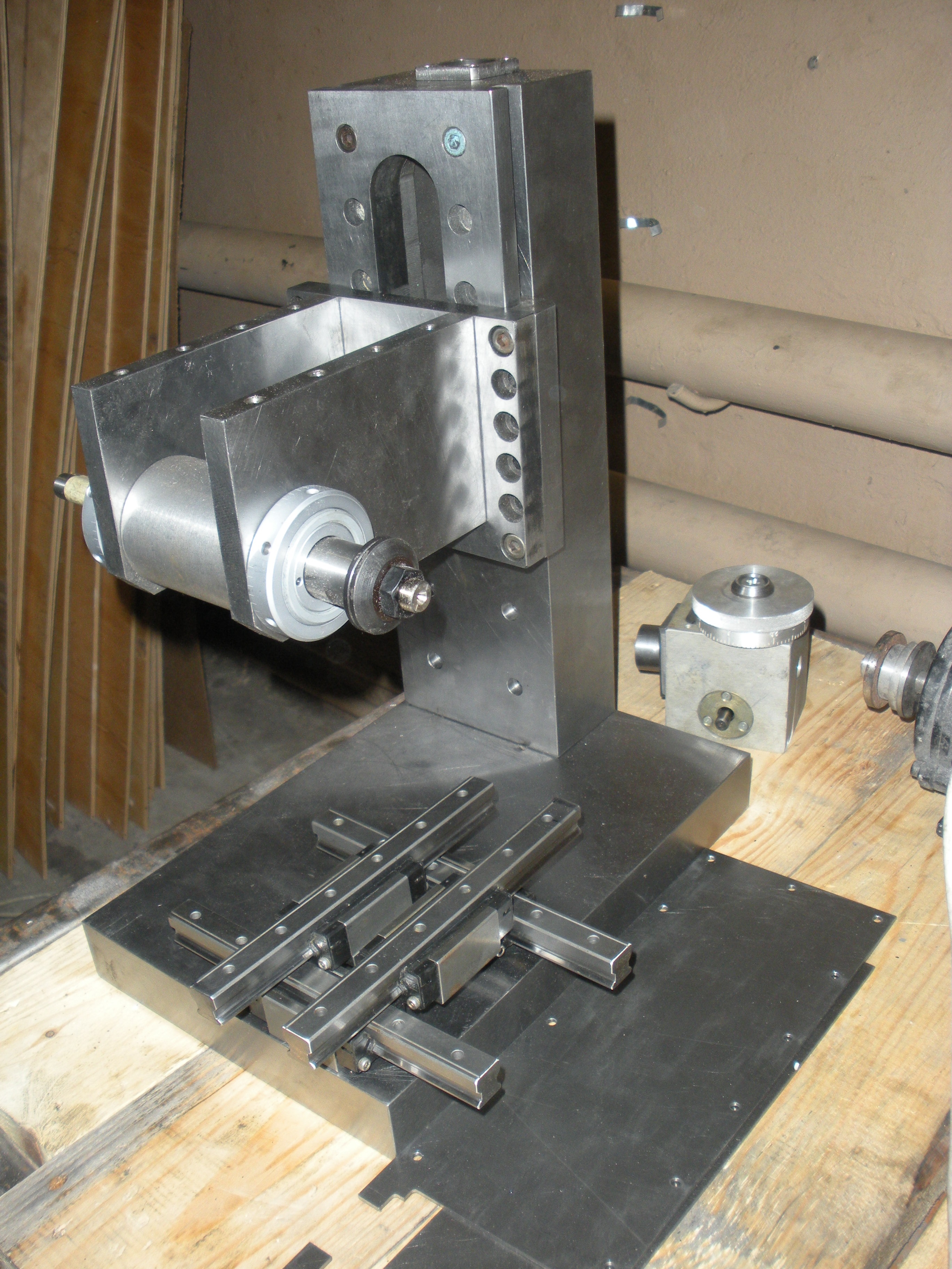

Заказали настольный ручной шлифовальный станочек.
Рабочие хода 100х100х100 мм
Стол роликовые направляющие, направляющие головы закаленные, шлифованные.
Винт вертикальной подачи диаметр 18 мм, шаг 1 мм, закаленный, резьбошлифовка. Вращение передается через червячную передачу 2:1
Несколько фото, еще не все детали готовы.

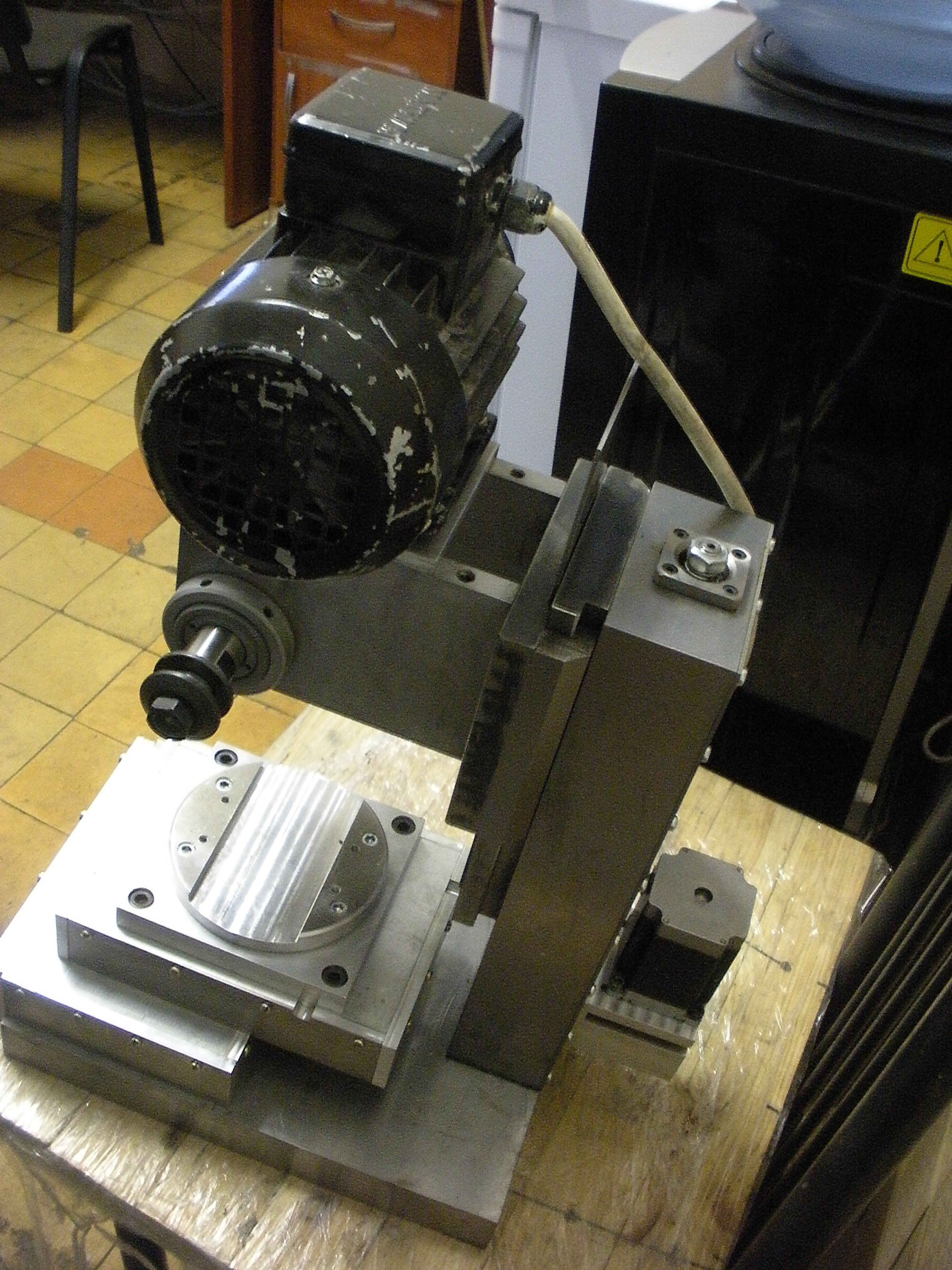

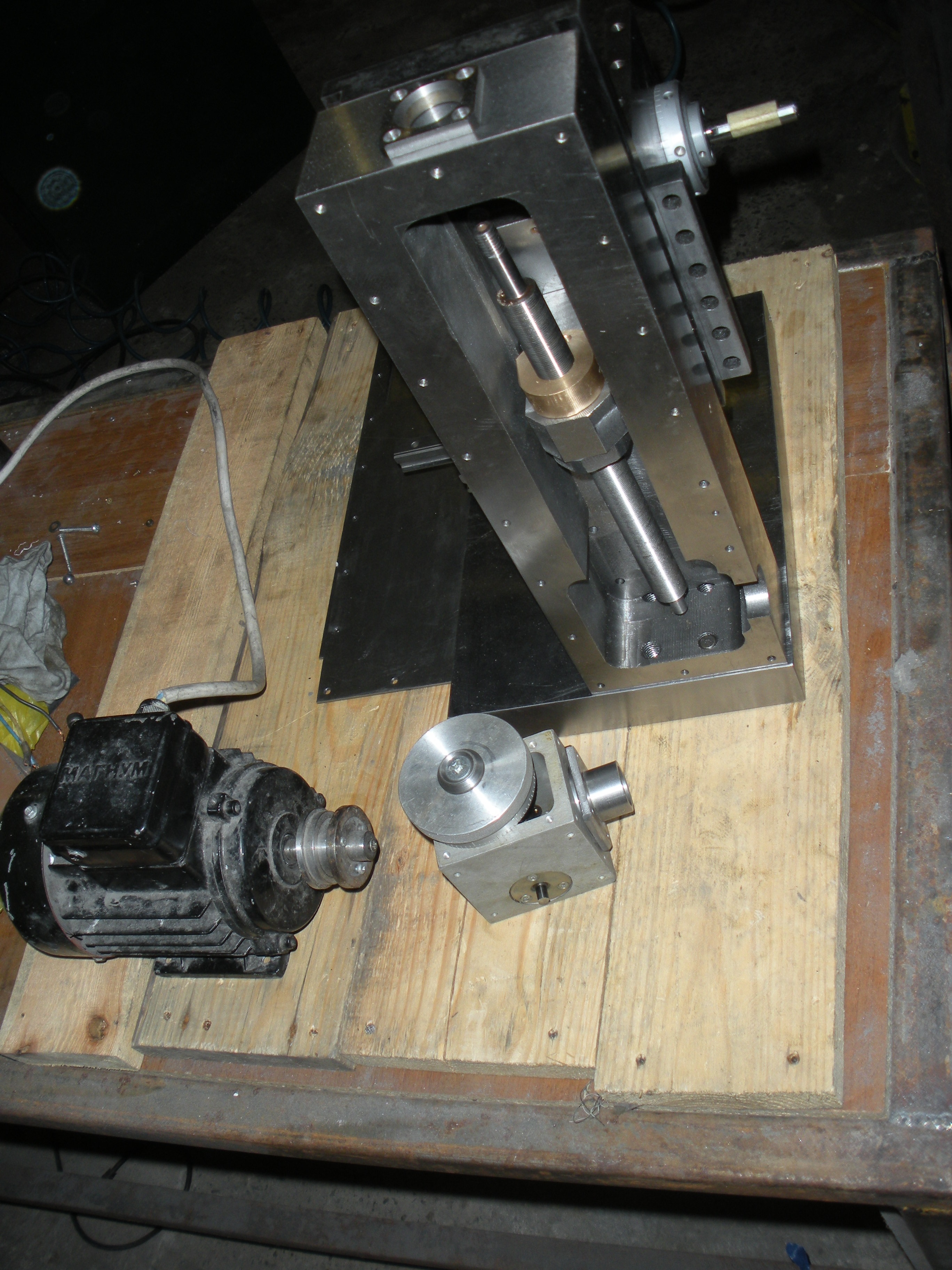

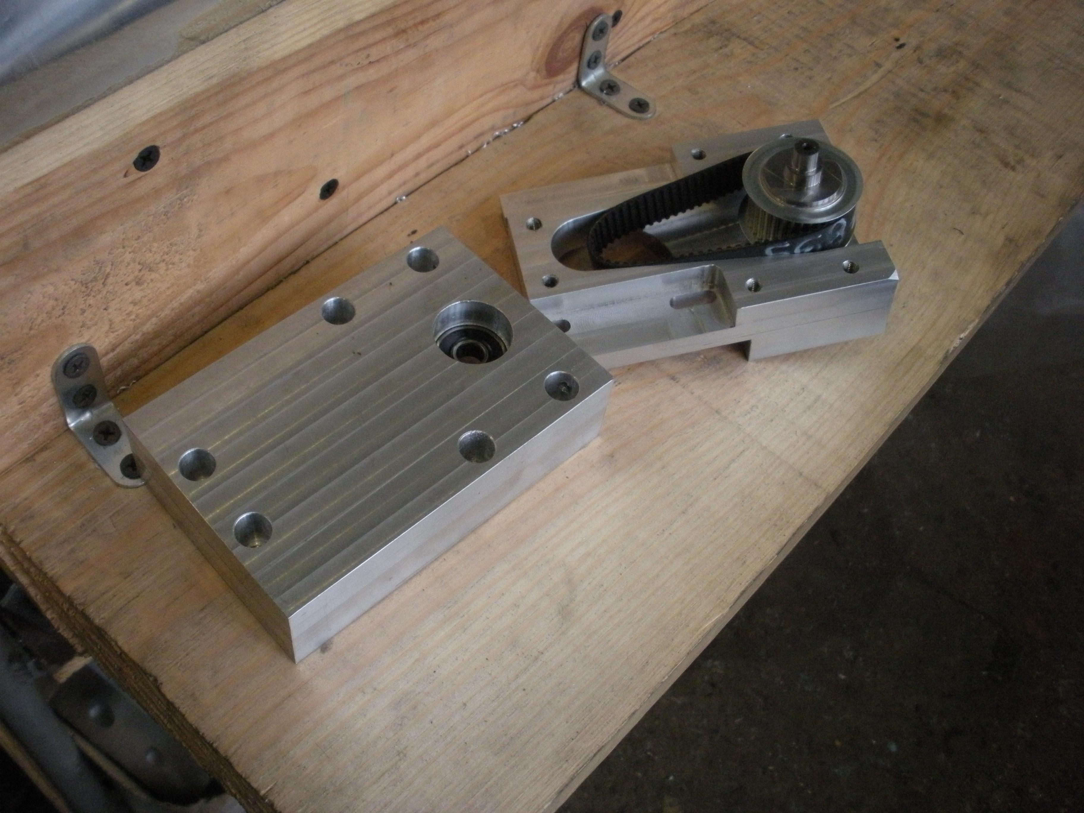

Станок готов и трудится уже пару месяцев.
После первых ипытаний слегка модернизировали. Поставил ШД для перемещения вертикальной оси, часто детали попадаются разной высоты, крутить в ручную было долго (один оборот маховичка 0.08 мм).
На очереди маленький гравировальный, до своего станка руки никак не могу приложить :cry:

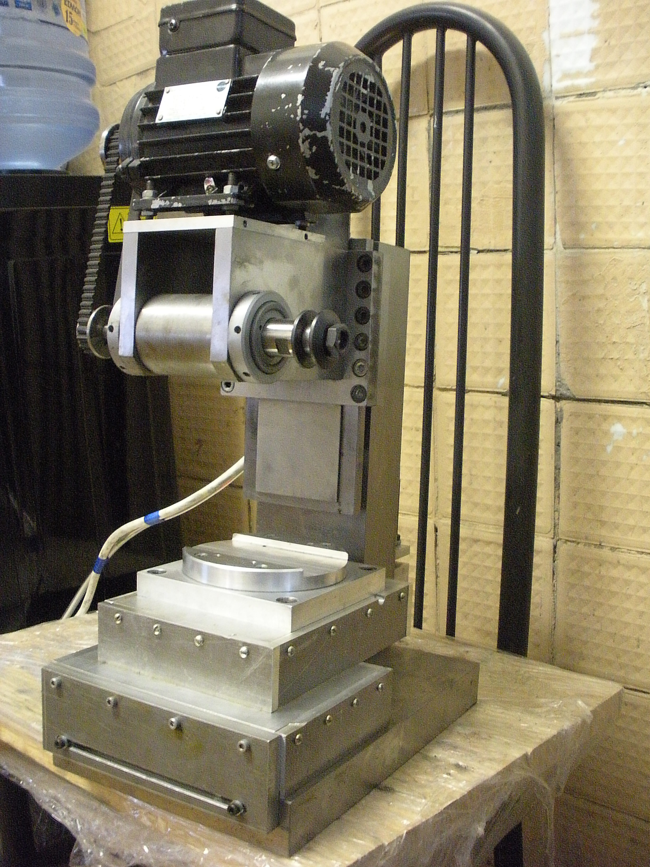

На медальку.
1. Получился довольно жестким, точным, качество поверхности отличное.
2. Все нравится.
3. По другому сделал бы регулировку вертикальной направляющей.

Дмитро, какой движок стоит: кВт, обороты? Какие обороты круга? Стол руками двигаешь?

Карабас писал(а):какой движок стоит: кВт, обороты? Какие обороты круга? Стол руками двигаешь?
Если не ошибаюсь двиг 500 Вт, обороты 2500, стол двигается руками.
